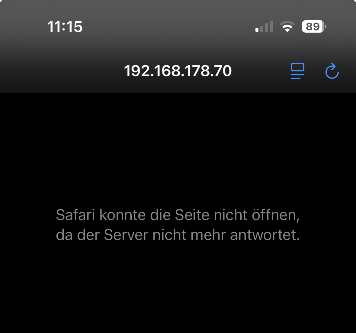

Im gleichen Netz kannst du aber darauf zugreifen?
Re: openWB Standalone verbindet sich nicht
Nein ich kann überhaupt nicht mehr darauf zugreifen :-/
sieht wohl so aus, dass die openWB eine andere IP Adresse bekommen hat.
Da mal in der FritzBox nach schauen
Das habe ich getan, da ist feste IP und die .70 hinterlegt
In der FRITZ!Box ist openwb auch als nicht mit dem Internet verbunden aufgeführt
Scanne mit einem Netzwerkscanner statt der Fritzbox. z.B Lanscan für Mac.
https://www.imymac.de/mac-tips/ip-scanner-for-mac.html
Wenn dort oberWB nicht auffindbar:
Welche Version verwendet du? OpenWB 1.9.xxx oder sw2 auf industrial SD-Karte?
Bei 1.9 hat es dir ev. die SD-Karte abgeschossen. -> support@openwb.de
Bei den industrial SDC mit sw2 ist das kein Thema.
