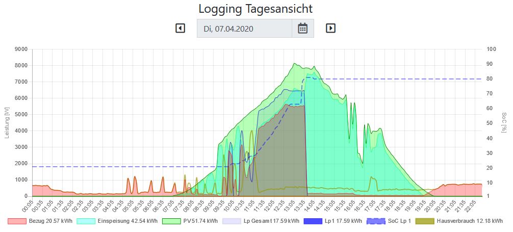

Vielleicht wird es per Graphik noch deutlicher welcher Fehler hier vorliegt. Im Zeitraum wo PV vorliegt kommt laut dem Tag Logging zu jedermenge Bezug. Ich habe an LP 1 geladen aber in dieser Phase keinen Bezug generiert. Hier stimmen nur LP1 und SOC und PV, alle anderen Werte sind unbrauchbar. Hausverbrauch bin ich mir unsicher.
Wenn ich 51kwh genriert habe, und 17kWh davon geladen habe, kann ich max. 34kWh einspeisen. Ist real eher weniger, Haus benötigt auch noch was. Der Bezug von 20kWh ist bei mir ein Winterwert ohne PV Unterstützung, weit daneben. Analyse habe ich ja bereits im ersten Kommentar vorgenommen, hier noch mal eine Plausiprüfung zum Nachvollziehen.

Bittroff hat geschrieben: Di Apr 07, 2020 8:54 am ...Mein Eindruck ist der Lovato saldiert seine Zähler nicht über alle Phasen, sondern erklärt was physikalisch passiert. Als Beispiel was bei mir passiert: Eine Phase zieht 30A vom EVU und die andere schiebt mit 30A zum EVU. Auf dieser Basis berechnet er offensichtlich seinen Bezug und Einspeisung.
Beste Grüße, Ulrich
Genau das sollte der Lovato eigentlich nicht machen. Nach diesem Prinzip arbeiten allerdings die SDM630, weshalb sie nicht für den EVU-Punkt geeignet sind. Sehr komisch. Mal sehen, was Kevin dazu sagt.
