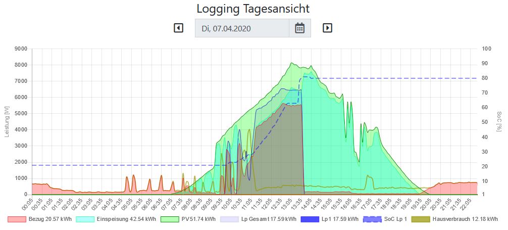

Vielleicht wird es per Graphik noch deutlicher welcher Fehler hier vorliegt. Im Zeitraum wo PV vorliegt kommt laut dem Tag Logging zu jedermenge Bezug. Ich habe an LP 1 geladen aber in dieser Phase keinen Bezug generiert. Hier stimmen nur LP1 und SOC und PV, alle anderen Werte sind unbrauchbar. Hausverbrauch bin ich mir unsicher.
Wenn ich 51kwh genriert habe, und 17kWh davon geladen habe, kann ich max. 34kWh einspeisen. Ist real eher weniger, Haus benötigt auch noch was. Der Bezug von 20kWh ist bei mir ein Winterwert ohne PV Unterstützung, weit daneben. Analyse habe ich ja bereits im ersten Kommentar vorgenommen, hier noch mal eine Plausiprüfung zum Nachvollziehen.
