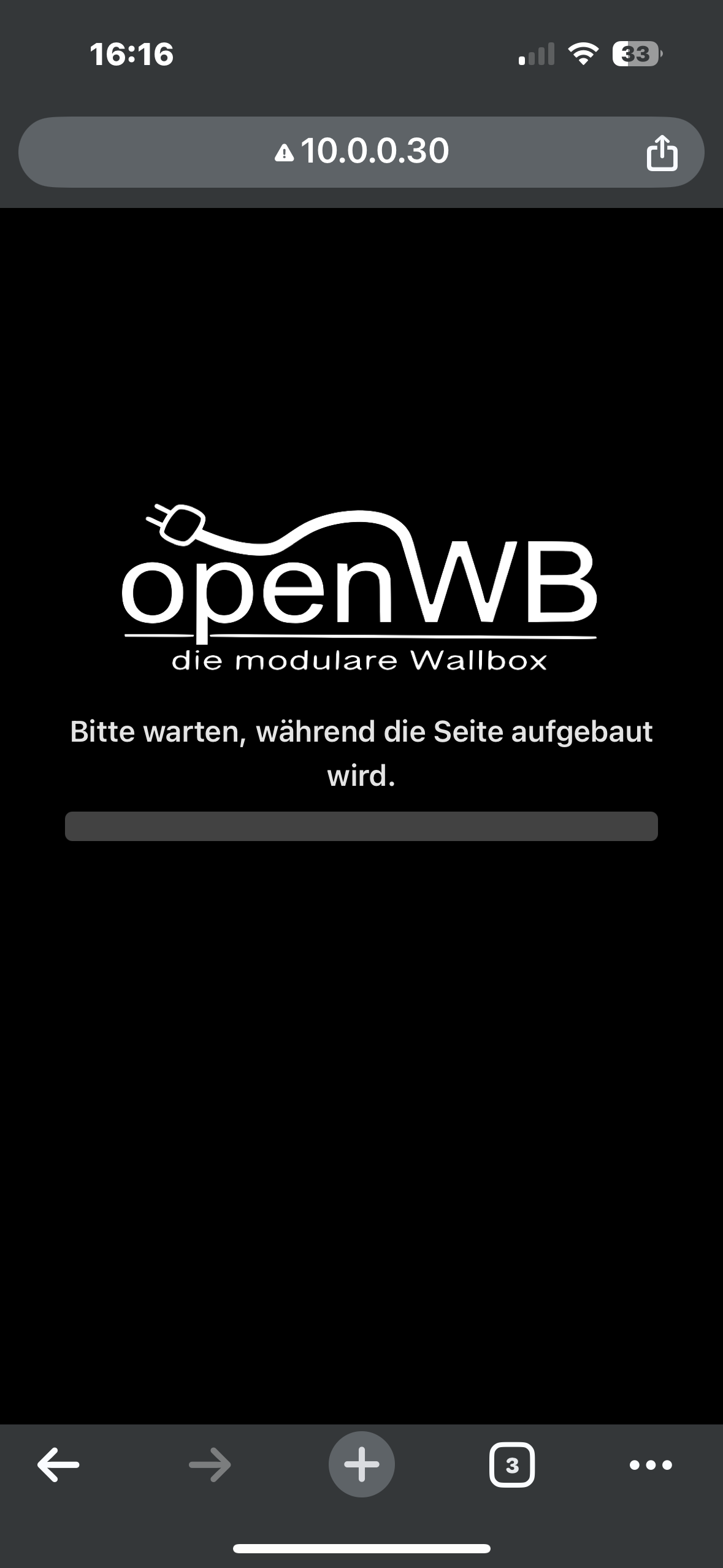

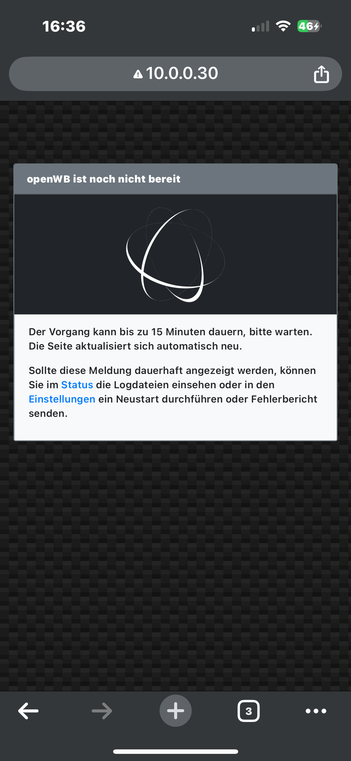

Ich hab folgendes Problem, meine OpenWb bleibt beim Infoschirm hängen und somit kann ich nichts mehr sehen bzw ändern. Es hängt aber nur die Visualisierung. Im Hintergrund läuft sie weiter, wenn ich zb die Einstellung Lademodus bei Neustart ändere und einen Reboot durchführe dann startet sie auch in dem Modus. Ich kann auch Updates usw machen. nur index.php hängt, der Balken läuft nicht mehr nach rechts und sie bleibt ewig stehen. Hab schon die letzte Beta/Nightly/Stable probiert, immer das selbe.
Hat jemand eine Idee dazu?

Ich habe genau denselben Fehler, vermutlich ist die SD-Karte defekt!
Über http://DEINE-IP/openWB/web/settings dürfest du noch draufkommen, zumindest in die Einstellungen. Die waren bei mir aber teils auch zerschossen. Ich bin jetzt noch am Umstieg :( Aber 2.1 läuft noch nicht so wie erhofft.
