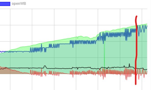

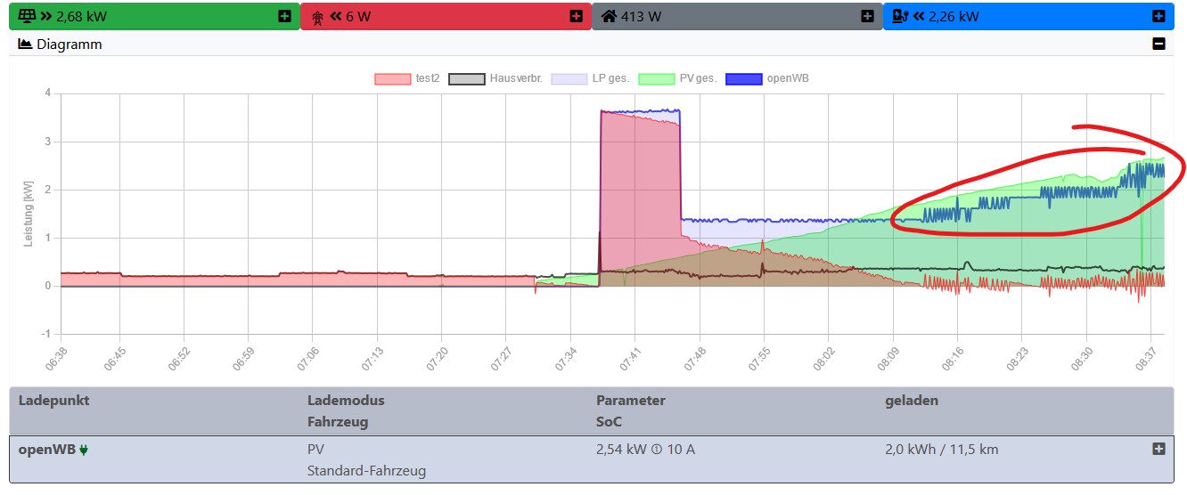

ich bin gestern durch vermutlichen Defekt der SD-Karte zum Umstiegt auf 2.1 gekommen. Einrichtung funktionierte soweit ganz gut.
Allerdings regelt die Box komisch, die ganze Zeit ein Gezapple. Egal ob ich nun auf Bezug oder Einspeisung stelle, es wird immer um 1A hin und hergeschalten. Die PV-Kurve ist absolut sauber und steigt schön langsam an - also kein Grund für so eine Regelung. Bei 1.9 lief alles perfekt und sauber.
Woran liegt das?
Stelle ich testweise auf langsames regeln bleibt das Verhalten identisch, nur langsamer! siehe roter Strich, da hab ichs geändert:

Welche Version der 2.1 benutzt du? In der 2.1.6. RC1 gab es dazu eine Anpassung.
Ansonsten wäre ein Log interessant bzw. https://forum.openwb.de/viewtopic.php?t=1526

Dann sollte dein Problem mit der aktuellen Beta (2.1.6 RC1) und dann demnächst im nächsten Release behoben sein.
Es gab diese Woche eine Änderung um das PV-Laden zu harmonisieren. Das Problem wurde hier im Forum schon diskutiert.

Wer über den Thread stolpert:
Wir haben in der aktuellen Version eine feinere Ansteuerung (z.B. 8,1A statt 8A). Manche Fahrzeuge können aber nicht in kleineren Schritten als 1A regeln und runden dann auf. Sollte in der Beta behoben sein.
