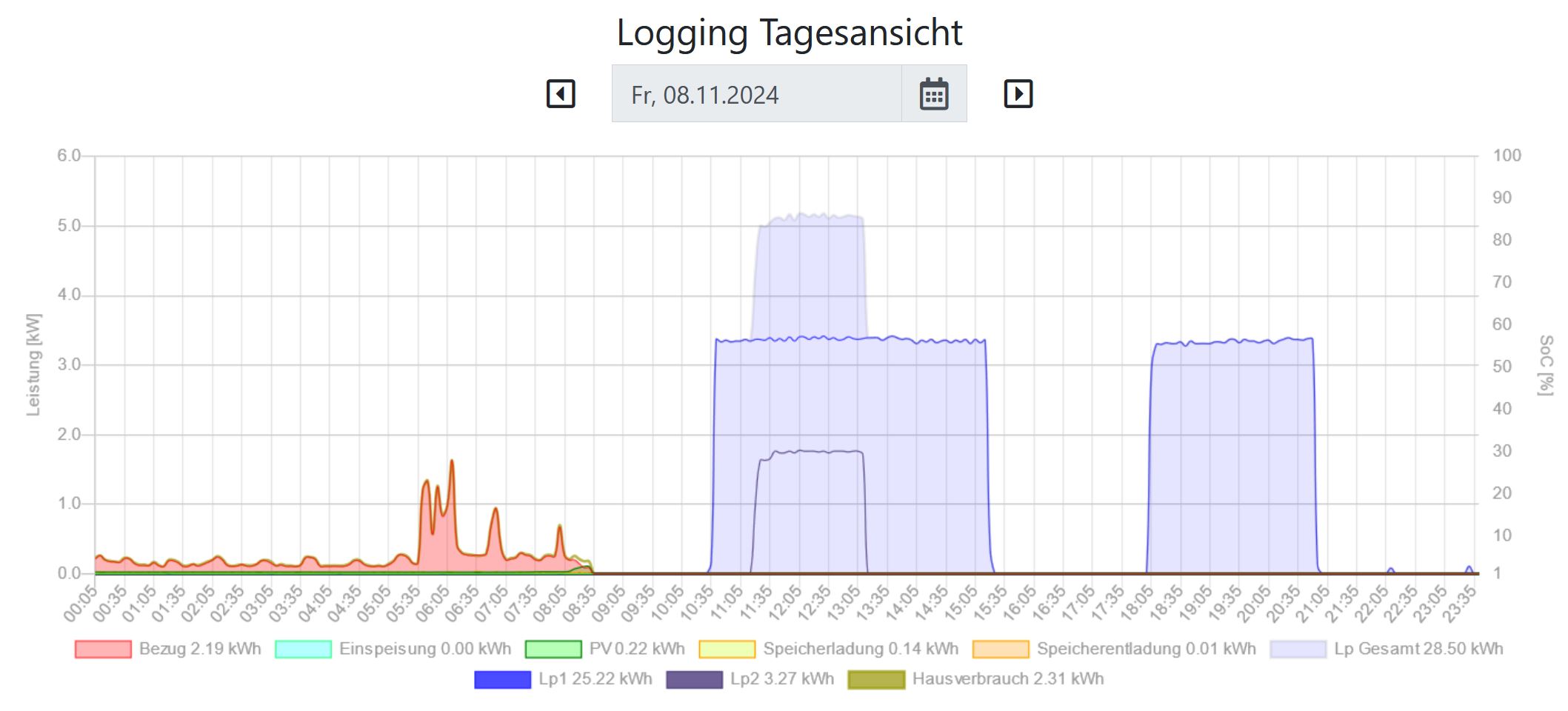

seit Freitag, 08.11.2024, 8:35 Uhr fehlen Werte in der Visualisierung. Es wird nur noch der Ladestrom angezeigt und auch geloggt. Die restlichen Werte wie PV, Speicher SOC, Hausverbrauch fehlen.
Was kann ich tun?

Sieht aus wie plötzlicher Datenverlust. Ggf. eine defekte SD-Karte. -> Einen Fehlerbericht innerhalb openWB erstellen und absenden. Geht dann an den Support.
