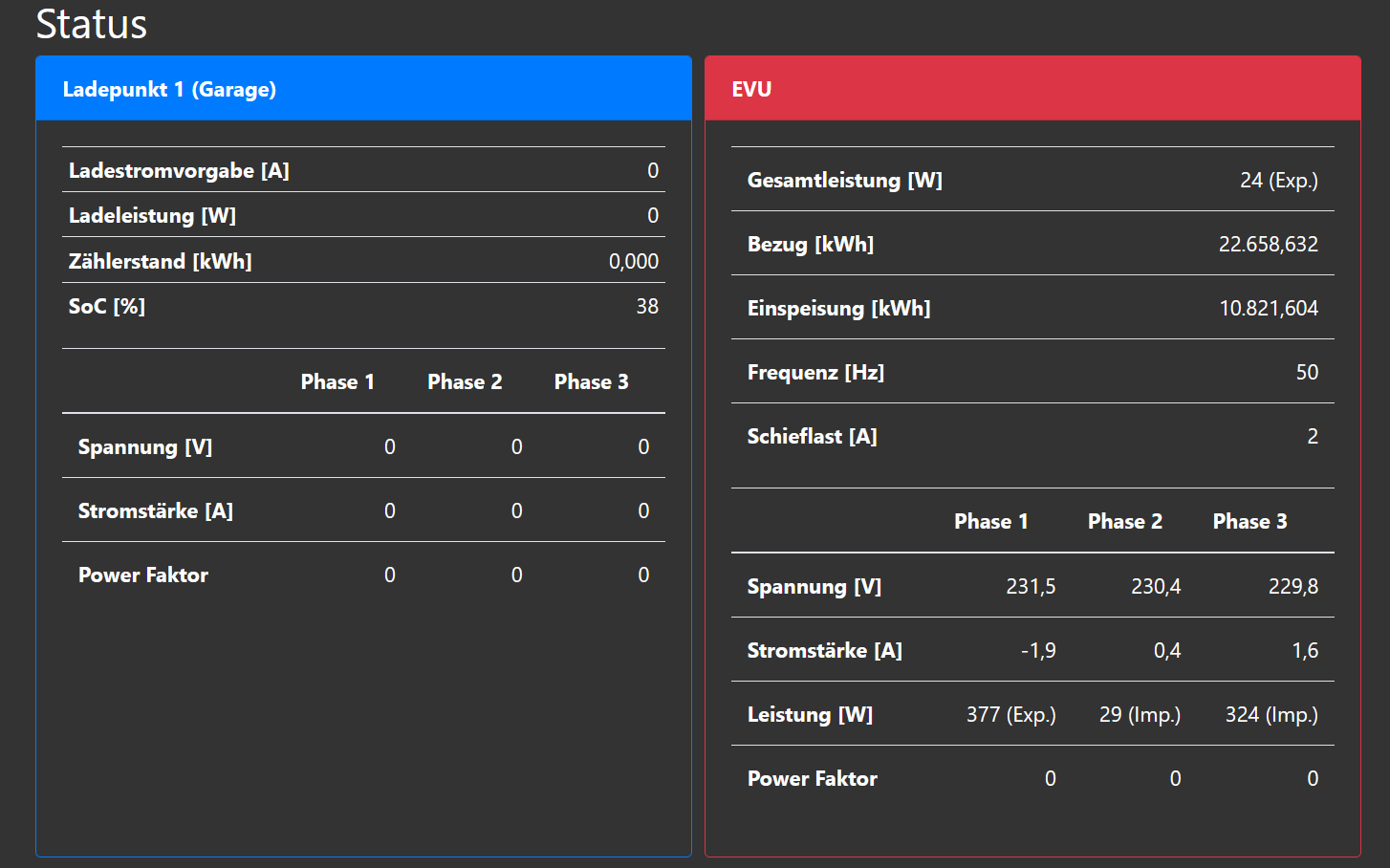

Hallo, ist es normal, dass der historische Zählerstand nicht angezeigt beim wird beim Ladepunkt?
- Daten des Zählers
- IMG_8346 (Groß).jpg (254.25 KiB) 1457 mal betrachtet

Ich kann nur für sw2 sprechen. Da wird der Zählerstand angezeigt. Bei dir fehlen aber auch sämtliche Spannungen. Ich würde auf ein Ausleseproblem entweder am Zähler selbst oder am RS485-USB tippen.

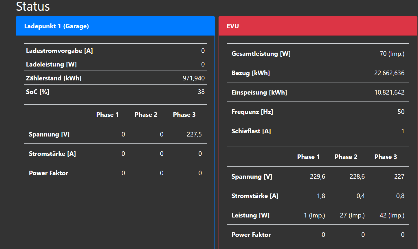

Hallo, nachdem ich den Ladepunkt gewechselt habe (es gibt in 1.9 4 Möglichkeiten), jetzt wieder auf Serie 1/2 Autoerkennung, erhalte ich das nachfolgende Bild.
Phase 1 und Phase 2 sind aber immer noch auf 0. Wo kann ich noch weiter suchen?
- Screenshot 2024-11-18 094431.png (89 KiB) 1457 mal betrachtet

Re: Anzeige Status Ladepunkt
Dass der Zählerstand nun korrekt ausgelesen wird, heißt ja, dass die Konfiguration schon mal grundsätzlich richtig ist. So viele Auswahlmöglichkeiten gibt's ja nicht. (interne series1/2 ist richtig, wenn es der in der openWB eingebaute Ladepunkt ist)
Da der Zähler ja normalerweise mit allen drei Phasen angeschlossen ist (ausprobieren mit dreiphasigem Sofortladen - im Auto und in der openWB müssen bei 16A so um die 11kW angezeigt werden) sieht es so aus, als ob der Zähler defekt ist. (defekter Zähler: In der openWB-Anzeige werden nur 3,6kW Ladeleistung angezeigt und die restlichen 7,2kW werden dem Hausverbrauch zugeschlagen)
Falls dem so ist, ein Ticket bei openWB aufmachen.

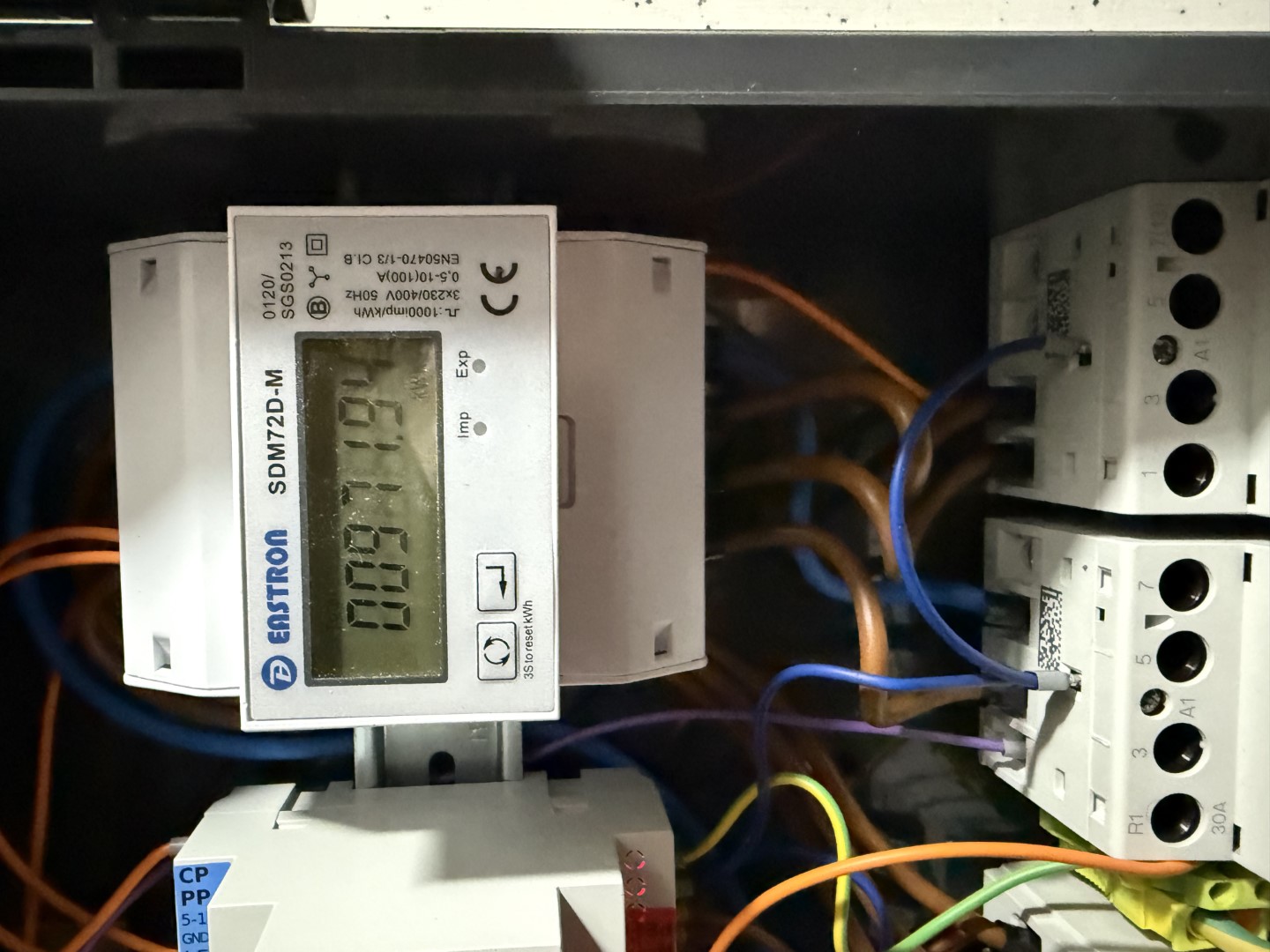

Displayanzeige des Zählers zeigt bei Spannung L1 = 0, L2=0 und L3 zeigt die laufende Spannung an.
An den 3 Eingängen liegt Spannung an, ebenso an den 3 Ausgängen
Falls der Zähler defekt ist, SDM630 V2 oder V3 einbauen?

Sehr sicher, dass da der Zähler defekt ist.
SDM630 geht ebenso wie SDM72
Immer drauf achten, dass es die Modbus Variante ist!
Den SDM72 gibts da schon um 50€
Wobei man dann die Config des Zählers selbst anpassen muss. Alternativ direkt im openWB Shop kaufen, dann sollte alles direkt passen.
