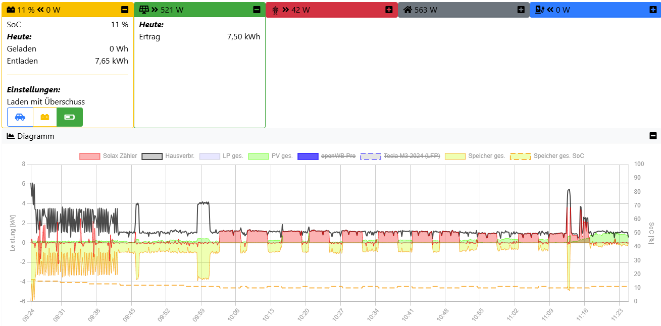

Gibt es verlässliche Information, wie der Wert "Ertrag" der auf der Startseite unter PV-Leistung angezeigt wird, berechnet wird?
Das Problem bzw. Diskrepanz kann leicht aus dem folgenden Graph entnommen werden
Die Anzeige "Ertrag=7,50 kWh" beinhaltet mindestens Teile der Energiemenge des entladenen Speichers (7,65 kWh). Sonst ist der hohe Wert nicht zu erklären.

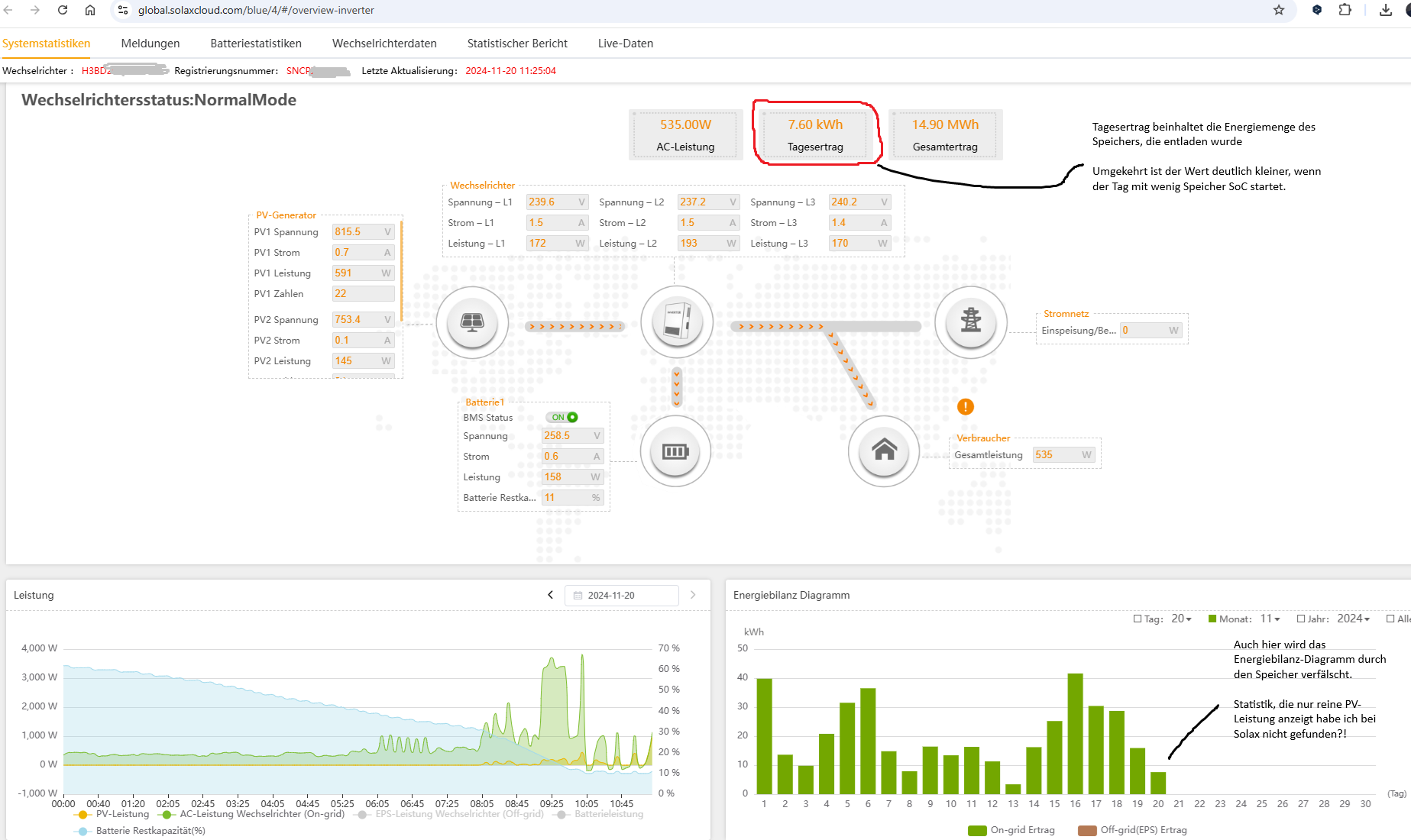

Zur selben Zeit hat Solax-Cloud folgendes angezeigt:

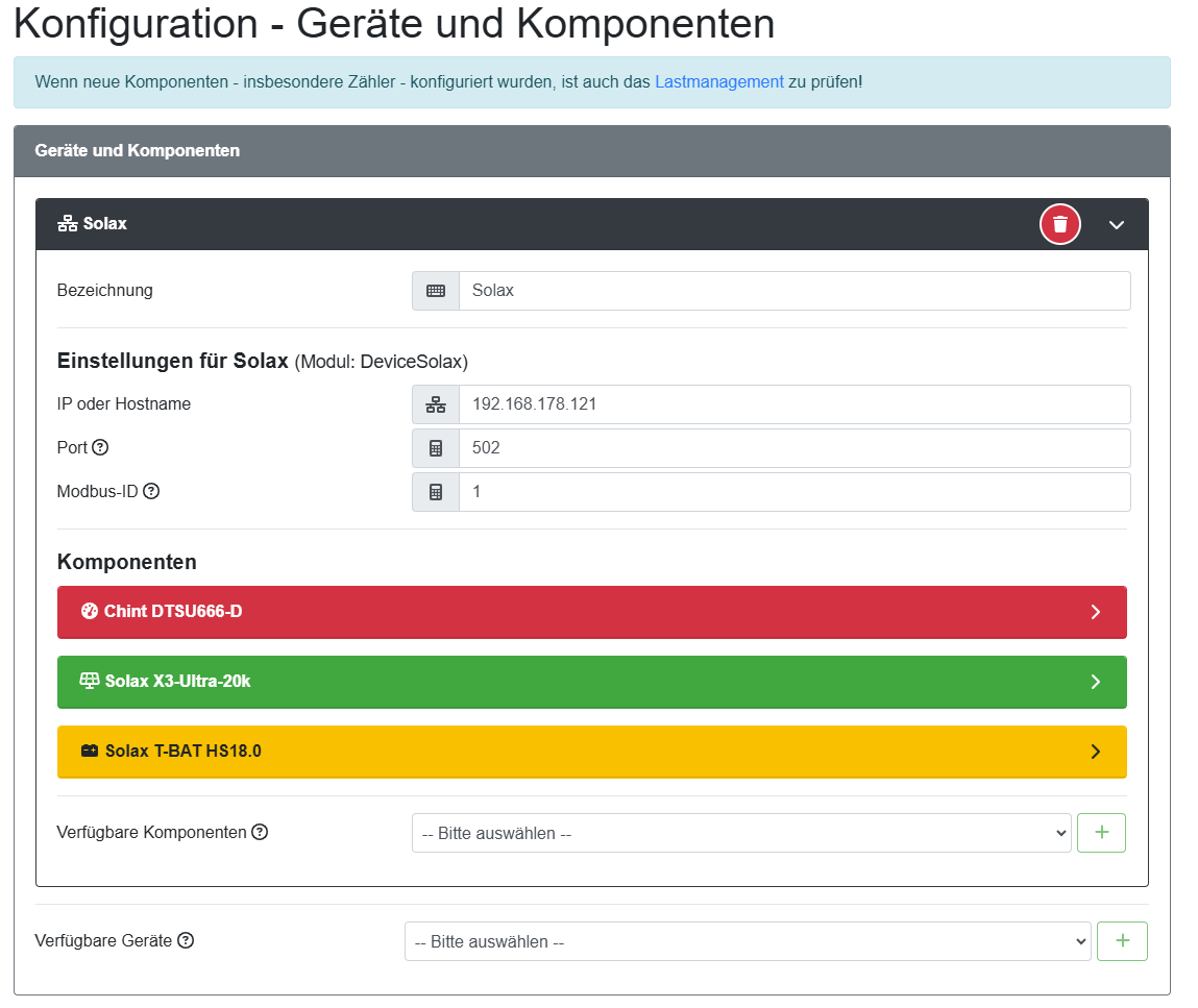

Meine Komponentenkonfiguration sieht wie folgt aus:
WB openWB pro incl. RFID
EMS: openWB, 2.1.9-Patch.2
EV: Tesla M3 2024 SR
WR: Solax X3-Ultra-20k
Speicher: Solax T-BAT HS18.0
PV: 18,48 kWP, 22s + 20n, Luxor HJT: LX-440 M/182-108+ GG
