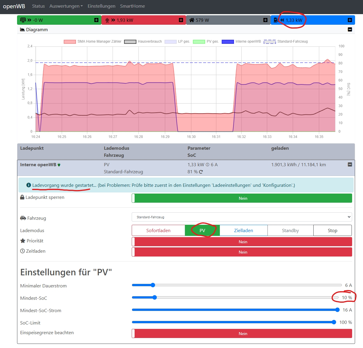

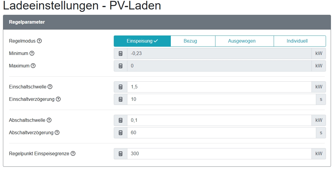

Siehe Bildanhänge. Wie kann das sein? Einschaltschwelle bei 1,5kw. Es herrscht bereits Netzbezug und trotzdem schaltet die Ladung nicht ab. Im Gegenteil, stoppe ich sie manuell und schalte auf PV zurück startet er sie sogar erneut.
Lief Monate lang problemlos, keine Änderungen, kein Fahrzeugwechsel.

Schalte mal den minimalen Dauerstrom (Bild Graph.jpg, über "Mindest-SoC") aus. Dann sollte es wieder wie vorher laufen ;)

Ich danke dir vielmals. Da muss ich bei der Bedienung via Smartphone/Touchscreen beim runterscrollen etwas verstellt haben. Ich nahm an der Mindeststrom gilt dann auch erst wenn die Ladung (durch Überschuss) gestartet wurde und nicht unabhängig davon bzw. bereits davor. Wieder was gelernt.
