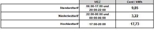

Hier geht es um die zeitvariablen Netzentgelte. Diese sind für das preisbasierte Laden sehr wichtig. Es sollte daher (zusätzlich zu den dynamischen Strompreisen wie Tibber etc.) noch die Möglichkeit geben die zeitvariablen Netzentgelte zu hinterlegen. Ansonsten wird das preisbasierte Laden unbrauchbar.
Die zeitvariablen Netzengelte bestehen bei allen Netzbetreibern aus drei Stufen (Niederlast, Standard, Hochlast) welche zu unterschiedlichen Stunden eines Tages gültig sind. Beispiel meines Netzbetreibers:
