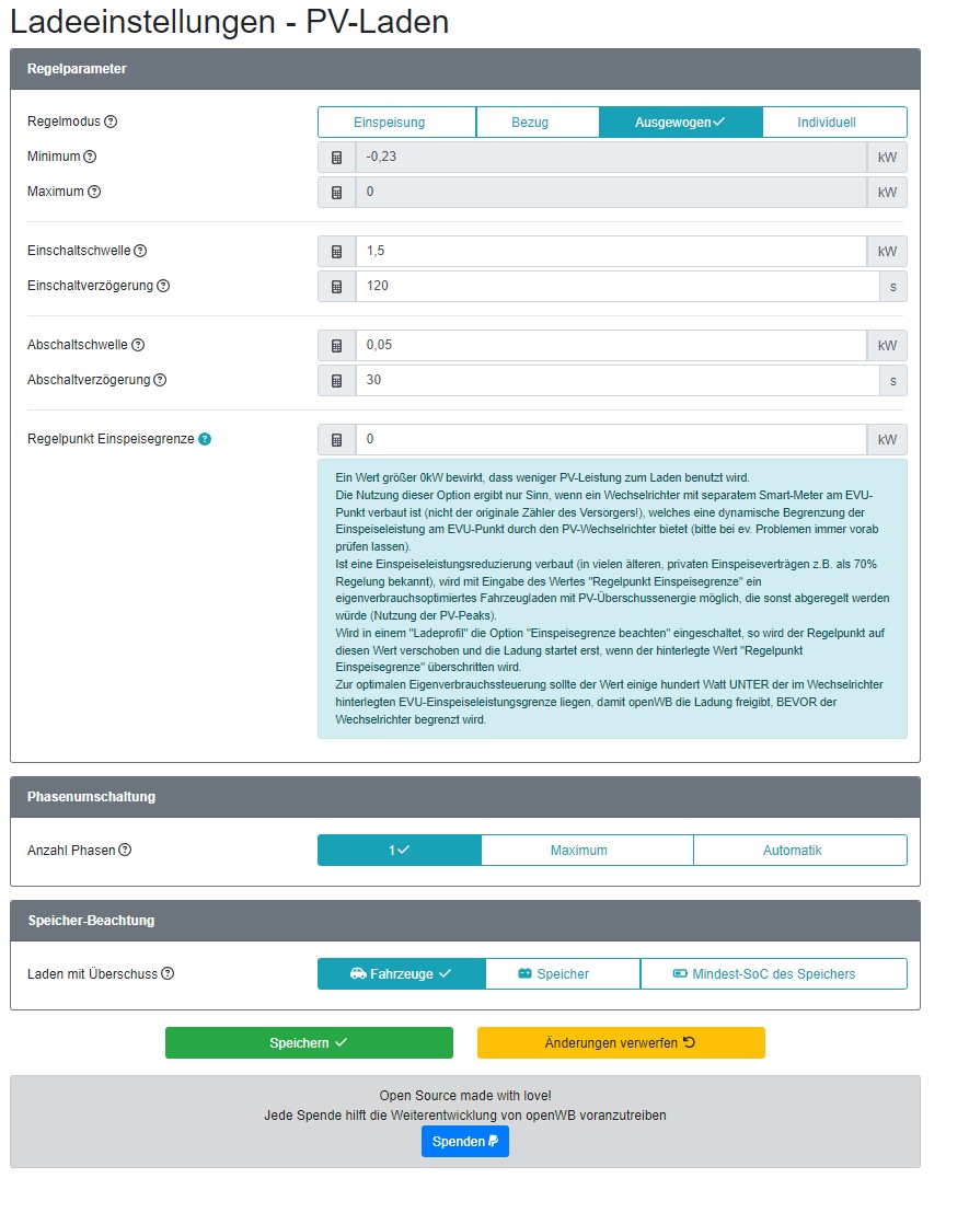

1. Das Fahrzeug wird geladen wenn die PV Anlage strom produziert leider schaut er da nicht oder sehr ungenau, wieviel ich gerade an Strom im Haushalt benutze. Sondern nutze die volle PV Leistung und mein Haushalt nimmt dann wieder aus der Batterie, was ich natürlich nicht tagsüber möchte.
2. Fahrzeug wird im Überschuss geladen und sobald PV nichts mehr runterbringt lädt dieser das Auto auf 1,5-1,8 KW weiter aus dem Speicher obwohl ich erwartet hätte, das dieses stoppen müsste. Ich muss dann erst manuell stoppen dann wieder PV Lademodus wählen, dann erkennt er dies und wartet bis die PV wieder etwas herunter bringt.
im Anhang noch ein Bild meiner Einstellung.
Danke vorab.

Eigentlich kann da nix schief gehen. Die openWB liest ja nur das Hauskraftwerk aus und hat damit alle Daten. (EVU, PV und Speicher) Stimmen die Werte im E3DC-Portal mit denen auf der openWB-Status-Seite überein?
Wenn dem so ist, vielleicht klappt das mit der 1p3-Umschaltung nicht oder du bist zu ungeduldig? Es braucht 7 Minuten bis von 3 auf eine Phase zurückgeschaltet wird. In dieser Zeit kommt der fehlende Strom entweder aus dem Speicher oder aus dem Netz.
Die Einstellungen sehen gut aus.

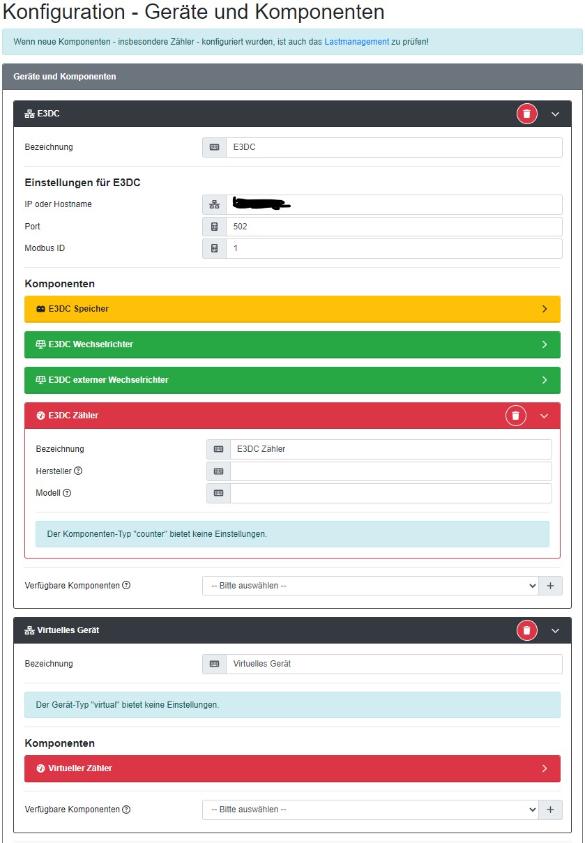

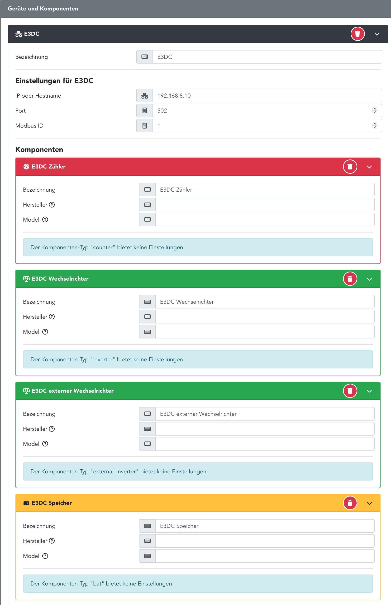

Mit den Werten Im Dashboard bin ich mir unsicher, in der OpenWB sieht es schon anders aus als in e3DCwürde ich sagen, kann aber davon kommen weil ich immer noch (weiss nicht ob es richtig ist) einen virtuelle Zähler eingetragen habe, schau mal ist das richtig hier, siehe Bild.
Dieses Komponneten Thema treibt mich dauernd rum, virtuellem Zähler eintragen (ja/nein), e3DC zähler (ja/nein)
- geräte und komponentenn.jpg (156.73 KiB) 959 mal betrachtet
- Beiträge: 5105
- Has thanked: 70 times
- Been thanked: 363 times
Re: Überschussladen stoppt nicht wenn PV zu wenig liefert

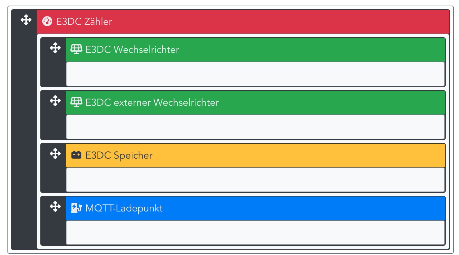

Bei e3dc kann man eigentlich nicht viel falsches eintragen. Zähler, Wechselrichter und Speicher haben sie alle. Nur das mit dem externen Wechselrichter ist optional. Ich habe einen.
In der Struktur (unter Lastmanagement) muss es so aussehen. (Statt MQTT-Ladepunkt bei Dir halt eine openWB.)
Deinen virtuellen Zähler brauchst Du nicht.
- e3dcstruktur.jpg (152.24 KiB) 959 mal betrachtet

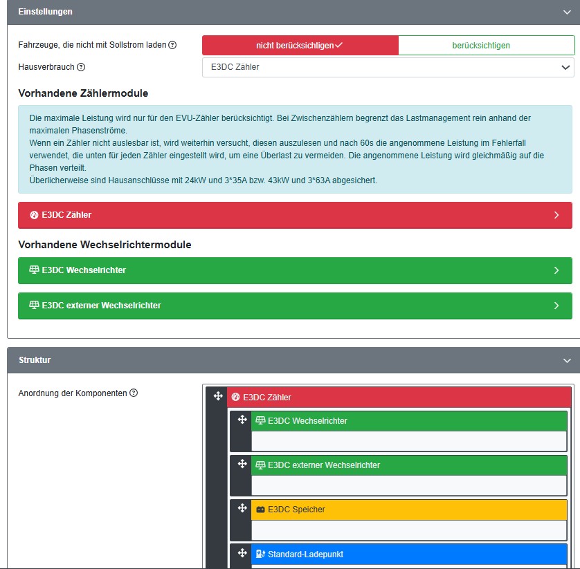

Super Danke guter Hinweis, habe dies jetzt mal so umgestellt.Gero hat geschrieben: Di Nov 26, 2024 5:52 pm Bei e3dc kann man eigentlich nicht viel falsches eintragen. Zähler, Wechselrichter und Speicher haben sie alle. Nur das mit dem externen Wechselrichter ist optional. Ich habe einen.
Bei "Hausverbrauch "(siehe Bild) kommt dann E3DC Zähler oder "von openwb berechnen"
- struktur.jpg (127.62 KiB) 1785 mal betrachtet
- Beiträge: 5105
Die normale Einstellung braucht‘s da. Berechnen lassen.
Also von "openwb" berechnen lassen,ok?Gero hat geschrieben: Di Nov 26, 2024 8:24 pm Die normale Einstellung braucht‘s da. Berechnen lassen.

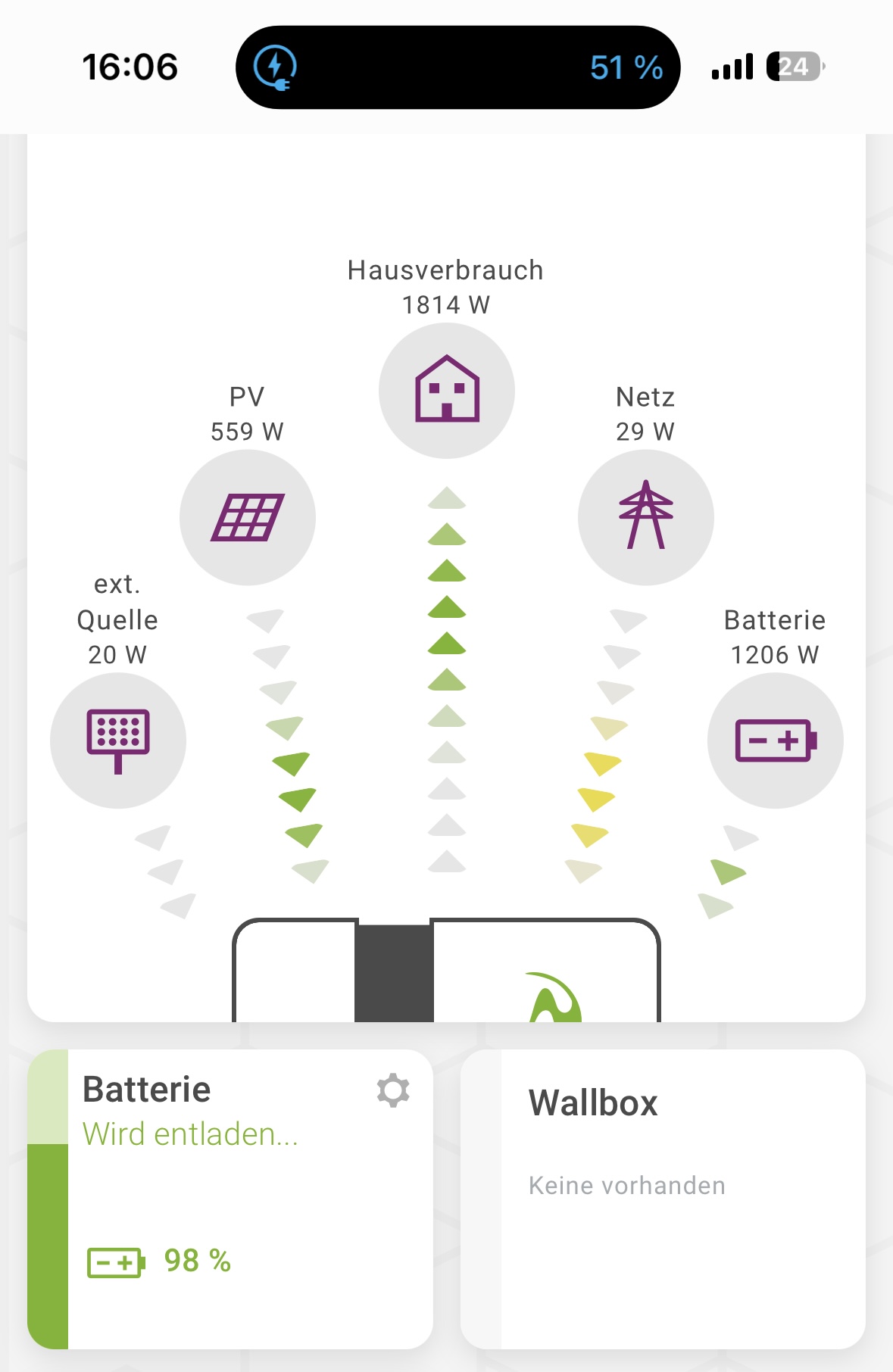

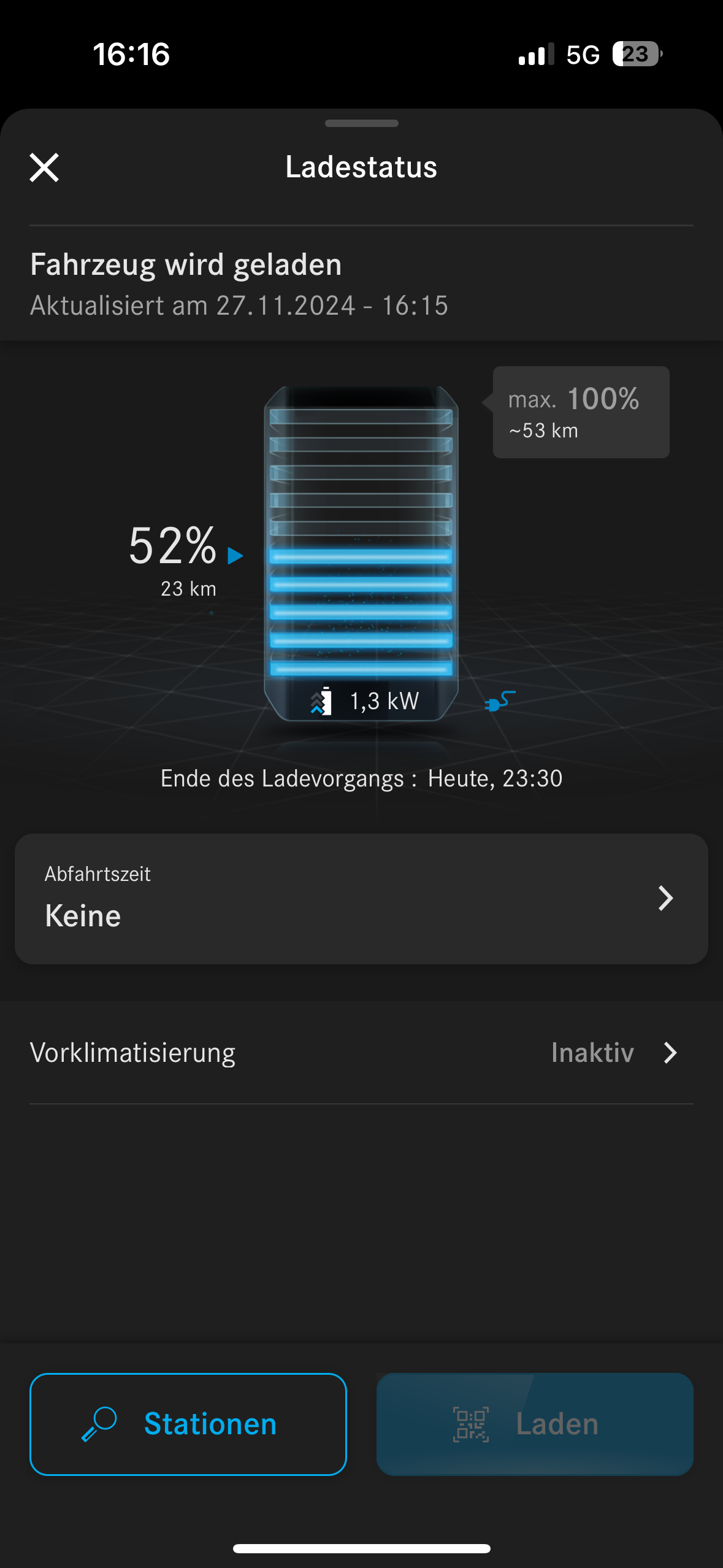

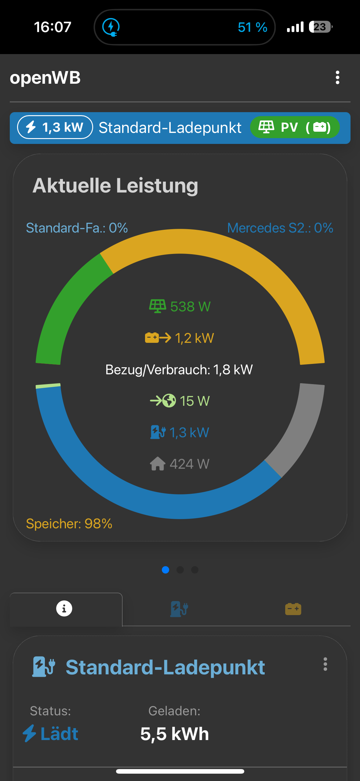

Siehe Bilder,
Klappt es leider immer noch nicht.
Das Auto lädt immer weiter obwohl nicht genug vom Dach kommt und somit zieht er sich den Strom aus der Batterie, was ja kontraproduktiv ist beim Überschussladen.
vielleicht hast du einen minimalen Dauerstrom konfiguriert!?
