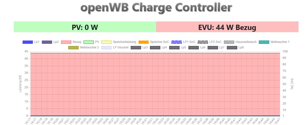

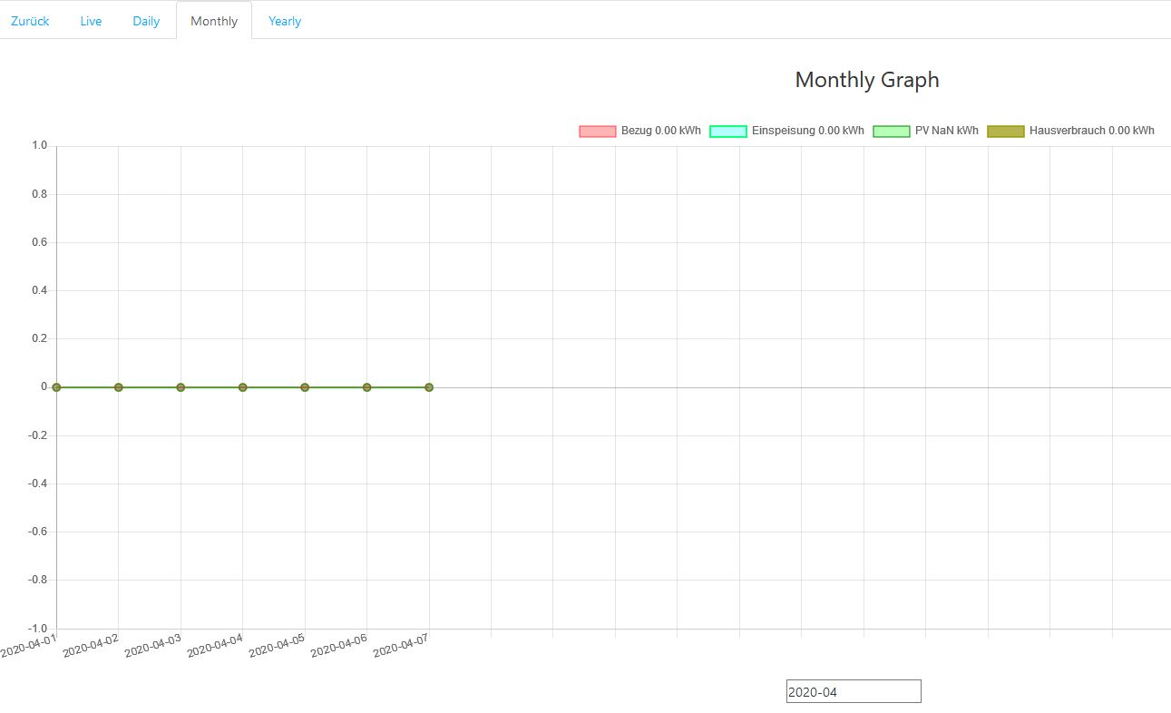

ich habe seit Anfang April eine neue PV-Anlage von Solaregde inkl. Speicher. Zusätzlich (obwohl noch kein Auto) ist gleich eine OpenWB zum Einsatz gekommen.
Nun wird mir bei der OpenWB seit Tagen nur ein durchgängiger Wert angezeigt (siehe Screenshots).

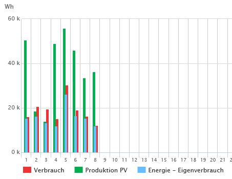

- Monitoring Zeitraum April
- Solaredge-Monitoring.JPG (31.06 KiB) 4737 mal betrachtet
- Logging OpenWB April
- OpenWB Logging.JPG (67.29 KiB) 1016 mal betrachtet
- OpenWB 1.JPG (78.65 KiB) 1016 mal betrachtet

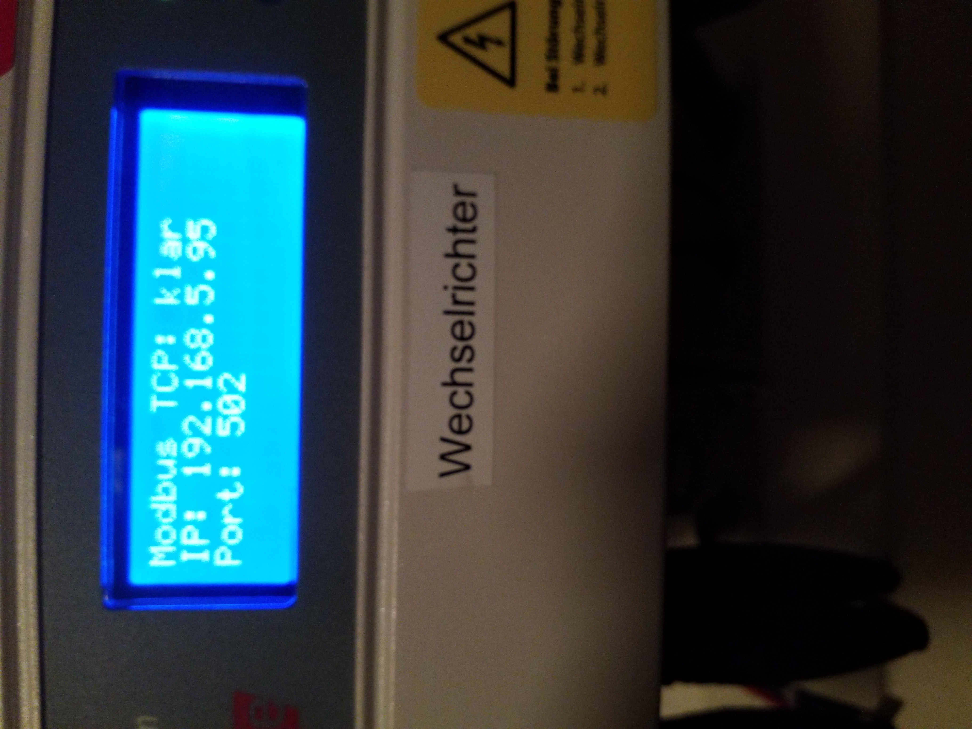

Hat Solaredge verbindung mit openwb und stimmt der Port (502)
Sollte so was im Wr zu finden sein.
(Auch muss openwb schon laufen wenn der Wr eingeschaltet wird, da innerhalb von einigen Minuten mit dem Wr nach Wr Start eine Modbus Verbindung aufgebaut werden muss sonst sperrt der Wr den Port)

@liZErd: Nein, die Anzeige war noch nie korrekt. Pingzeit OpenWB bei 3ms. Ich habe zwei WR (Master und Slave).
@okaegi: die neuen HD5000Wave haben leider kein Display mehr. Via Ping kann ich meinen WR erreichen. Über einen Portscanner kann ich keine geöffneten Ports erkennen. Du schreibst, dass zuerst OpenWB laufen muss und dann der WR - wäre es eine Option den WR neu zu starten (über den Hebel unten links)?

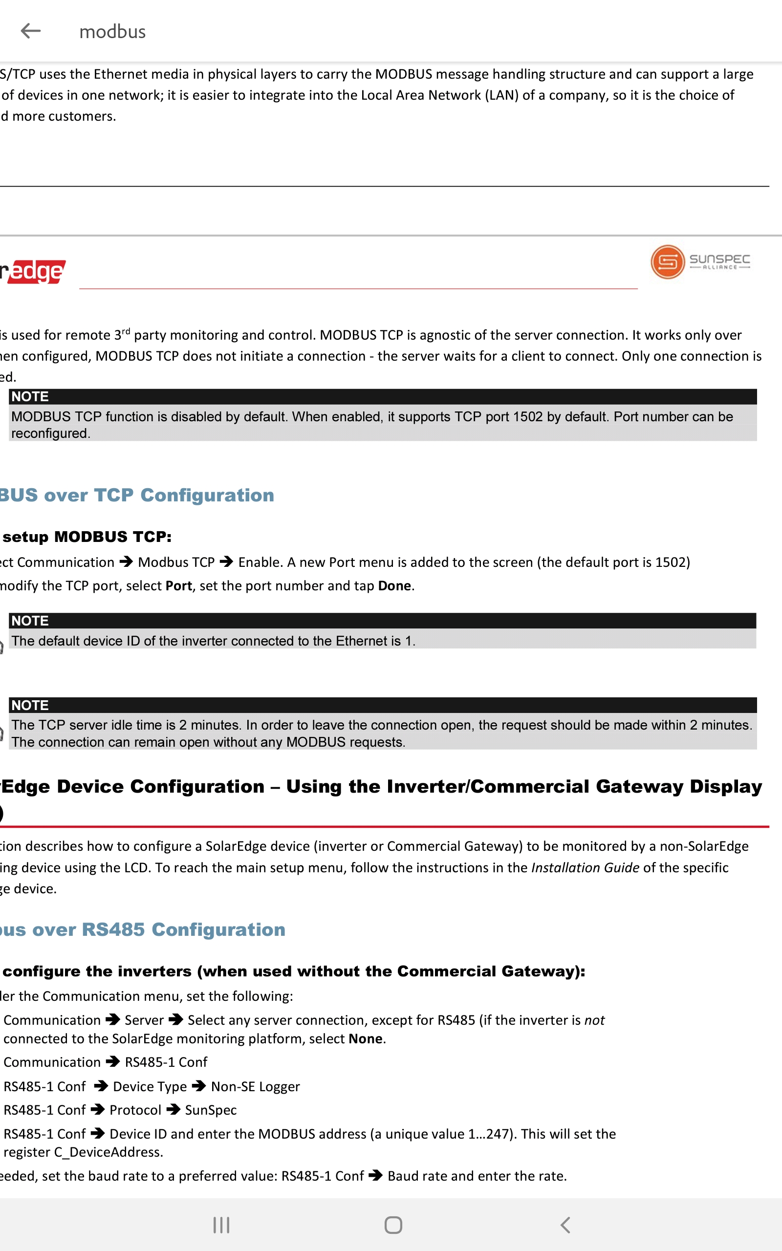

Hier ist der Ausschnitt aus dem Solaredge manual. Bei meinem solaredge Wr reicht es ihn stromlos zu mschen, 30 Sekunden warten und wieder einschalten. Openwb versucht ja zyklisch unter der ipadresse die du in den Parametrisierung angegen hast der Wr über Modbus zu erreichen.Woodstock71 hat geschrieben: Mi Apr 08, 2020 6:04 pm
Stephan
Deshalb sollte Openwb zuerst laufen, befor du den Wr einschaltest (oder zumindest beide zugleich anstellen).
Modbus einschalten am Wr sollte über die App gehen.
Gruss Olive

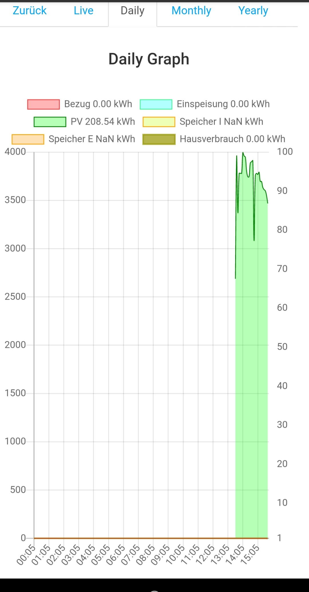

Nachdem ich den WR stromlos gemacht habe (über den Kippschalter), war sie nicht mehr zu erreichen. Mein Elektriker war vorhin da, zumindest zeigt die WB nun Werte an. Der Port 502 scheint zu funktionieren.
Gruß Stephan
Gruß Stephan
