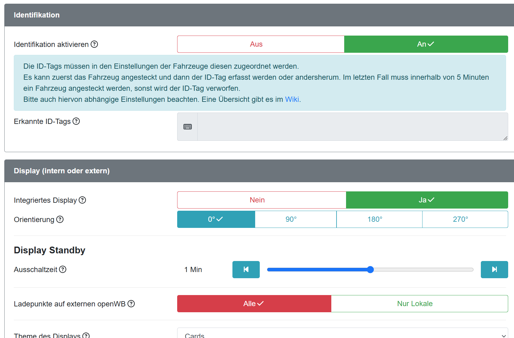

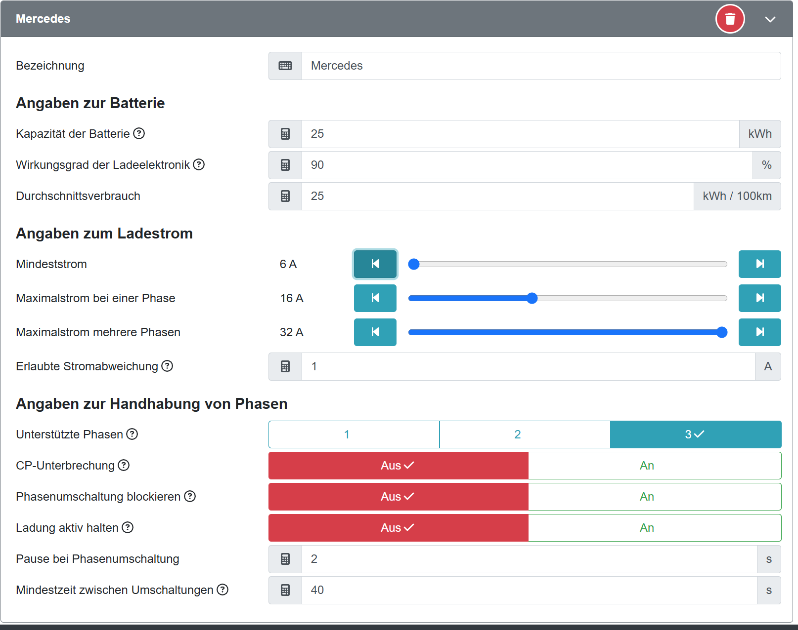

aktiv ist der Leser und ausgelesen habe ich die TAG-ID schon. Mir fehlt nur das Feld im Fahrzeug-Konfig-Menü (??)
Screenshot 2024-11-30 113350.png (114.53 KiB) 11909 mal betrachtet
Screenshot 2024-11-30 113236.png (136.75 KiB) 11909 mal betrachtet

Ich noch einmal. Mein Fehler. Hatte das unter den Fahrzeugprofilen gesucht, nicht beim Fahrzeug...
Erledigt. Danke.
Re: Konfig für Mercedes C300e Hybrid
Verfasst: Sa Nov 30, 2024 10:39 am
von aiole
Du findest das Eingabefeld für den tag direkt im (türkisfarbenen) Fahrzeug - nicht in dessen Profilen.
Dort deinen tag per paste eintragen und mit + hinzufügen. Dann speichern.
