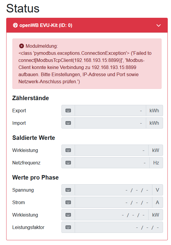

Hallo Zusammen,
ich hänge gerade bei der Ersteinrichtung meiner OpenWB Software 2.1.x fest.
nachdem die SD Karte getauscht wurde, bootet die WB wie erwartet... aber nun komme ich mit der Ersteinrichtung nicht mehr wirklich weiter.
Wenn ich meinen SolarEdge WR einrichten möchte, meckert die WB, dass zuerst ein EVU Kit angelegt werden soll.
Dies habe ich nun gemacht:
openWB EVU-Kit
2024-12-07 12_05_46-openWB _ Konfiguration - Geräte und Komponenten – Mozilla Firefox.png
2024-12-07 12_05_46-openWB _ Konfiguration - Geräte und Komponenten – Mozilla Firefox.png (33.18 KiB) 2941 mal betrachtet
Auf der Status Seite bekomme ich nun aber eine Fehlermeldung angezeigt:

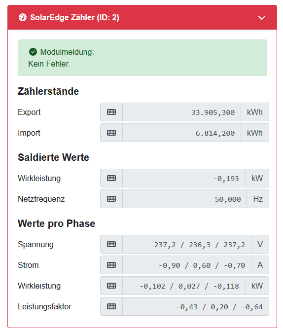

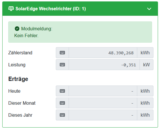

Der SolarEdge Wechselrichter scheint zumindest zu funktionieren...
Der Zähler scheint ebenfalls zu funktionieren...
2024-12-07 12_13_28-openWB _ Status – Mozilla Firefox.png (12.66 KiB) 3907 mal betrachtet
2024-12-07 12_17_44-openWB _ Status – Mozilla Firefox.png (21.71 KiB) 3907 mal betrachtet
Bleibt für mich nur die Frage nach dem EVU-Kit... & wo bzw. was ich hier konfigurieren muss...

Frage: Wozu benötigst du ein openWB-EVU-Kit, wenn ein SE-EVU-Zähler installiert ist? Der SE-Zähler liefert schon korrekte EVU-Werte (= wichtigster Messpunkt), wenn ich den Status-screenshot sehe.

ja - hab es jetzt auch hin bekommen :)
Ich war irritiert, da in der alten Version der SE Zähler unter EVU eingetragen war - das hatte ich nicht mehr gewusst.
Jetzt funktioniert alles :)
