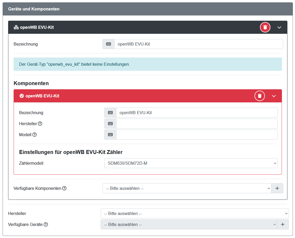

Wenn ich meinen SolarEdge WR einrichten möchte, meckert die WB, dass zuerst ein EVU Kit angelegt werden soll.
Dies habe ich nun gemacht:
openWB EVU-Kit
2024-12-07 12_05_46-openWB _ Konfiguration - Geräte und Komponenten – Mozilla Firefox.png
2024-12-07 12_05_46-openWB _ Konfiguration - Geräte und Komponenten – Mozilla Firefox.png (33.18 KiB) 2933 mal betrachtet

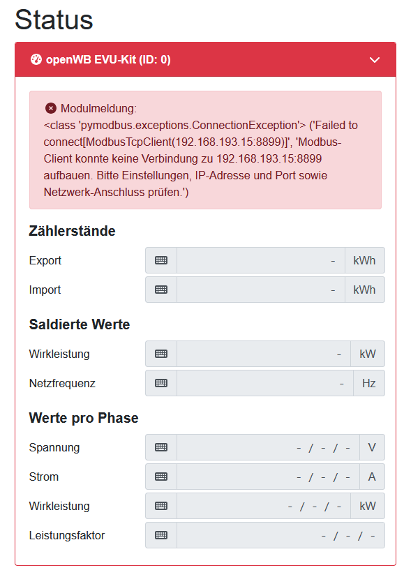

Auf der Status Seite bekomme ich nun aber eine Fehlermeldung angezeigt:
2024-12-07 12_07_06-openWB _ Status – Mozilla Firefox.png (30.63 KiB) 3899 mal betrachtet

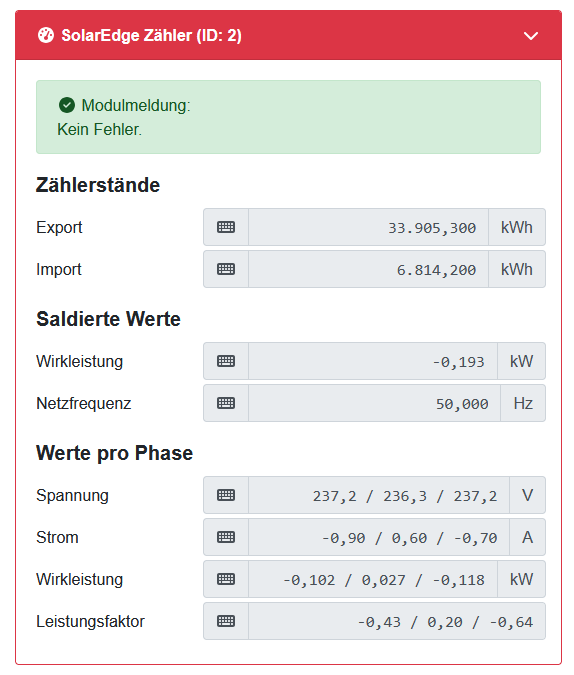

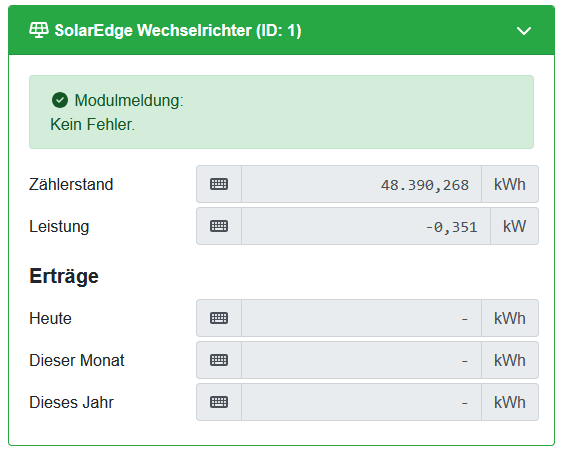

Der SolarEdge Wechselrichter scheint zumindest zu funktionieren...
Der Zähler scheint ebenfalls zu funktionieren...
2024-12-07 12_13_28-openWB _ Status – Mozilla Firefox.png (12.66 KiB) 3899 mal betrachtet

Frage: Wozu benötigst du ein openWB-EVU-Kit, wenn ein SE-EVU-Zähler installiert ist? Der SE-Zähler liefert schon korrekte EVU-Werte (= wichtigster Messpunkt), wenn ich den Status-screenshot sehe.
Schau dir bitte die YT-Staffel 1 an. Da ist alles erläutert. https://forum.openwb.de/viewtopic.php?t=8815

ja - hab es jetzt auch hin bekommen :)
Ich war irritiert, da in der alten Version der SE Zähler unter EVU eingetragen war - das hatte ich nicht mehr gewusst.
Jetzt funktioniert alles :)

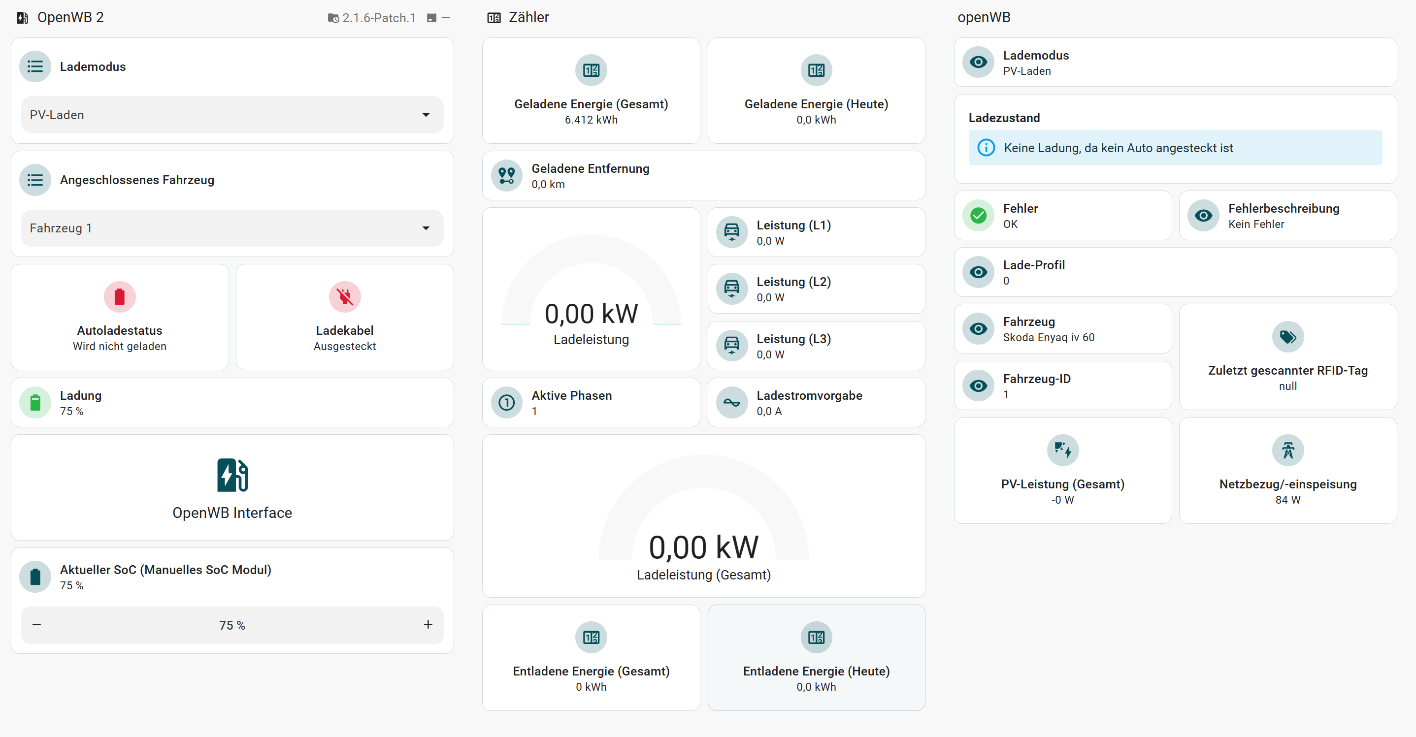

Naja, noch nicht ganz - die Einrichtung in mein Smarthome System ist noch nicht ganz so, wie ich es gerne hätte...
In der alten Version konnte ich über die Integration die Einstellungen der WB anpassen...
- Einstellung Ladeleistung Sofort-Laden
- Einstellung Ladeleistung PV-Laden
- Einstellung Ladeleistung PV+Min-Laden
sowie Ladepunkt Sperren...
Mit der neuen Version hat sich das hier scheinbar grundlegend geändert und die Integration stellt mir die Einstellungen nicht mehr zur Verfügung (vermutlich, weil sich die Topics ändern, je nachdem, welches Fahrzeug angeschlossen ist - oder welches Ladeprofil gewählt wurde?)
Gibt es hier ggf. eine Zusammenfassende Doku der entsprechenden MQTT Topics?

MQTT Explorer habe ich schon versucht... allerdings sind die einzigen Topics, welche hier relevant gewesen sein könnten, immer nur kurz zu sehen und dann wieder verschwunden, sodass ich diese nicht weiter Auswerten konnte... :?
Gero hat geschrieben: Sa Dez 07, 2024 8:06 pm Für die Lademoi habe ich mal was geschrieben:
https://forum.openwb.de/viewtopic.php?t=9171
Aber du schreibst ja was von „integration“ - das ist dann wahrscheinlich HomeAssistant oder sowas. Da bin ich raus.
Ja, das hatte ich auch gefunden :)
Der Lademodi kann prinzipiell schon über die HomeAssistant Integration gesetzt werden.
Was bisher halt nicht geht, ist das freigeben - und das setzen von z.B. der Ladeleistung (So wie bisher).
Was ggf. schön wäre - keine Ahnung, ob machbar, diese Einstellungen unabhängig des hinterlegten Ladeprofils vornehmen zu können.
Letztendlich sind es zwar Einstellungen, an denen man eher selten etwas dreht - da die WB das z.B. im Modus PV schon selber anpasst, aber es war in der Vergangenheit zumindest immer recht praktisch, das 'auf die schnelle' machen zu können - ohne dabei immer auf die WB Oberfläche zu müssen^^
