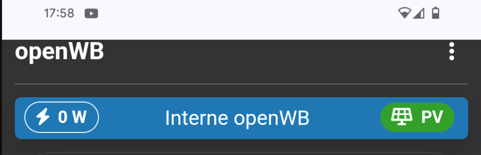

wieso zeigt die OpenWB an, dass sie lädt, obwohl dies nicht der Fall ist?
(145.77 KiB) Noch nie heruntergeladen
Der Ladepunkt ist freigegeben, und nicht gesperrt - das Fahrzeug abgeschlossen.
Aber Lademodus steht auf PV, soc 90% erreicht & es ist 18 Uhr - also definitiv keine PV Produktion^^
Ladeleistung ist mit 0 kW angegeben... Also technisch alles korrekt, nur die Software zeigt mir hier was falsches an

ok, gerne - allerdings ändert das theme hierbei wenig, da der Status auch über MQTT versendet wurde (daher bin ich überhaupt darauf aufmerksam geworden)...
inzwischen hat die WB den Ladepunkt auch gesperrt, da keine Ladung stattfand

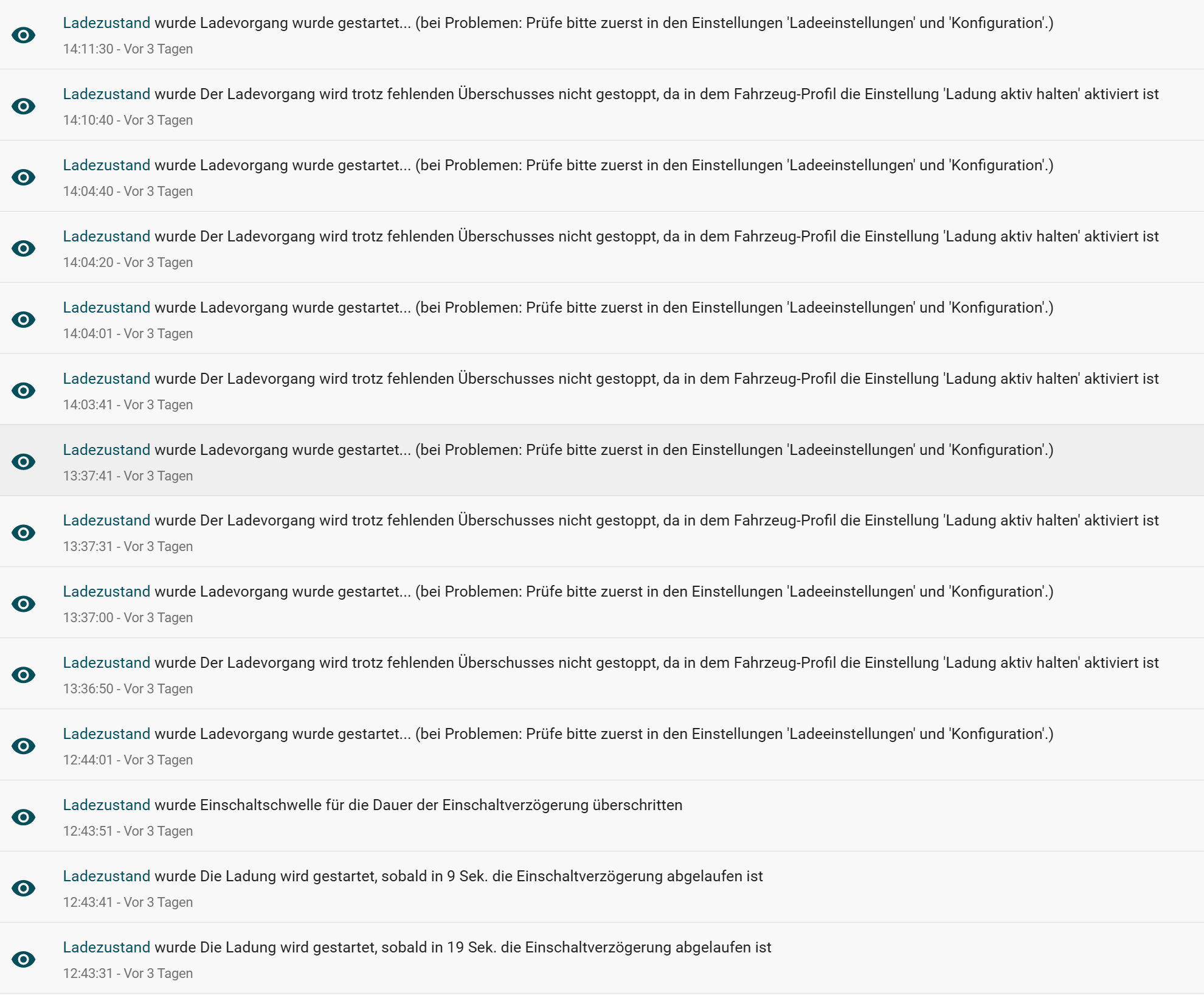

Anbei einmal eine Aufzeichnung aus meinem Smarthome-Protokoll über die Info "Ladezustand"... für den Sonntag.
Interessant für mich hierbei ist, dass die Info stellenweise alle 20 Sekunden geändert wurde zwischen "Ladezustand wurde gestartet" und "der Ladezustand wird trotz fehlemdem Überschuss nicht gestoppt, da in dem Fahrzeug-Profil die Einstellung 'Ladunkg aktiv halten' gesetzt ist".
Erst gegen Nachmittag wurden diese Abstände größer.
Abgesehen davon, die Info, mit welcher Ladeleistung geladen wird, ist hier ebenfalls erkennbar :)
