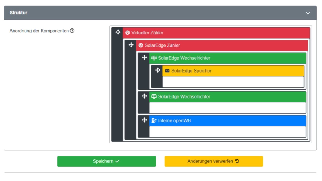

Hallo Leute
Nachdem ich nun seit der Umstellung auf SW 2.x immer noch versuche, meine Solaredge-Anlage korrekt darstellen zu lassen,
versuche ich es nun über das Forum. Anscheinend haben da so einige Fragen dazu ohne das es zur Klärung gekommen ist.
Vor Ort:
OpenWB mit Display, 2.1.6-Patch.1
1 x SE 10 K RWS ID 2
1 x SE 8 K parallel dazu ID 3
1 x BYD-Speicher auf WR SE mit der ID 2
1 x Zähler SE Inline-Meter ID 1
Hab es mit und ohne virtuellem Zähler probiert...was klappt ist die Erzeugung, die Batterieladung, bzw Entladung.
Die Netzentnahme oder Einspeisung und der Hausverbrauch stimmen nicht...meist zeigt er irgend einen Wert an,
ohne das dieser sich ändert...zB 2,7 kW beim Hausverbrauch...beim Netzbezug steht immer ein Wert, der sich auch verändert.
Updates auf Solaredge alles aktualisiert....dachte da sitzt der Fehler...aber hat sich nichts geändert
Den Zähler in der Lastmanagement-Auswahl muß SE-Zähler oder virtueller Zähler sein....von OpenWB errechnet geht nicht.

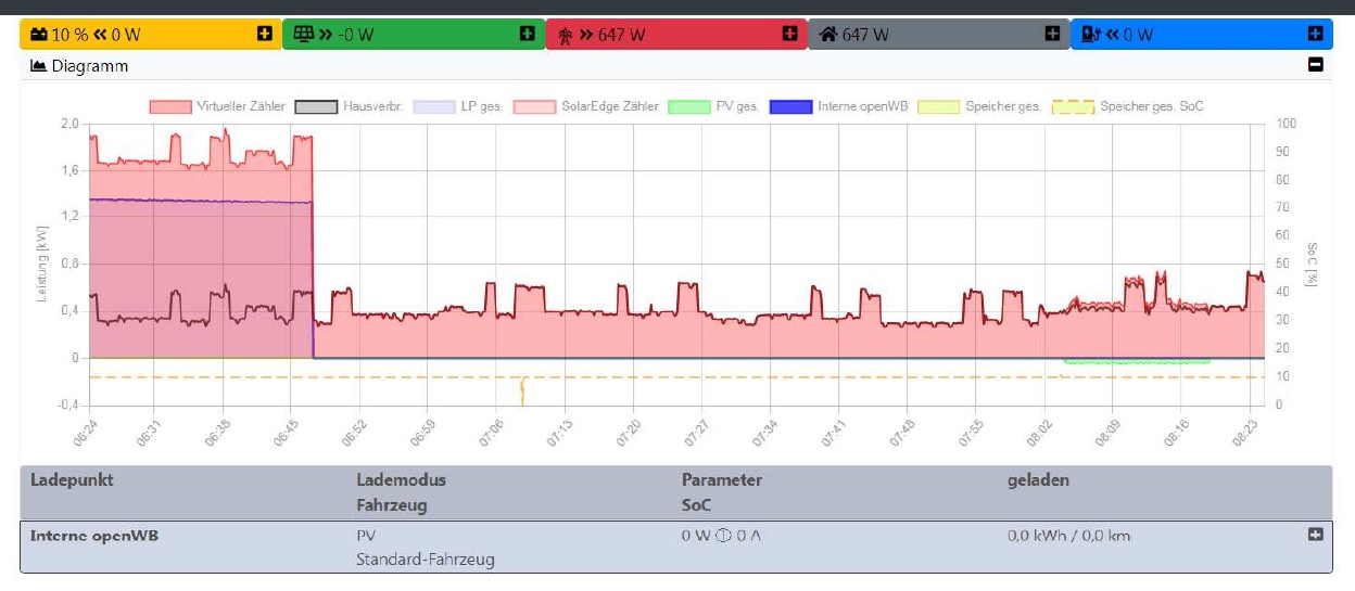

Hallo an alle...
Problem ist gelöst...nach langem hin und her....
Ich hab das Gefühl das es dauert bis die Software die Anzeige korrekt übernimmt....also einfach mal abwarten.
Als Zähler hab ich den SE Zähler gewählt.
OpenWB Korrekt 1.jpg (111.11 KiB) 197 mal betrachtet
