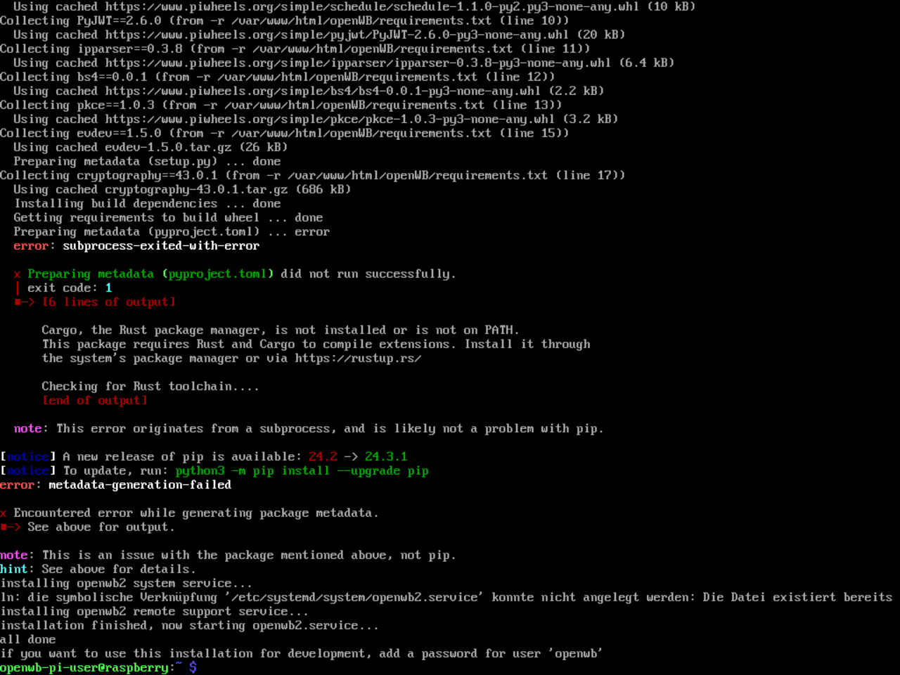

Wenn ich das hier mache:
curl -s https://raw.githubusercontent.com/snaptec/openWB/master/openwb-install.sh | sudo sh
dann kommt:
Entsprechend passiert auch nichts, wenn ich das ganze im Browser aufrufe:

Hast du denn Cargo nachinstalliert und es nochmals getestet?

Re: Virtualisierung der openWB v2.0
Beitrag von rleidner »
Welches debian-image hast Du benutzt?
Das sieht danach aus, dass Du eine Version von debian nutzt, die nicht kompatibel ist.

Cargo habe ich über den Paket-Manager nachinstalliert, ich probiere mal Deine Debian-Version.
sudo apt install cargo
