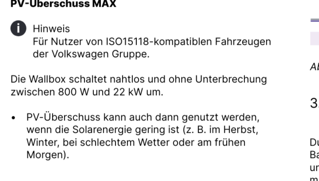

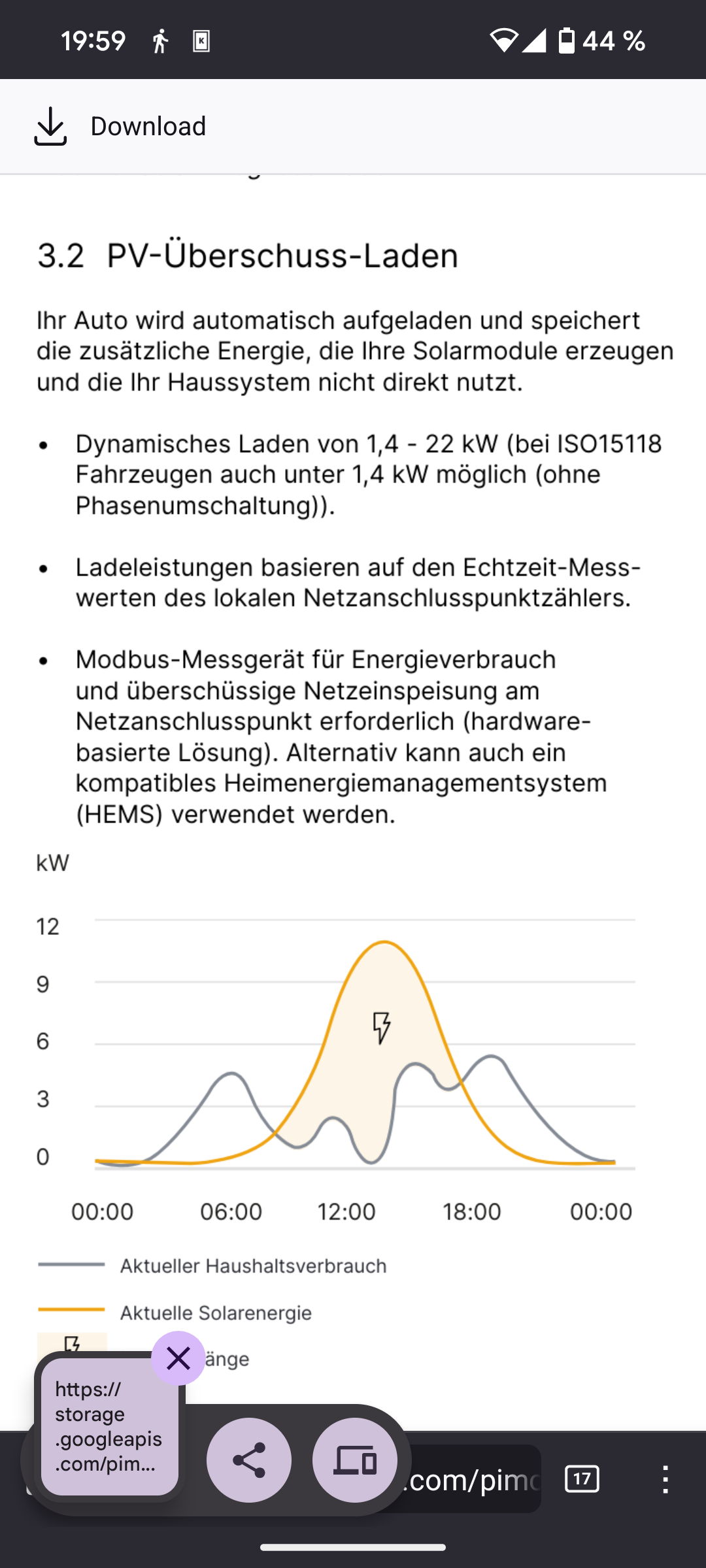

Guten Abend,
Ich habe neulich einen Fahrzeugentwickler gelesen, der meinte, bei einer Verbindung nach ISO15118-2 würde im Gegensatz zu IEC 61851 ein dreiphasiges Laden von erheblich weniger als 4,2kW (6A) bis 11kW möglich sein, ganz ohne Phasenumschaltung. Ich meine die Untergrenze lag bei 400W. Fahrzeuge auf MEB-Plattform würden das schon beherrschen.
Kann die Pro-Version der Wallbox das schon? Mir war die Information neu, und ich habe auf der Shop-Webseite auch nichts davon wahrgenommen?
Elli dokumentiert für ihre zweite Wallbox:
https://storage.googleapis.com/pimcore- ... _v1_DE.pdf
Screenshot von Seite 18:
(462.97 KiB) Noch nie heruntergeladen

Noch kann Sie es nicht, wir testen aber fleißig.
Liegt hauptsächlich bisher aber an fehlenden Fahrzeugen.
Das Festure gibts dann per Software Update.

Da die Wallbox ISO15118-2 sprechen können muss, wird das wohl der Pro vorbehalten sein.

Das geht nur mit der Pro und dort auch nur bei HLC und wenn das Fahrzeug das unterstützt.
Beim PWM Laden ist das technisch nicht möglich, heißt die series2 kann das nicht.
