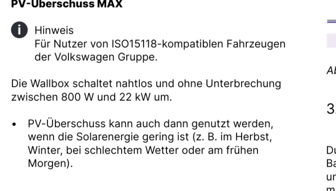

Ich habe neulich einen Fahrzeugentwickler gelesen, der meinte, bei einer Verbindung nach ISO15118-2 würde im Gegensatz zu IEC 61851 ein dreiphasiges Laden von erheblich weniger als 4,2kW (6A) bis 11kW möglich sein, ganz ohne Phasenumschaltung. Ich meine die Untergrenze lag bei 400W. Fahrzeuge auf MEB-Plattform würden das schon beherrschen.
Kann die Pro-Version der Wallbox das schon? Mir war die Information neu, und ich habe auf der Shop-Webseite auch nichts davon wahrgenommen?
Elli dokumentiert für ihre zweite Wallbox:
https://storage.googleapis.com/pimcore- ... _v1_DE.pdf
Screenshot von Seite 18:
(462.97 KiB) Noch nie heruntergeladen

Noch kann Sie es nicht, wir testen aber fleißig.
Liegt hauptsächlich bisher aber an fehlenden Fahrzeugen.
Das Festure gibts dann per Software Update.
