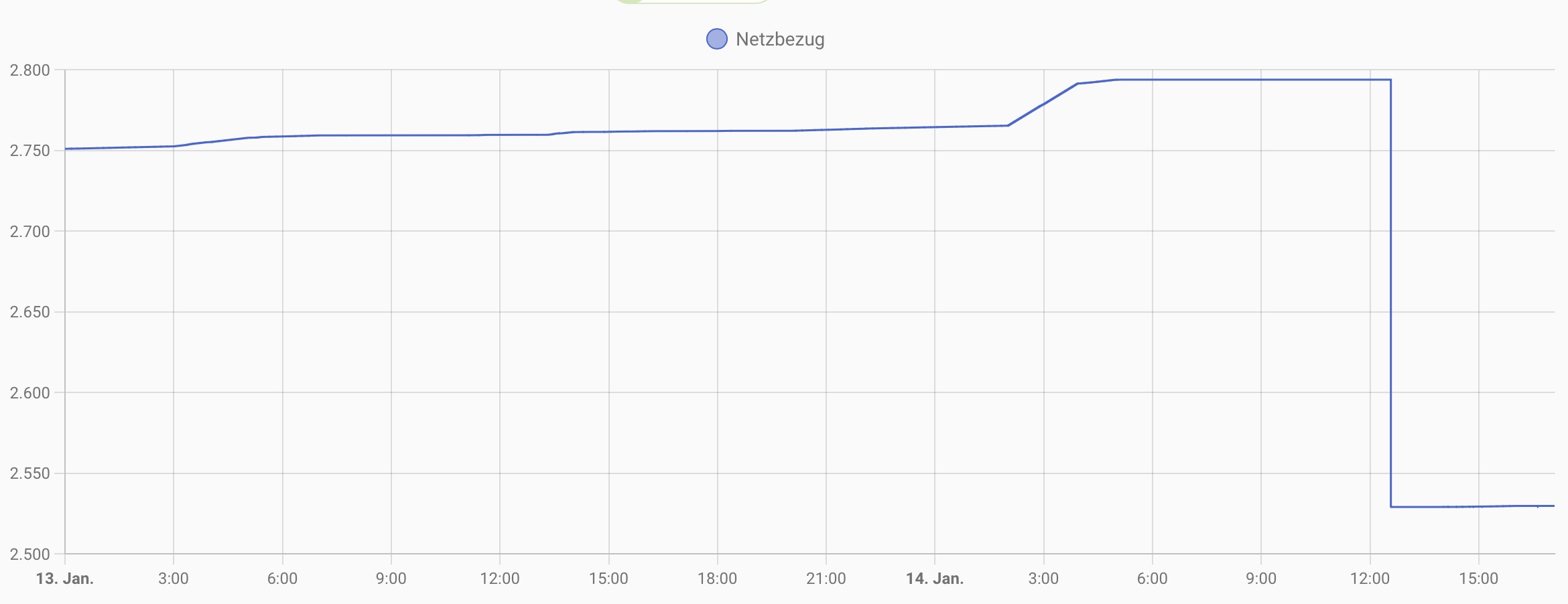

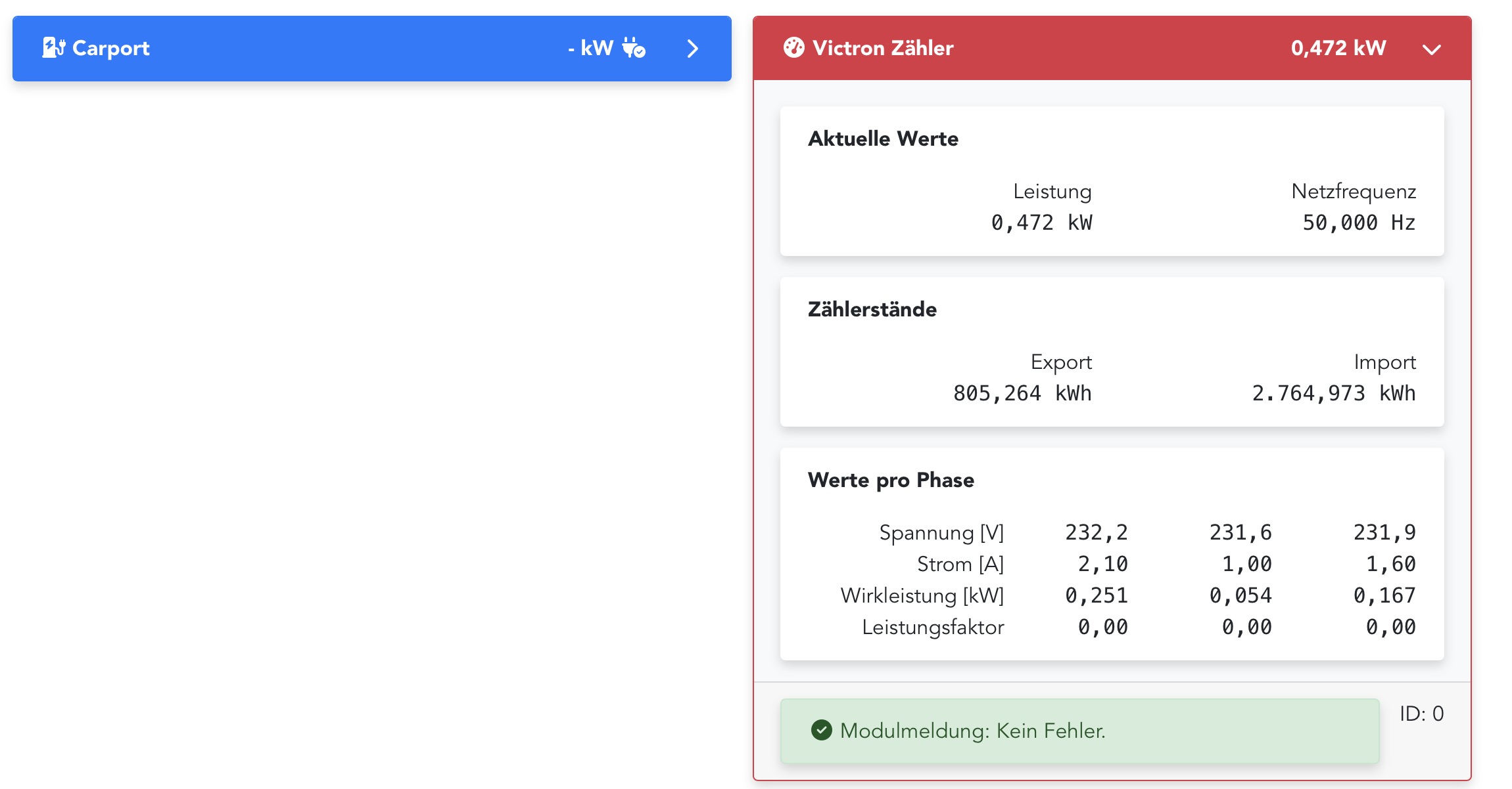

Ich habe heute Mittag das Update auf 2025-01-14 12:28:35 +0100 [a664010e6] eingespielt und jeweils einen Fehler im Zähler von Victron und Sungrow. Der Victron Virtuelle Zähler vom EVU ist um 40kw/h zurückgesprungen und der Zähler vom Victron Stromzähler um rund 230kw/h. Aufgefallen ist es mir, da ich die Daten über MQTT in Home Assistant auswerte. Ich habe versucht Backups von heute Nacht einzuspielen, aber die Zählerwerte ändern sich nicht "zurück"
Im Anhang der Verlauf aus HA und der Zählerstand aus openWB vom EVU Punkt.

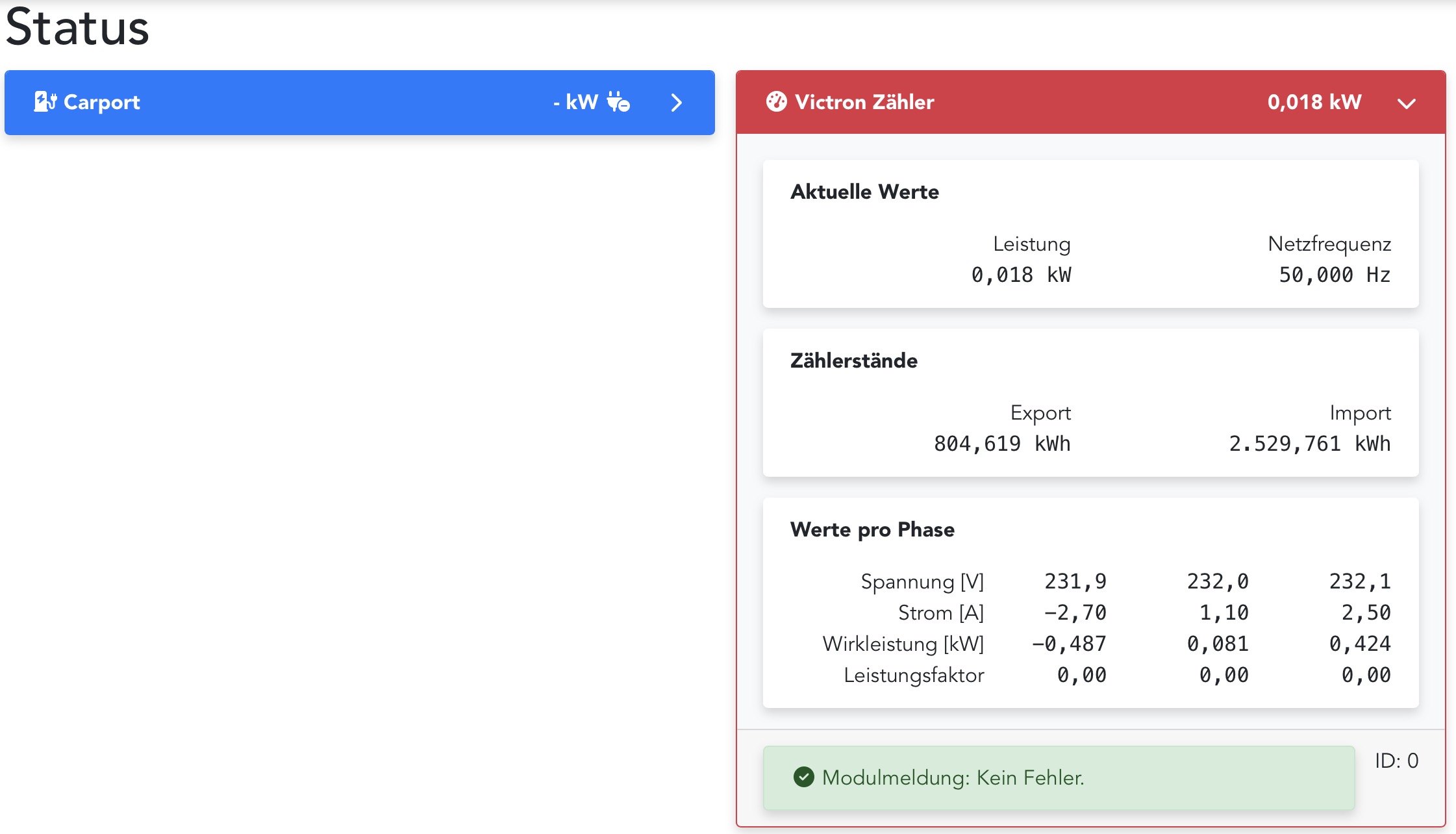

Kleine Korrektur, mit dem Backup aus der Nacht passt der Zähler jetzt wieder. Habe wohl das falsche Backup ausgewählt.
