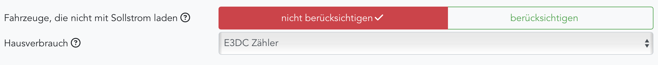

Ich habe gerade meine neue Pro+ in Betrieb genommen.
Es passt soweit alles, bis auf den Wert für den Hausverbrauch. Der ist viel zu niedrig.
Kann ich hier was falsch gemacht haben? Meine Struktur ist wie folgt:

In der openWB ist bestimmt der Hausverbrauchszähler falsch, da muss "Von openWB berechnen" rein.
Das E3DC Portal muss unabhängig davon stimmen, openWB liest ja nur...

ChristophR hat geschrieben: So Jan 19, 2025 4:30 pm In der openWB ist bestimmt der Hausverbrauchszähler falsch, da muss "Von openWB berechnen" rein.
Hab ich schon geändert sonst geht gar nix
