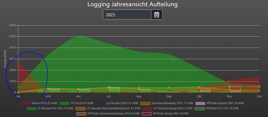

ich benötige für steuerliche Zwecke den PV Strom, den ich für meinen Betrieb verwende. Die Auswertung in der Software hat mir hier hervorragend die benötigten Werte ausgegbeen (die blaue Einkreisung bitte ignorieren):
Logging Jahresansicht Aufteilung SW 1.9.JPG (36.19 KiB) 873 mal betrachtet

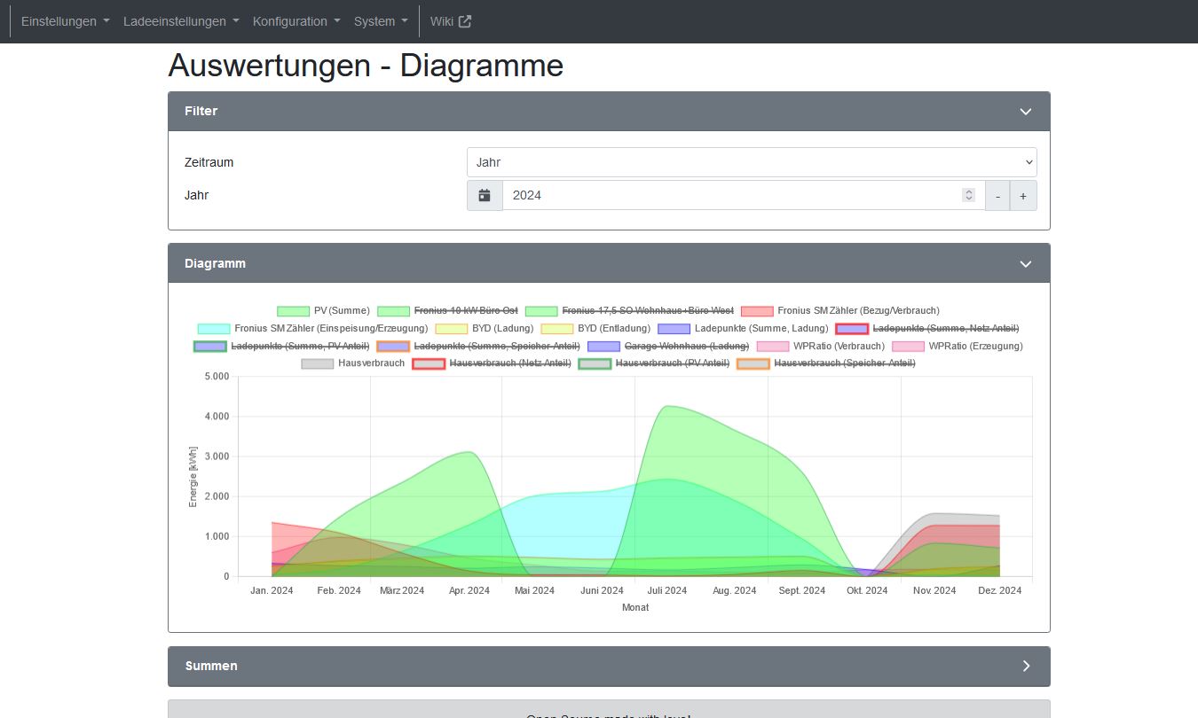

In der SW 2.x habe ich bisher nur folgende Auswertung gefunden (die Daten sind leider nach der Datenübernahme unvollständig in den einzelnen Monaten, aber das soll nicht das Thema hier sein):

In der SW 1.9 sind diese Werte in der Auswertung immer beim Diagramm unten neben der Beschriftung gestanden (zB. LP Gesamt PV 1.363,70 kWh oder WPRAtio Ratio PV 1.703,35 kWh). Diese Werte finde ich leider im Diagramm von SW 2.x nicht.

Wenn Du unter dem Diagramm die Karte "Summen" aufklappst, sollten alle benötigten Werte aufgeführt werden.

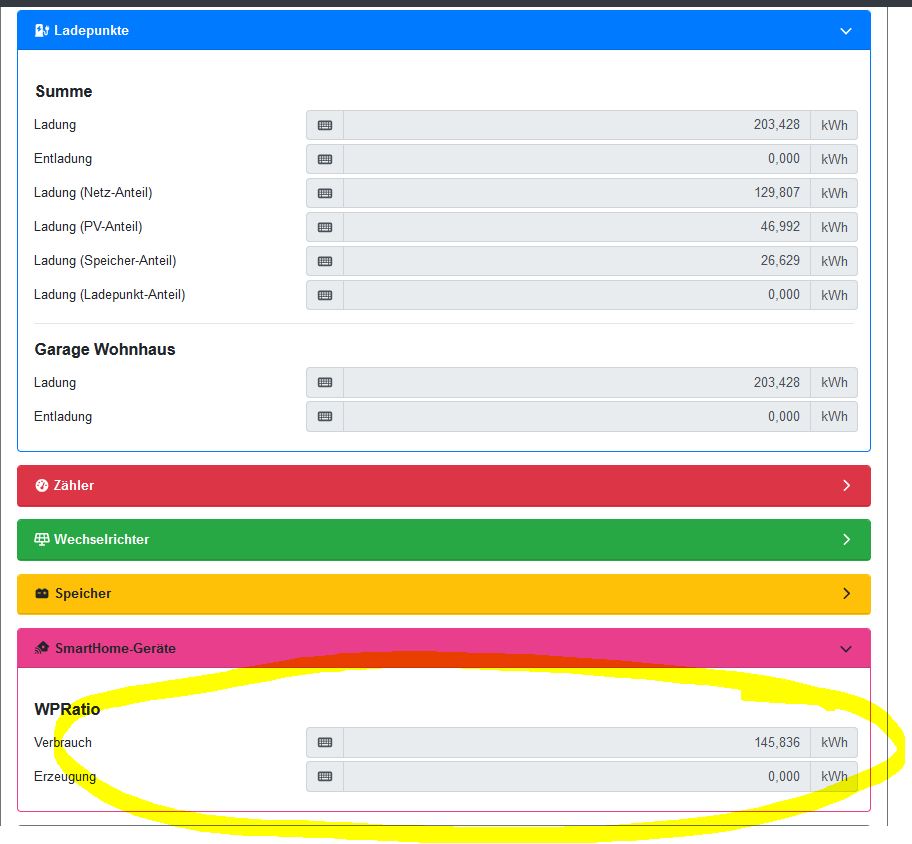

Eine Angabe fehlt mir allerdings noch:
Summen Auswertung PV Anteil Smarthome fehlt.JPG (94.37 KiB) 860 mal betrachtet
Bei Smarthome Geräte bräuchte ich noch den PV-Anteil und den Speicheranteil. Kann ich diese Zahlen auch noch irgendwie bekommen?

Nein, die gibt es noch nicht, da das SmartHome noch nicht vollständig integriert ist. Wir sind gerade bei der Konzeptionierung.
