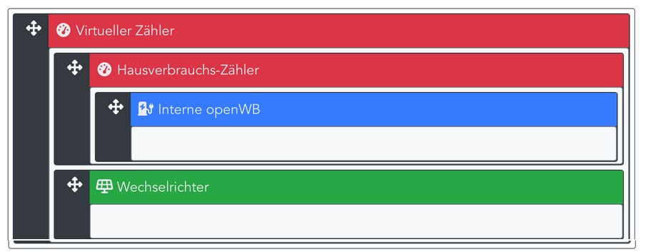

Das habe ich natürlich als erstes gelesen.
Einerseits ist hier für mich aber nicht eindeutig, wie ich es bei mir (Hausverbrauchszähler) einstellen soll ("Dann müssen diese in der Hierachie entsprechend hinter ODER neben dem Zähler angeordnet werden."). Also hinter oder neben? Ist in dem Satz mit "dem Zähler" der virtuelle Zähler gemeint?
Andererseits ist das Bild zum Satz "Die Komponenten müssen in der Hierarchie wie in den Abbildungen unten angeordnet werden." eine ganz andere Konfiguration als bei mir. Was hier der Unterschied zw. Interne openWB und Externe openWB ist, weiß ich auch nicht.
Außerdem hatte vor einiger Zeit hier mal jemand der sich auskennt geschrieben, dass ich es so wie es momentan ist, einrichten soll. Das sieht aber eben ganz anders aus. Deswegen bin ich nun verwirrt.
Und weil ich glaube, dass (zumindest beim Laden?) die Werte evtl. nicht passen, habe ich den Beitrag aus dem Link gelesen und weiß nun nicht, wie es bei mir richtig ist. Stimmt es vielleicht so wie in diesem Bild?

Re: Konfiguration und Struktur korrekt?
Das letzte Bild sollte passen.
In Deinem Anschlussschema ist die openWB nicht eingezeichnet. Wenn die vom HV-Zähler mit erfasst wird, ist die Struktur richtig. Wenn die davor abgegriffen wurde, dann bitte eine Ebene nach links verschieben, sodass der Ladepunkt mit HV-Zähler und Wechselrichter auf einer Ebene im virt. Zähler sind.
Vermutlich musst Du weiter oben in den Einstellungen noch die Art der HV-Berechnung auf Deinen Zähler umstellen.
