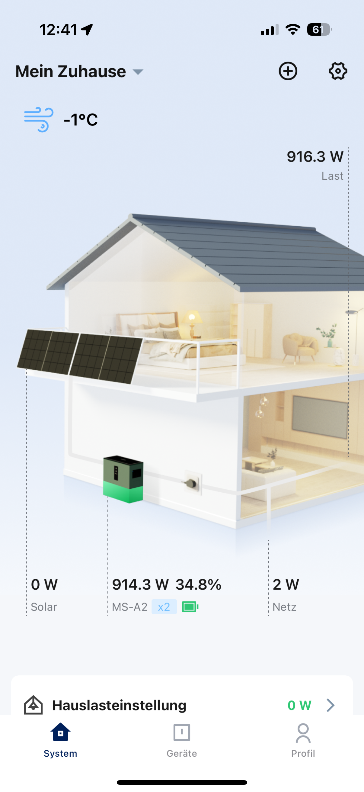

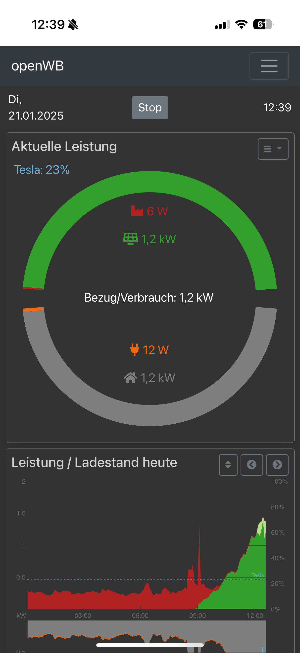

Hier Screenshots der aktuellen Situation nachdem ich die Ladung gestoppt habe. Das Aufladen des Hoymiles wird von der openwb als Hausverbrauch erfasst. Mich hat schon gewundert, warum überhaupt die Ladung für den Tesla gestartet war, weil Überschuss kann in der Höhe niemals vorhanden gewesen sein.
Generell bin ich noch etwas unzufrieden, weil bislang habe ich nur noch die openwb Übersicht genutzt, um Verbräuche zu tracken, Statistiken zu schauen usw. Mit dem Speicher jetzt wird das alles etwas intransparenter.

...ich sehe keinen Speicher in Deinem SCreenshot.
Wenn die openWB nicht weiss, dass Du einen Speicher hast, dann kann sie den auch nicht berücksichtigen.
Was genau misst/liefert der Shelly?
Kannst Du den nicht als Speicher-Leistungsmesser in die Struktur einbauen (openWB Software v2, natürlich)?
