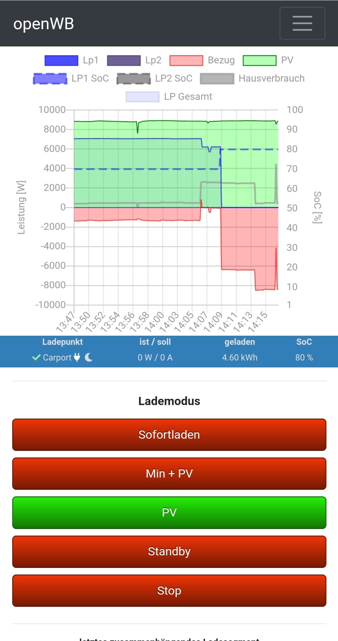

Zur Verdeutlichung: Ich habe keine automatische Verriegelung aktiviert. Im Winter steht die Box bei schlechtem Wetter immer auf Sofortladen mit 80% SOC Grenze.
Ich mache im Alltag nichts weiter als An- und Abstöpseln, die WB lädt immer bis 80% SOC.
Selbiges wünsche ich mir im Nur-PV-Modus an einem LP, auch wenn es einen zweiten (meinetwegen ohne SOC Grenze) gibt. Auto dran, wenn genug Überschuss, dann Laden mit Ladestromregelung, bis max. 80%. Dann fahre ich weg, komme wieder, stecke ein - abhängig vom Überschuss geht es wieder hoch bis 80%. Hat die Sonne mal nicht gereicht, sorgt die Nachtladefunktion stets für mindestens 50% am Folgemorgen
Hier taufrisch der soeben beendete Ladevorgang im Nur-PV Modus, nachdem meine Frau nach Hause gekommen ist. 4,6kwh wurden nachgeladen, dann bei 80% Ende aufgrund der SOC Einstellung für PV laden. Dieses "Feature" verliere ich, sobald ich einen zweiten LP aktiviere, oder nicht?

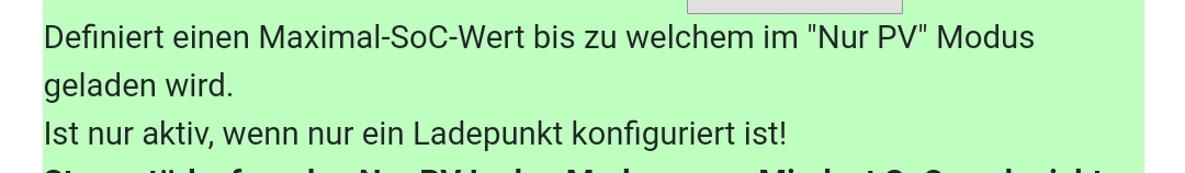

Re: Auswahl, an welchem LP die PV-Laden SOC Grenze berücksichtigt wird
Aber bei einem LP ist das kein Problem? Die Funktion im Screenshot erledigt doch ihren Job? Entschuldige, dass ich da so auf dem Schlauch stehe.KevinW hat geschrieben: Fr Apr 17, 2020 12:19 pm
Möchtest du aber explizit eine Freischaltung haben, würde die "PV nur bis x%" Funktion die erforderlich Freischaltung außer Kraft setzen.
Ich glaube so langsam fällt der Groschen, aber nur in Zeitlupe. Ich brauche da noch ein paar Minuten

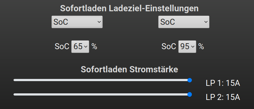

Beim "Sofort-Laden" klappt das doch aber, da kann ich doch auch für LP1 und LP2 unterschiedliche SoC angeben... byeKevinW hat geschrieben: Fr Apr 17, 2020 4:01 pm Bei einem LP wird das Laden selbst deaktiviert.
Also unabhängig von der Freigabe Hacken/X
bei mehrere Ladepunkten würde das bedeuten das alle Ladepunkte aufhören wenn LP1 uber 80% ist.
Stell es dir - bei einem ladepunkt - wie ein wechseln auf stop (intern) vor.
TW
Richtig, sofort laden kann das.
der PV Laden algorithmus aber nicht. der wirkt immer auf alle Ladepunkte.
