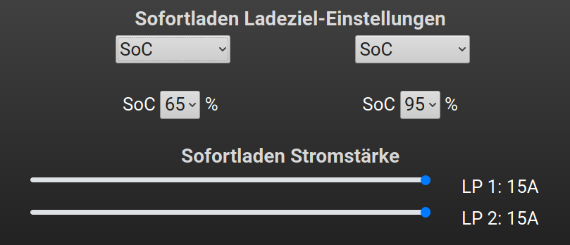

Ich befürchte ich verstehe es noch nicht ganz. Im Prinzip stelle ich mir die SOC Grenzvorwahl wie beim Sofortladen vor: Egal ob ein Auto an LP1 oder LP2 angestöpselt (jeweils gültige SOC Bezugskanäle dem LP zugeordnet) wird, wird der Ladevorgang bei 80% seitens der WB beendet (Sofortladen Ladeziel Einstellung auf der Haupt-Anzeigeseite).
Selbiges kann ich bei Nur-PV Laden über die PV-Einstellungen erreichen - aber wie ich glaube nur, solange es nur einen LP gibt.
Jetzt habe ich aber 2 LP und bei nur PV wird einfach voll gemacht. Bei mindestens einem LP möchte ich aber weiterhin bei 80% WB-seitig beenden lassen.
Den Zusammenhang mit verriegeln usw. verstehe ich dabei nicht. Nachdem das Auto unterwegs war und zurück kommt, wird je nach Konfiguration eine Freigabe gefordert oder es geht direkt los - sofern SOC unter 80%. Genau wie beim Sofortladen mit Ladeziel Einstellung

Zur Verdeutlichung: Ich habe keine automatische Verriegelung aktiviert. Im Winter steht die Box bei schlechtem Wetter immer auf Sofortladen mit 80% SOC Grenze.
Ich mache im Alltag nichts weiter als An- und Abstöpseln, die WB lädt immer bis 80% SOC.
Selbiges wünsche ich mir im Nur-PV-Modus an einem LP, auch wenn es einen zweiten (meinetwegen ohne SOC Grenze) gibt. Auto dran, wenn genug Überschuss, dann Laden mit Ladestromregelung, bis max. 80%. Dann fahre ich weg, komme wieder, stecke ein - abhängig vom Überschuss geht es wieder hoch bis 80%. Hat die Sonne mal nicht gereicht, sorgt die Nachtladefunktion stets für mindestens 50% am Folgemorgen
Hier taufrisch der soeben beendete Ladevorgang im Nur-PV Modus, nachdem meine Frau nach Hause gekommen ist. 4,6kwh wurden nachgeladen, dann bei 80% Ende aufgrund der SOC Einstellung für PV laden. Dieses "Feature" verliere ich, sobald ich einen zweiten LP aktiviere, oder nicht?

Verfasst: Fr Apr 17, 2020 12:27 pm
von Bucky2k
KevinW hat geschrieben: Fr Apr 17, 2020 12:19 pm
Möchtest du aber explizit eine Freischaltung haben, würde die "PV nur bis x%" Funktion die erforderlich Freischaltung außer Kraft setzen.
Aber bei einem LP ist das kein Problem? Die Funktion im Screenshot erledigt doch ihren Job? Entschuldige, dass ich da so auf dem Schlauch stehe.

Beim "Sofort-Laden" klappt das doch aber, da kann ich doch auch für LP1 und LP2 unterschiedliche SoC angeben...
bye
TW
Re: Auswahl, an welchem LP die PV-Laden SOC Grenze berücksichtigt wird
Verfasst: Fr Apr 17, 2020 4:30 pm
von openWB
Richtig, sofort laden kann das.
der PV Laden algorithmus aber nicht. der wirkt immer auf alle Ladepunkte.
