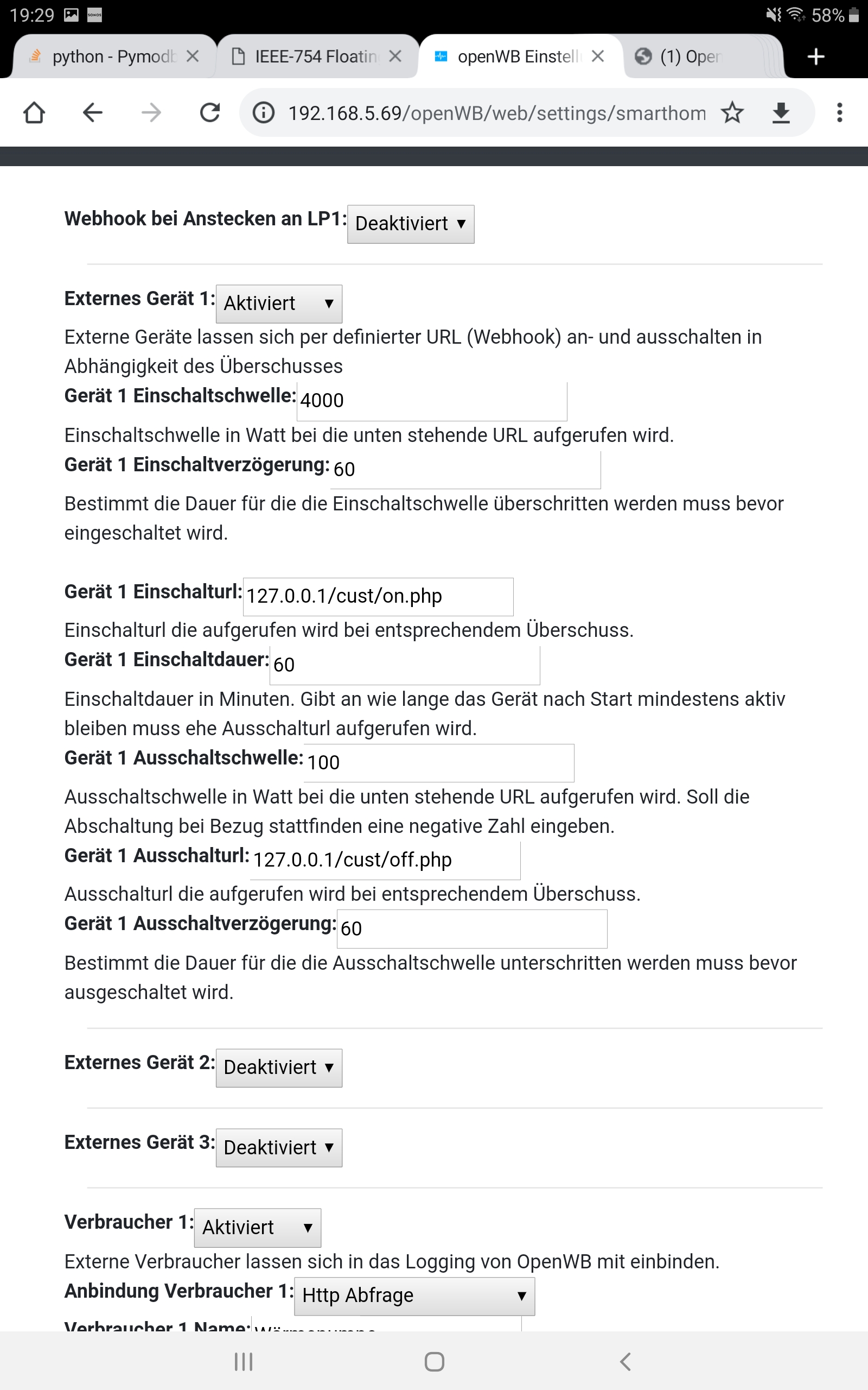

Re: Priorität Ladepunkt ggü. ext. Gerät
Ich habe bei mir konkret auf dem geraet 1 eine grössere Einschaltverzögerung definiert. Somit wird das Gerät 1 hinter alle Ladepunkt gestellt.
- (765.26 KiB) 305-mal heruntergeladen
