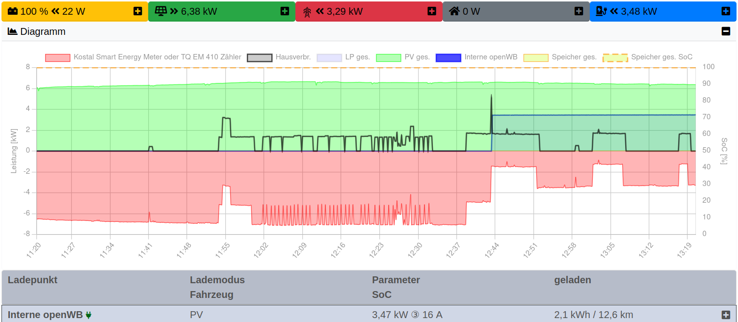

Letztes Jahr lief aus alles wunschgemäß, doch in diesem Jahr (und ohne, dass ich mir einer Konfigurationsänderung bewusst wäre), lädt die Wallbox im Modus PV-Laden nur mit ca. 3,5 kW - obwohl mehr zur Verfügung steht.
Ich füge mal diverse Screenshots bei (und liefere gerne nach, wenn noch etwas fehlen sollte).

Für die Analyse wird noch ein Log vom Fehlerzustand notwendig sein, sonst lässt sich nicht erkennen warum die Box sich so verhält.
Der eine Screenshot lässt vermuten dass einphasig mit 16A geladen wird, es wäre also eine Phasenumschaltung gefragt. Warum die nicht erfolgt kann man hier nicht erkennen, ggf. gäbe es eine Statusmeldung welche das erklärt, die ist aber nicht abgebildet.

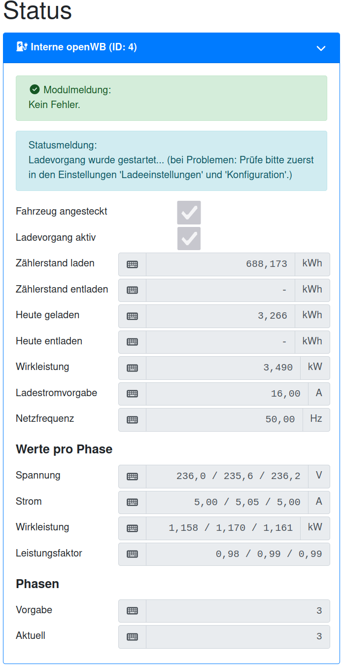

Ich habe noch einen Screenshot vom Status angefügt - danach wird schon mit 3 Phasen geladen.

Der Status sagt: es werden 16A auf 3 Phasen angeboten, das Fahrzeug nimmt aber nur ca. 5A je Phase ab.
Ist im Fahrzeug evtl. Ladeleistungsreduzierung aktiv oder der Stecker nicht richtig eingesteckt?

rleidner hat geschrieben: So Feb 02, 2025 12:52 pm Der Status sagt: es werden 16A auf 3 Phasen angeboten, das Fahrzeug nimmt aber nur ca. 5A je Phase ab.
Hier sollte alles passen:
  • an einer anderen Wallbox wird mit 11 kW geladen
  • der Stecker sitzt definitiv richtig

Bei mir passiert genau das, wenn der Stecker nicht richtig sitzt und die CP-Leitung keinen Kontakt bekommt.
Evtl. auch mal vor dem Anstecken den DC-Deckel abnehmen sofern vorhanden

Leider nicht.
Im Fahrzeug kann es je nach Hersteller eine Meldung gibt.
Die 5A je Phase sind aber typisch für VAG Fahrzeuge bei nicht 100% Sitz oder wenn z.b. die Verriegelung nicht richtig einrastet.
