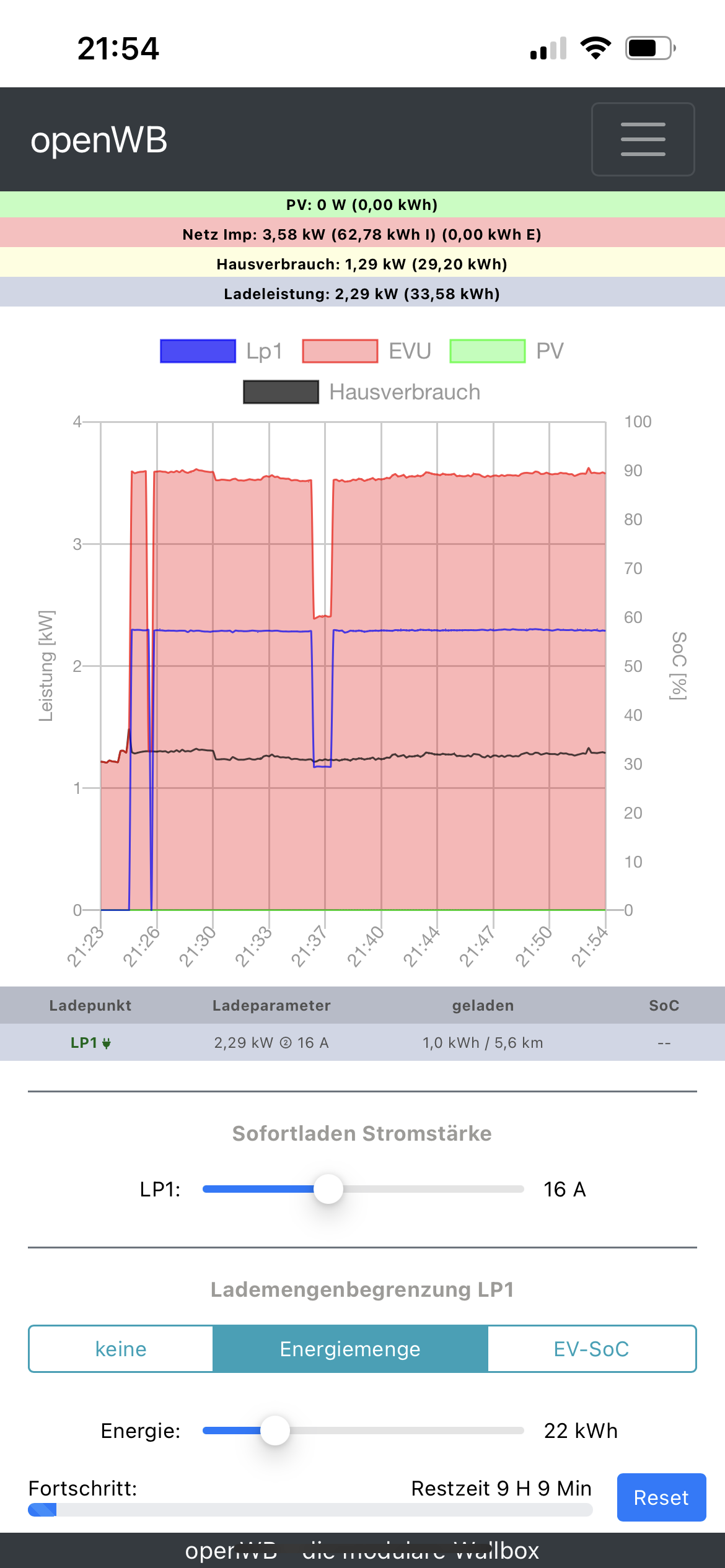

wir besitzen neu einen VW E-Up und haben ihn heute zum ersten Mal an die OpenBw angeschlossen… bei Sofortladen zeigt er an, dass er zwar zweiphasig lädt, aber nur mit 2.3kw…. Wenn ich bei der openbw nur 1 phasig erlaube, dann nur mit 1.18kw… jeweils 16 Ampere …
woran könnte das liegen? An der CCS Ladesäule lädt er mit über 20kw bei Temperaturen um den Gefrierpunkt.
Ganz herzlichen Dank für eine Idee!

Stecker mit etwas mehr Kraft in das Fahrzeug stecken, evtl. die CCS-Abdeckung vorher abnehmen.
1,18kW bzw 2,3kW entsprechen 5A, das regelt das Fahrzeug so, wenn der Stecker nicht richtig steckt.
