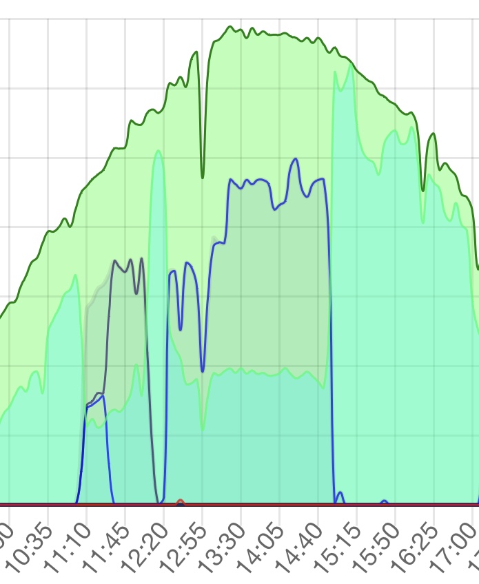

...variabel laden macht ja der Modus "PV" (-Laden).
Allerdings musst Du dafür die Einspeisung am Netzübergabepunkt messen, zB mit dem EVU-Kit.
Sieht dann zB so aus:
...die blaue Ladekurve von LP1 bleibt stets unterhalb der Einspeisung (die, naturgemäss unterhalb der PV-Erzeugung liegt weil Haus auch was nimmt).
Die 70% Kappung der installierten Leistung beziehen sich auf die EInspeisung am Übergabepunkt zum Netz, beim Wechselrichter.
Meiner Meinung nach musst Du daher den Ladestrom nicht begrenzen, sondern eher ein breites Spektrum ermöglichen.
Die Devise bei 70% ist ja eher, soviel selbst verbrauchen wie geht, damit im WR die 70% Kappung nicht anspringt.

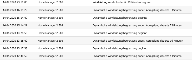

Das Problem ist für mich, dass er dann auch nur lädt, wenn ich die 70% Grenze reiße. Zur Zeit sieht das abends für mich so aus: An dem Tag wären dann auch nur für 29 Minuten vielleicht 1 oder 2 kW geladen worden. Das mag im Sommer dann noch gravierender werden aber zur Zeit würde der Wagen mit dem Strom über 70% nicht voll werden.

Hier mal von heute, mit keinem / einem / zwei ladenden EVs und Regelung mit 4kW Einspeisung
