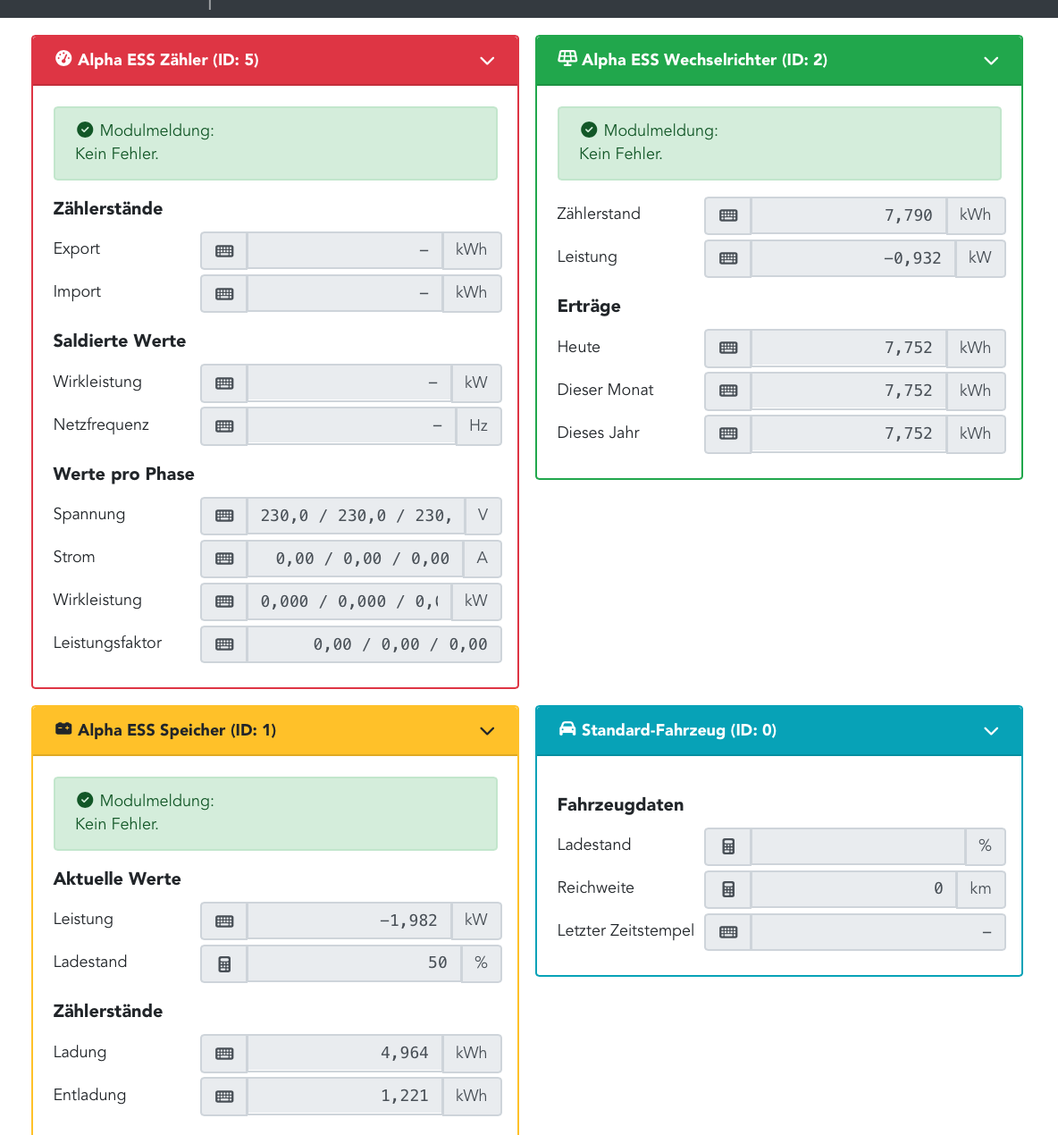

Hallo liebe openWB-Nutzer,
aufgrund eines Ausfalls meiner SD-Karte in der openWB 2 custom habe ich nun erstmals die Software 2 (2.1.6-Patch.1) installiert.
Nun habe ich das Problem, daß ich den Zähler nicht einbinden kann.
Im Haus ist eine Photovoltaikanlage mit Speicher von AlphaESS (Smile-T10-INV). Diese ist auch mit dem AlphaESS Anbindungs-Kit verbunden.
Bei dem Zähler handelt es sich um den ALPHA ESS SMART METER ACR10R-D16 TE4.
Bisher habe ich es noch nicht geschafft diesen richtig anzusprechen.
Daher wäre ich um einen Tipp aus der Community dankbar.
Unter der bisher genutzten Software wurden alle Daten erkannt.
Vielen Dank!
Johannes

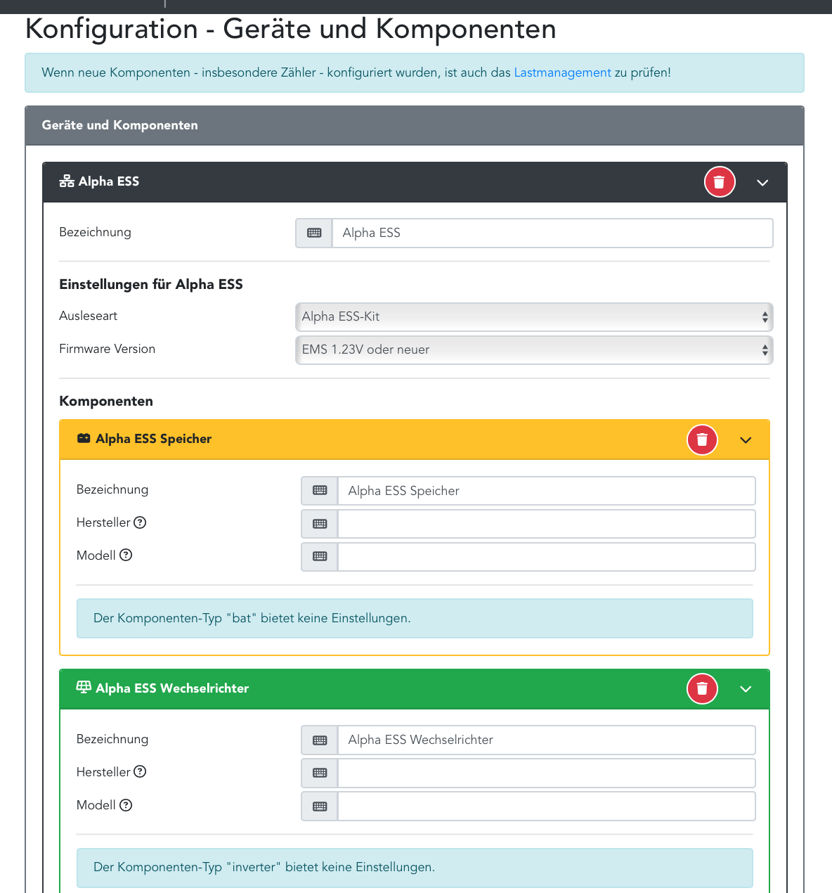

Wenn’s der t10 ist. Wähle mal nicht das Kit aus sondern sondern direkt Alpha.
Ode grast du das separate Alpha Kit verbaut?

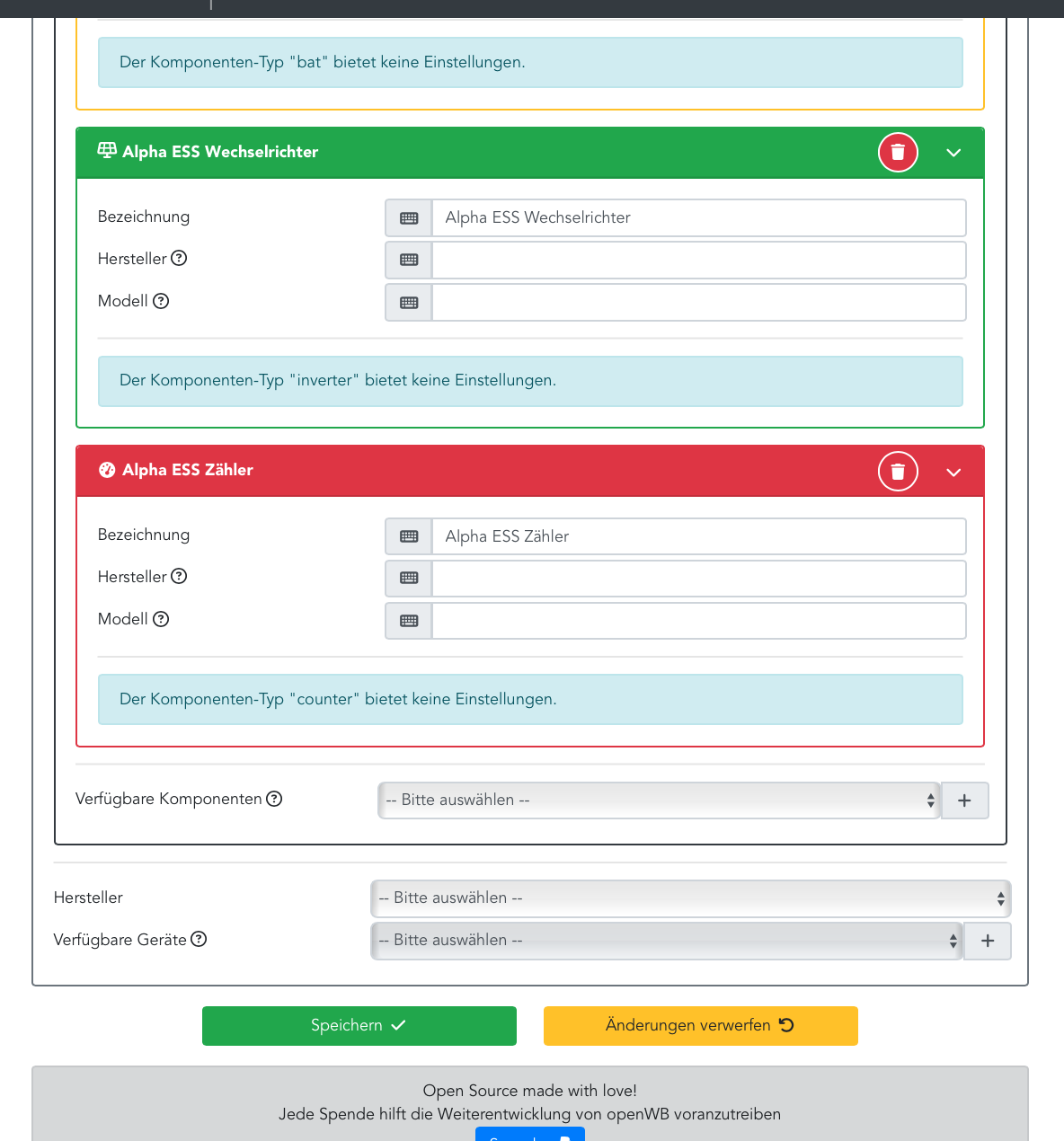

Mein Solarteur hat dazu den OpenWB Support kontaktiert und in 24h wurde mir ein Patch eingespielt, so dass der Alpha Zähöer nun bei mir wieder mit der 2.0er Version funktioniert.

openWB hat geschrieben: So Feb 09, 2025 2:16 pm Wenn’s der t10 ist. Wähle mal nicht das Kit aus sondern sondern direkt Alpha.
Ja, ich habe bei den Geräten "AlphaEss" direkt ausgewählt.
Der Speicher und der Wechselrichter werden auch erkannt und korrekt angezeigt.
Der Zähler wird jedoch offenbar nicht angesprochen.
