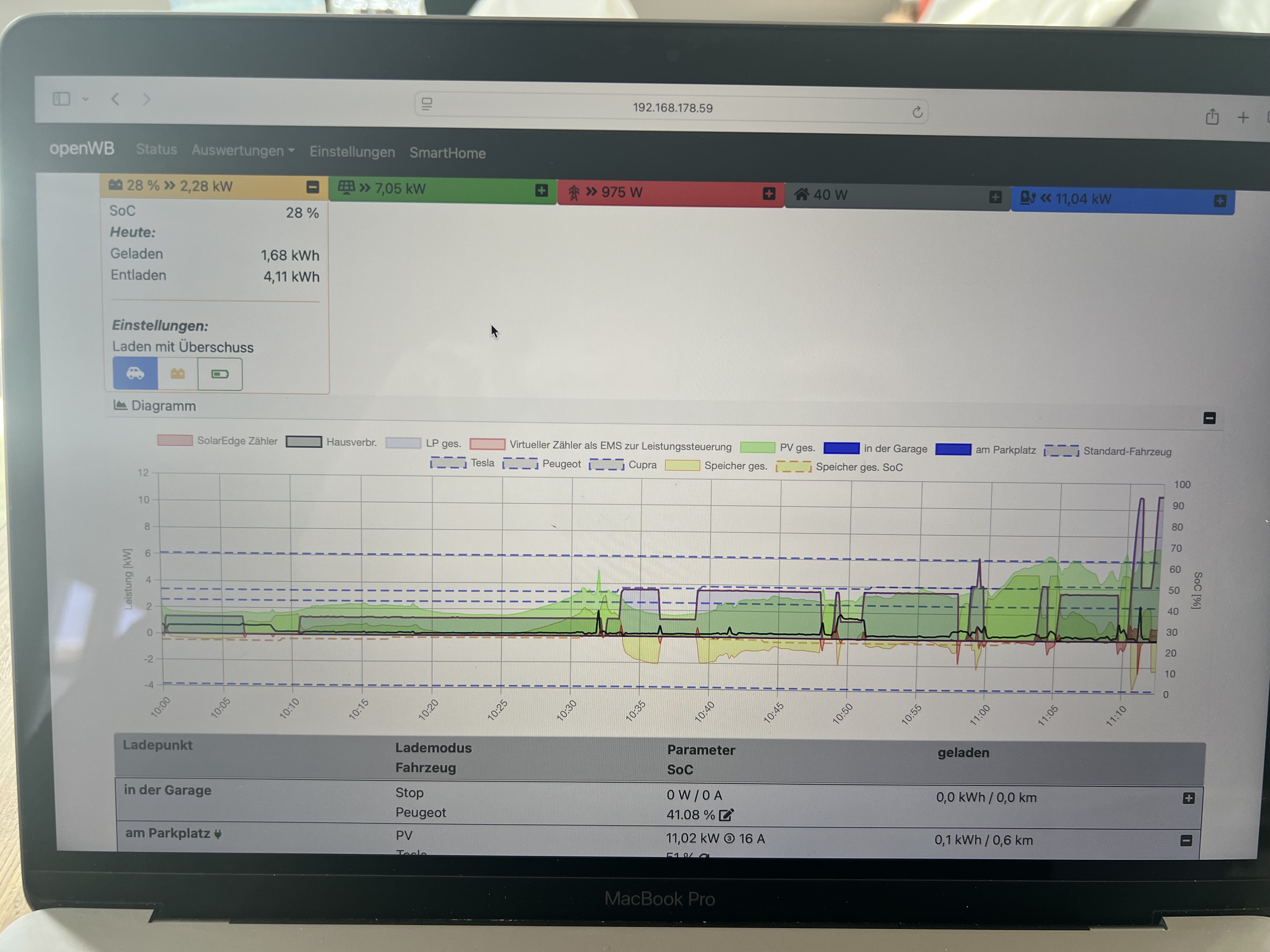

Hallo zusammen.
Bei Folgendem könnte ich Hilfe gebrauchen:
Zur Hard- und Software:
Habe zwei OWB laufen. Beide Custom mit 1p3p autom. Umschaltung. Betrieben mit 2.0 und Beta. Letztes Update am 30.1./ Laderegler in V18. Betrieb in Primary/Secondary.
Zum Problem:
Am Secondary ist neuerdings keine PV Ladung mehr anhand der vorhanden PV Leistung möglich. Nach einschalten der Regelung PV springt der Ladestrom auf 6A um dann kurz danach auf 16A zu springen. Nach kurzer Zeit schaltet dann die Secondary um auf 3P, um auch hier direkt 3x16A ziehen zu wollen. Egal ob 6kw vom Hausdach kommen oder 11kw. Die zieht also in der eingestellten Überschussladung den Speicher leer und saugt Strom aus dem Netz :oops: . Auch die Speicherbeachtung findet hier keine Berücksichtigung .
Jetzt kommt das ABER:
Das macht die Primary nicht! Sie regelt in „PV“ so wie sie soll.
Der Log sagt, dass ein Fehler im EVSE vorliegen würde.
Der Support sagt, die Anfrage an den EVSE würde im Modbus alle 10sek gestellt. Da käme es dann schon mal zu gehäuften Meldungen.
Hat hier vll. jemand einen Idee
Würde mich freuen über ne Antwort. Lieben Dank!!!
Ich hänge mal nen Screenshot dran.
Screenshot im Fehlerzustand
(2.66 MiB) Noch nie heruntergeladen

Tk-bastl.klemme hat geschrieben: Do Feb 20, 2025 9:52 pm Der Log sagt, dass ein Fehler im EVSE vorliegen würde.
In welchem Log findest du den Fehler?

Der Fehler wurde im Mainlog dargestellt.
Habe jetzt auf das aktuelle Release gewechselt. Jetzt klappt alles. Danke für die Unterstützung hier.
