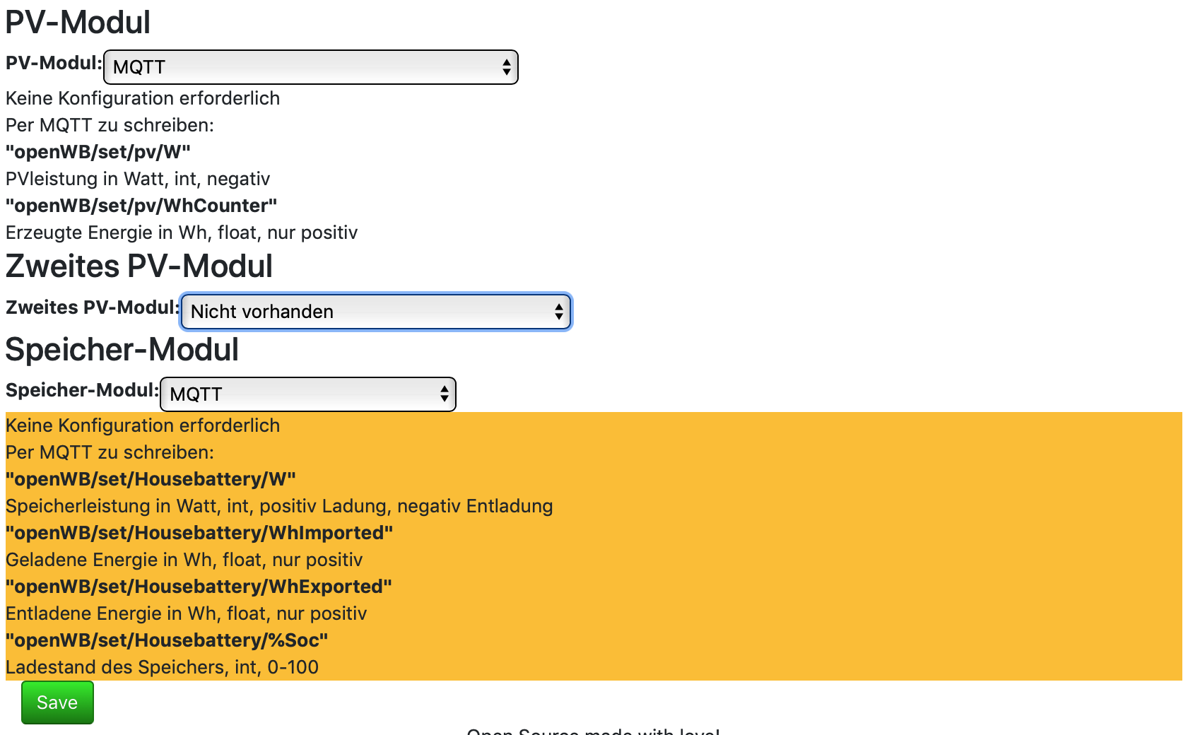

ich übergebe bereits den Bezug bzw. die Einspeisung meines Stromzählers per MQTT, das funktioniert auch einwandfrei.
Jetzt wollte ich die Daten meiner PV Anlage und meines Speichers ebenfalls per MQTT übergeben, dies funktioniert aber seltsamer Weise nicht.
Der SOC des Speichers wird als ganze positive Zahl angegeben. Mit einem MQTT Sniffer kann ich den Wert unter dem vorgegebene Topic empfangen.
Ebenso die Belastung des Speichers, auch diese wird als ganzzahliger Wert übergeben. Negativ für Bezug, positiv für Einspeisung.
Weiß jemand Rat?

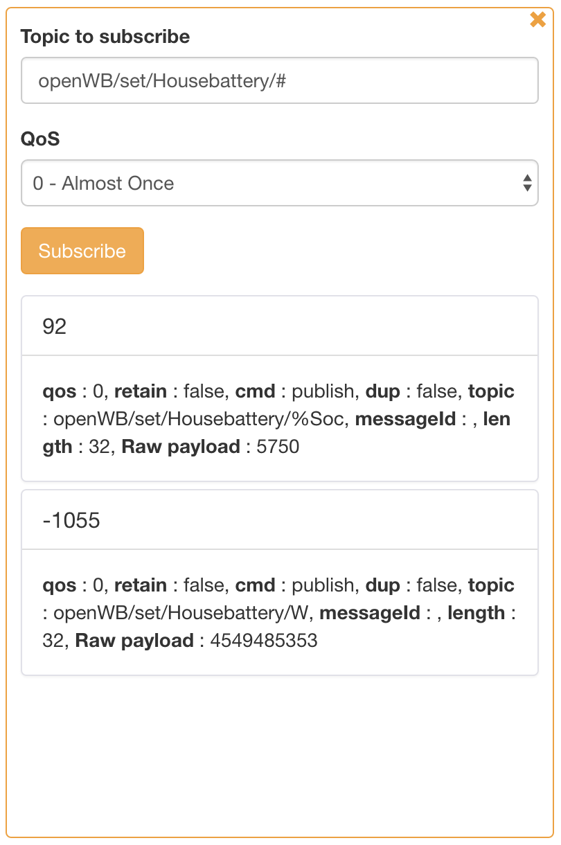

Beim Speicher jedoch nach wie vor nicht. Wenn die ich Werte mit einem MQTT Schiffer abfrage sind sie aber da.
Ist bei mir nicht eilig, vielleicht habe ich ja einen Fehler oder es gibt irgendwo einen kleinen Bug.
Vielleicht helfen Dir meine Screenshots.
LG Sebastian

...nur um das richtig zu verstehen...Du willst die Daten *abfragen" oder "setzen" (zur openWB übertragen, "publish")?
In dem Screenshot steht "subscribe", was also der Abfrage-Dialog in "Deinem" Tool sein sollte...die dort eingestellten mqtt-Topics sind aber die für das "setzen", also Übertragung zur openWB (openWB/set/...). Die Topics für die Abfrage sind unter "openWB/Housebattery/..., openWB/pv/...).
Die mqtt-topics in der openWB sind nicht symetrisch für lesen/schreiben, sondern unterschiedlich angeordnet
