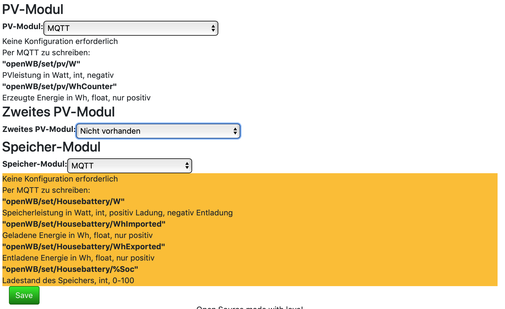

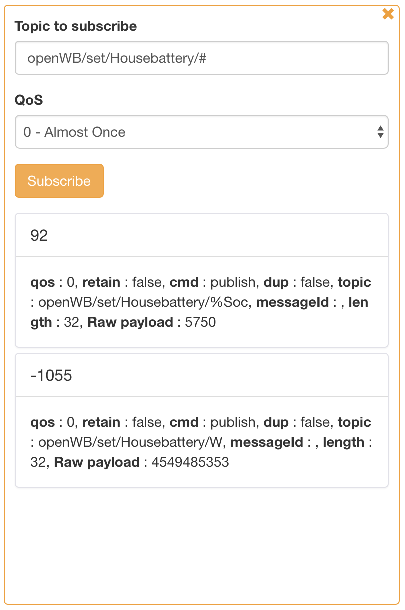

Vielleicht helfen Dir meine Screenshots.
LG Sebastian

...nur um das richtig zu verstehen...Du willst die Daten *abfragen" oder "setzen" (zur openWB übertragen, "publish")?
In dem Screenshot steht "subscribe", was also der Abfrage-Dialog in "Deinem" Tool sein sollte...die dort eingestellten mqtt-Topics sind aber die für das "setzen", also Übertragung zur openWB (openWB/set/...). Die Topics für die Abfrage sind unter "openWB/Housebattery/..., openWB/pv/...).
Die mqtt-topics in der openWB sind nicht symetrisch für lesen/schreiben, sondern unterschiedlich angeordnet
