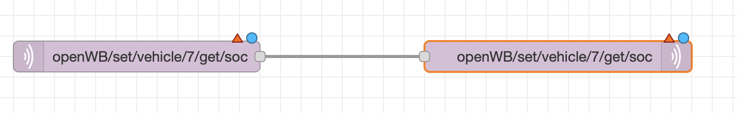

Du könntest die Broker mit NodeRed verbinden. Ein "MQTT IN" Node, der am Home-Assistant-Broker horcht, und ein "MQTT OUT" Node, der zum openwb-Broker weiterleitet.
Node Red gibt es als Add-On im Home Assistant, oder man kann es separat installieren.
Screenshot 2025-02-24 at 21.48.59.png (38.05 KiB) 7438 mal betrachtet
