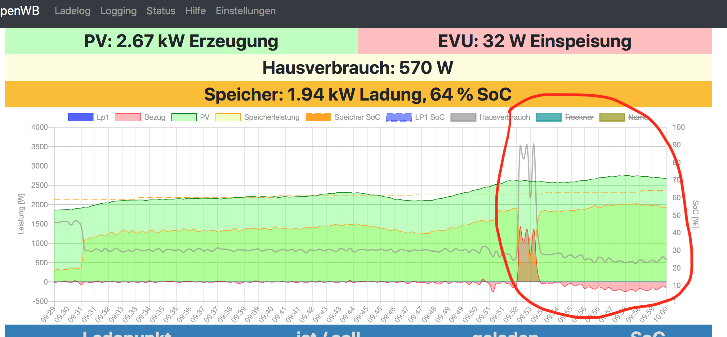

Guten Morgen Kevin,
ich habe heute morgen von 1.7.308 auf 310 das Update durchgeführt.
Bei meiner Anlage wird bei 310 der Hausverbrauch zeitweise viel zu hoch angezeigt.
EVU Modul ist bei mir ein SMA Sunny Home Manager, PV Modul SMA Modbus WR und Speichermodul Sunny Island. Open WB 2+.
Ich habe auf 1.7.300 zurückgestellt.
Die rot eingekreisten Bereiche des Graph sind mit 1.7.310, die dazwischen und danach mit 1.7.300
Gruß Martin

Es wird Bezug angezeigt, der nicht da war.
PV (0,6 kW) + Speicher Entladung (0,3kW) + Netzbezug (um 0W) =0,9 kW
Anzeige Hausverbrauch = 2,5 kW (= Bilanz stimmt nicht um 1,6kW)
Passt also nicht. Im Sunnyportal waren die Werte zeitgleich auch korrekt angezeigt.
Jetzt mit 1.7.300 (wie auch bei .308) ist die Anzeige wieder vollkommen korrekt. Die Energiebilanz zwischen Bezug/PV/Speicher und Verbrauch ist auch wieder ausgeglichen.
Martin

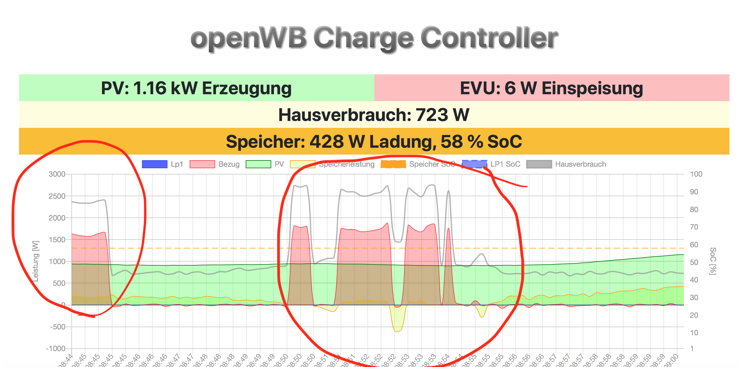

Hier nochmal ein Bild, ich habe jetzt wieder auf 1.7.310 gestellt. Der rote Bereich ist mit dieser Version aufgezeichnet:
(413.54 KiB) 482-mal heruntergeladen
Es fehlen in der Bilanz jetzt etwa 200 W (konstant zw. 150-200 W)
Im Sunnyportal wird PV Erzeugung und Speicher ziemlich genau gleich mit der OpenWB angezeigt. Der Hausverbrauch nicht.
Man sieht ja auch, dass der Graph etwa 250 W Einspeisung anzeigt, die Anzeige oben recht EVU: "32 W Einspeisung" (stimmt wohl auch).
Irgendwie stimmt der Hausverbrauch nicht.
Wenn ich auf 1.7.300 zurückstelle, ist die Bilanz immer nahe bei 0, also ausgeglichen.

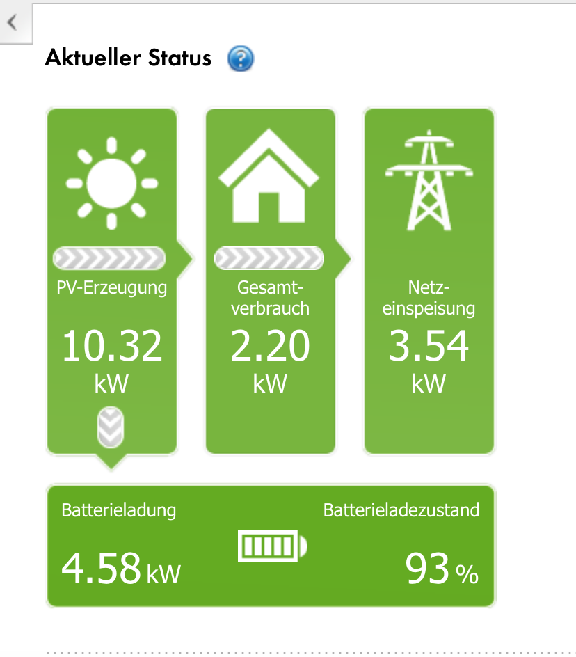

(336.21 KiB) 444-mal heruntergeladen
Sunnyportal (Anzeige korrekt / wie auch bei 1.7.300)
Bildschirmfoto 2020-04-19 um 15.00.44.png (136.8 KiB) 4435 mal betrachtet
Um 15.05 wieder auf 1.7.300 gestellt und alles wieder korrekt:
(298.71 KiB) 443-mal heruntergeladen

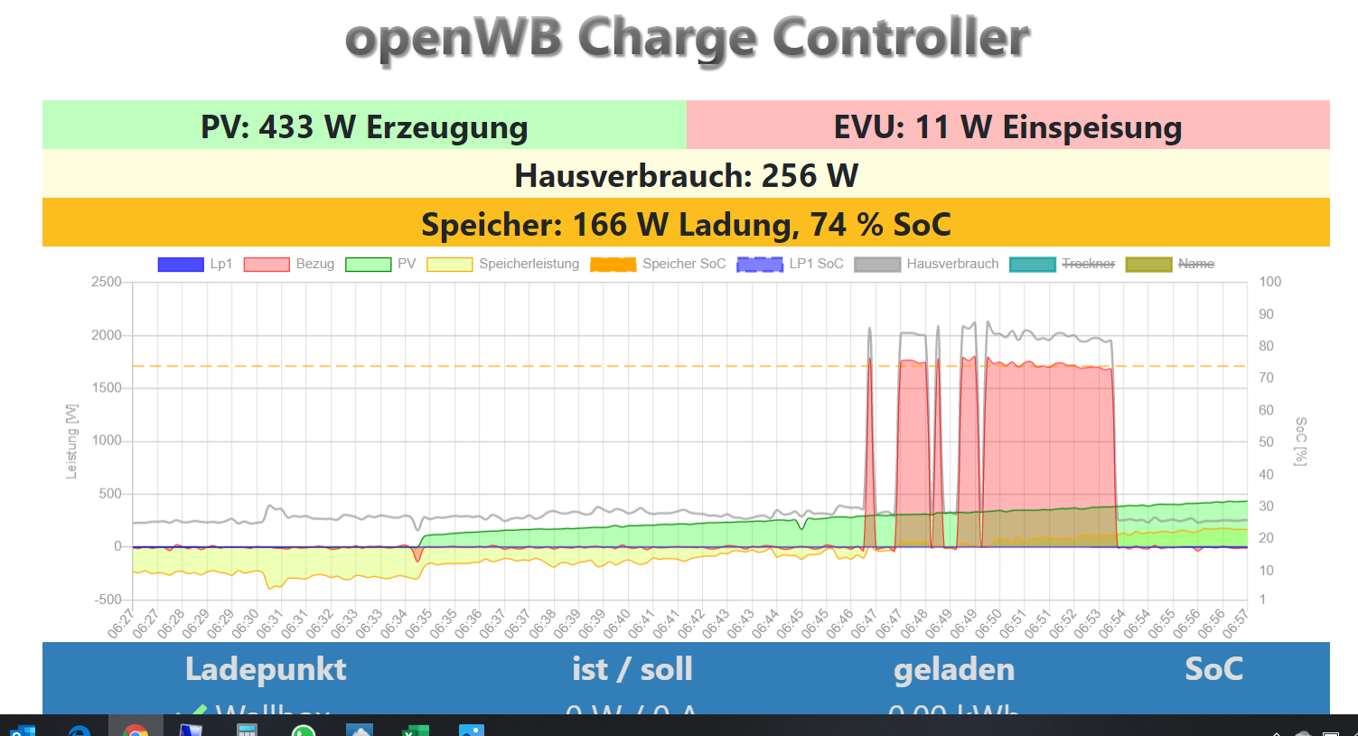

So, die PV Leistung hat wieder eingesetzt und der Fehler ist wieder da. Es wird Verbrauch und Bezug angezeigt, der definitiv nicht da ist. Zudem ist die Gesamtbilanz wieder nicht 0.
Um 6.25 ohne OV Betreb der Kaffeemaschine korret angezeigt, dann nach EInsatz der PV Leistung beginnt gegen 6.50 Uhr eine unplausible Anzeige (Graph+Werte in der Kopfzeile)
Zurückgestellt auf 1.7.300 Beta alles wieder ok. Es muss irgendwas im Code anders sein. Meine Anlage hat bisher über alle Versionen plausible Werte geliefert. (Und tut dies vor 1.7.310 auch immer noch)
Hier das Bild, nachdem um 6.54 Uhr wieder die Beta lief.
Gruß Martin
