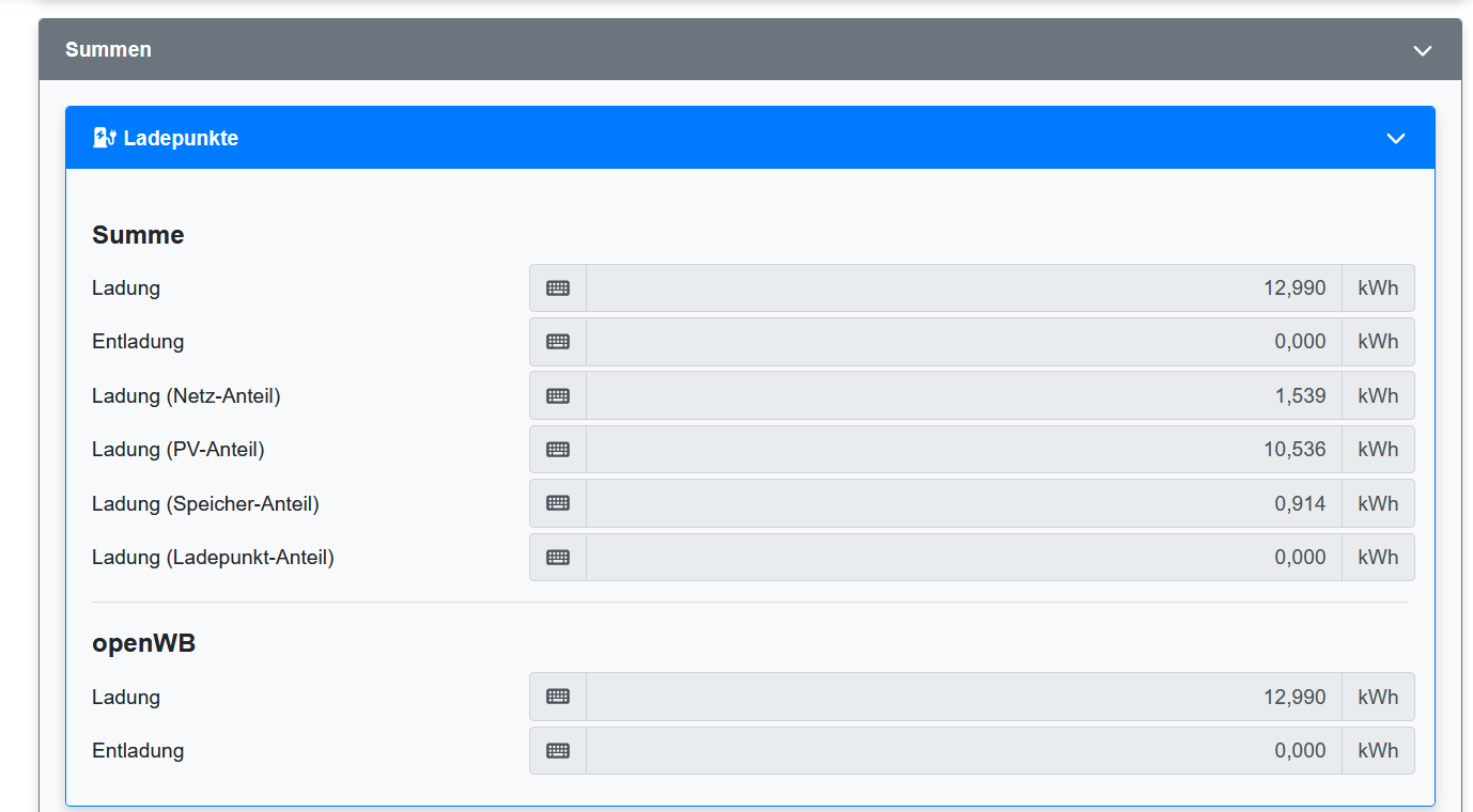

ich habe eine Frage zum Bereich Auswertungen Diagramme:
Ich habe heute, 2. März, das erste Mal im März mein Auto mit der OpenWB geladen.
Da heute ein sehr sonniger Tag war, war es fast zu 100% PV-Überschuss. Am 1. März fand keine
Ladung statt.
Wenn ich mir nun im Bereich Auswertungen Diagramme den Monat März ansehe,
sagt mir aber sowohl das Diagramm als auch die Summenansicht, dass für die Ladung
auch Netzstrom gezogen worden sei und auch Strom aus dem Speicher.
Gucke ich mir allerdings den 02. März in der Tagesansicht an, sehe ich plausiblere Werte
(kaum Netzanteil, kaum Speicheranteil, fast 100% PV-Anteil). Sowohl im Diagramm
als auch in der Summenansicht.
Auch für die vorherigen Monate sehe ich diese Unstimmigkeiten.
Ich benutze eine openWB series2 mi der Softwareversion 2.1.7-RC.2.
Hat jemand eine Idee warum es diese Unstimmigkeiten gibt?

Aber die 1,5kWh Netzbezug, die in den Monatsdaten aufgeführt sind, müsste man doch irgendwie im Tagesdiagramm im Zeitraum von 12.30Uhr bis 17Uhr sehen. In diesem Zeitraum ist dort aber nur Netzeinspeisung zu sehen. In diesem Zeitraum sieht man auch keine Speicherentladung. Laut den Monatsdaten sollen es aber kanpp 1kWh in diesem Zeitraum sein.
Du denkst also, dass die Monatsdaten stimmen und die Tagesdaten ungenau sind?
Wie werden denn die Monatswerte berechnet? Werden da nicht die Tagesdaten genommen und aufaddiert?

Schmeck hat geschrieben: So Mär 02, 2025 7:22 pm Wenn ich mir nun im Bereich Auswertungen Diagramme den Monat März ansehe,
Das ist ein bekanntes Problem der Monatsansicht. Zur Berechnung der Anteile werden pauschal die Energiedifferenzen zwischen 00:00 und 24:00 herangezogen. Dabei geht die Info verloren, was wann wofür verwendet wurde. Die Tagesansicht macht diese Aufteilung im 5-Minuten Intervall und ist daher genauer.

Wäre es dann nicht sinnvoller für die Monatsansicht die Tageswerte zu addieren?
Ist da evtl. schon was geplant in der Richtung? Wäre ja schön, wenn die Werte konsistent wären.
