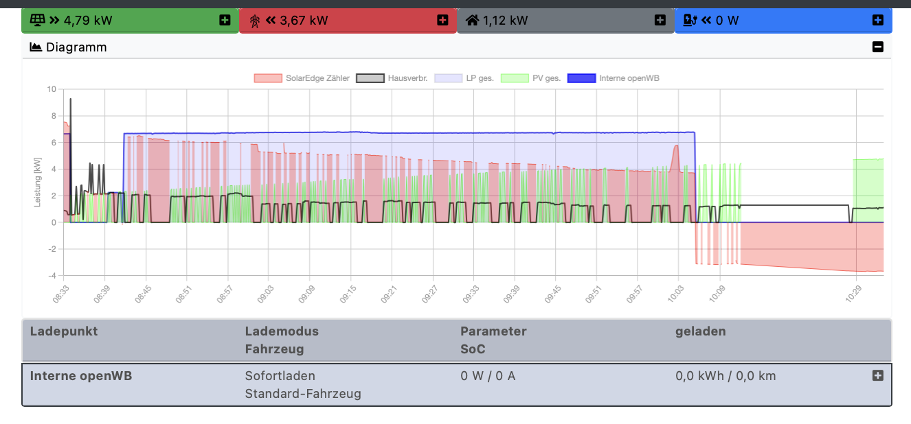

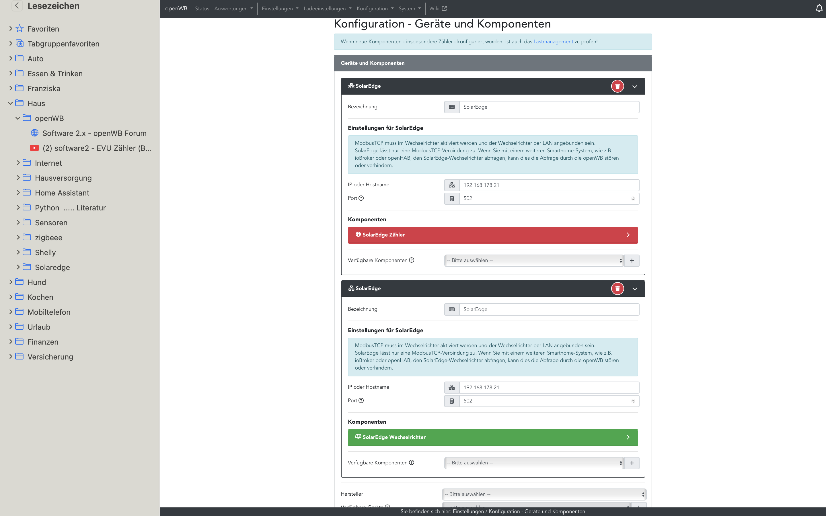

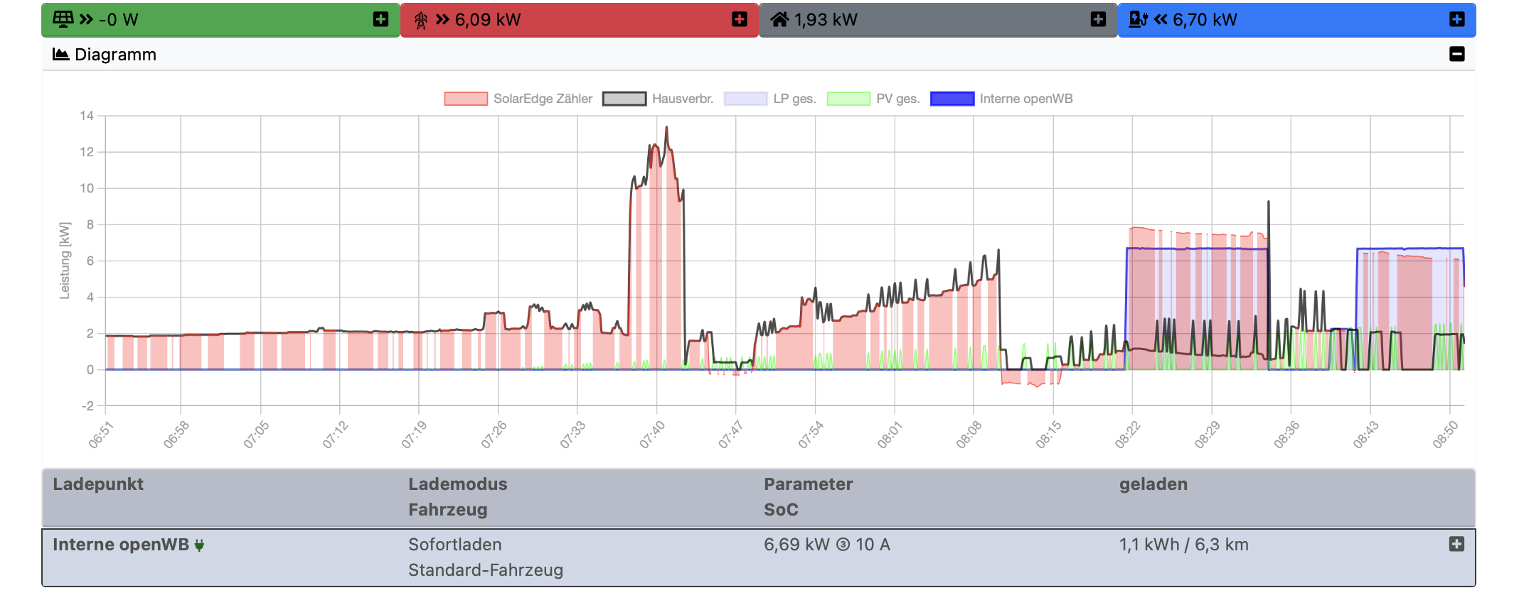

Hbe bisher vergeblich nach diesem Thema gesucht. Seit gestern bin ich auf 2.0 umgestiegen. Die Anzeige im Standard Theme ist aber im Vergleich zu 1.9 eigenartig (siehe Bild). Z.B. wird der Strombezug bei mir nicht als durchgehende Fläche sondern z.T. nur durch einzelne Striche dargestellt. Irgendwie scheint das Auslesen des EVU Zählers nicht konstant zu erfolgen.
Mein Setup ist Solaredge Wechselrichter und Solarlog Pro380MOD, der via Modbus die Daten an den WR schickt. In der openWB-Konfig ist der EVU-Zähler als "Solaredge Gerät" und "Solaredge-Zähler-Komponente" mit der entspr. IP eingetragen, da die Kommunikation mit der openWB über den WR erfolgt und dieser als "Zähler-Schnittstelle dient. In der openWB 1.9 hatte ich es genauso konfiguriert und die Anzeige war immer als Fläche dargestellt.
Im Status des Wechselrichters erscheint folgende Meldung:
Modulmeldung:
<class 'Exception'> ("modules.common.modbus <class 'Exception'> modules.common.modbus Modbus Error: [Input/Output] [Errno 104] Connection reset by peer",)
Möglicherweise ist meine Konfig fehlerhaft. Ich habe aber keine Ahnung wo der Fehler liegt.

das ist in der Tat seltsam und so nicht zu erwarten. Gibt's auf der Statusseite Meldungen vom EVU Zähler?
Stell' das Loglevel doch mal auf Detail, lass das eine Weile (10-15min) laufen und poste das gesamte Log auf paste.openwb.de und pack' hier den Link rein.

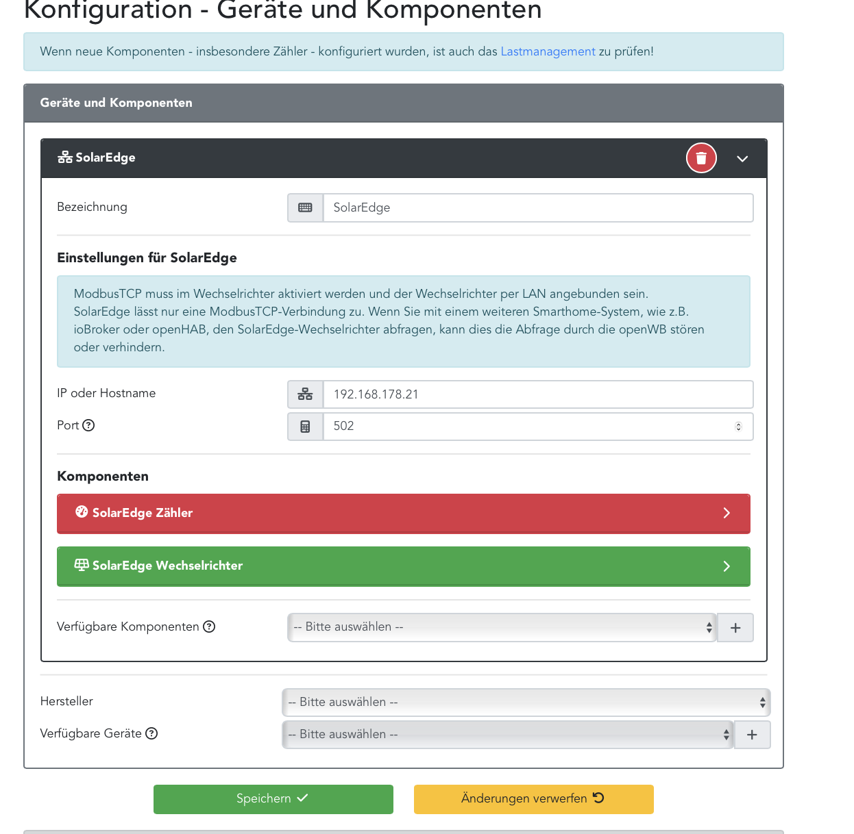

Hier noch ein Bild der Konfig. In den Komponenteneinstellungen haben der Solaredge-"Zähler" und der Solaredge-Wechselrichter beide die ID1. Könnte dies der Fehler sein. Im Netzwerk kommunizieren ja beide über dieselbe ID
(474.91 KiB) Noch nie heruntergeladen
Zuletzt geändert von Floda am Mo Mär 03, 2025 9:03 am, insgesamt 1-mal geändert.
Beiträge: 10167
Has thanked: 161 times
Been thanked: 377 times
Re: Anzeige lückenhaft im Standard Theme
Leg mal nur ein SE Gerät an und darin beide Komponenten.
Ansonsten sind das 2 Verbindungen und die unterstützt SE nicht.

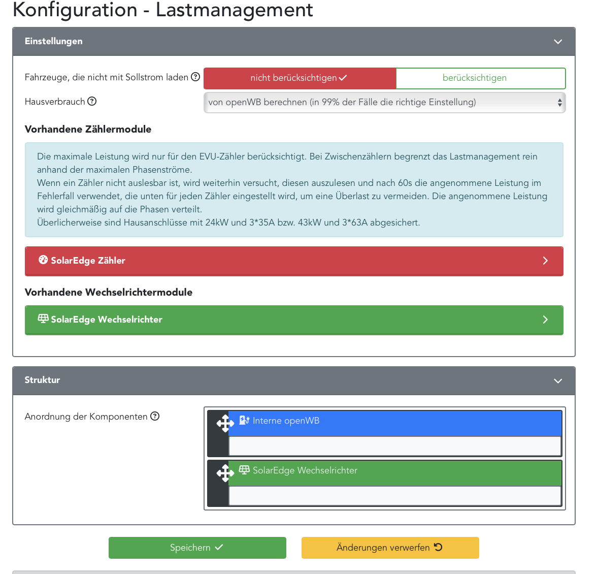

Habe ich jetzt geändert. Dann sehe ich aber in der Struktur keinen EVU Zähler an erster Stelle. Das kann doch auch nicht stimmen:
Bildschirmfoto 2025-03-03 um 10.15.52.png (167.34 KiB) 627 mal betrachtet
Bildschirmfoto 2025-03-03 um 10.15.34.png (161.66 KiB) 627 mal betrachtet
Zuletzt geändert von Floda am Mo Mär 03, 2025 9:22 am, insgesamt 1-mal geändert.

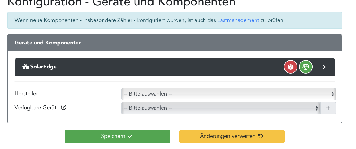

Deinem ersten Screenshot nach nicht. Du hast 2 Geräte (schwarz) mit der selben IP und jeweils einer Komponente angelegt.
Du darfst nur ein Gerät (schwarz) anlegen und musst dort die dazugehörigen Kompomenten innerhalb des Gerätes anlegen (Zähler, Wechselrichter, ggf. Speicher).

Sorry, habe es jetzt verstanden. Jetzt scheint die Anzeige korrekt zu sein.
Bildschirmfoto 2025-03-03 um 10.31.25.png (69.62 KiB) 613 mal betrachtet
Rechts nach korrekter Konfig.
