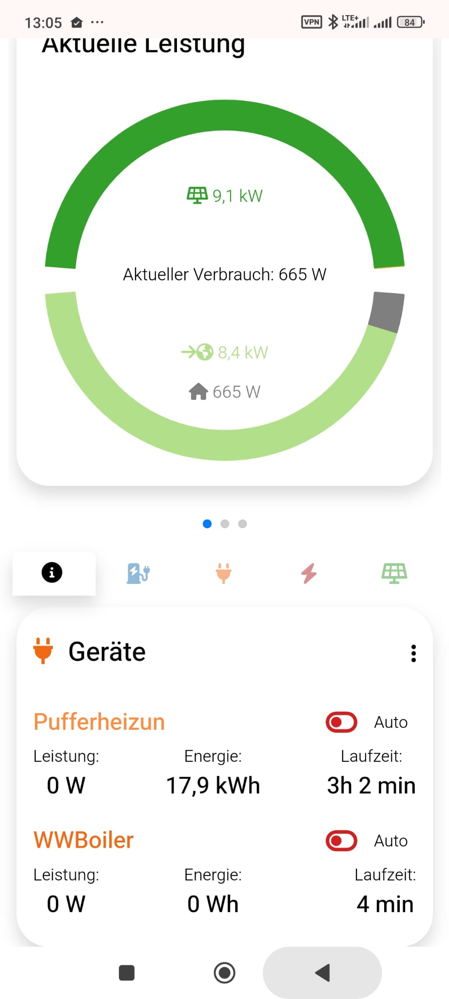

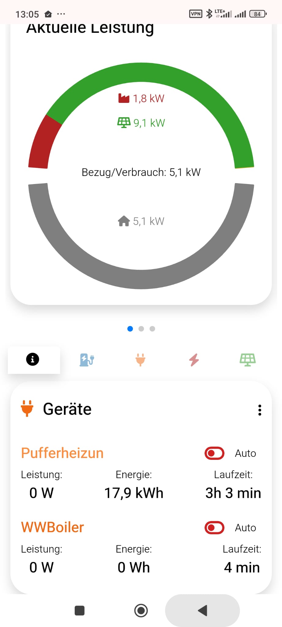

Danke, Gero. Habe ich natürlich gleich ausprobiert:
Will irgendwie nicht so recht klappen. Ich hatte zuerst als Gerät 1 die große Patrone und auf 2 die kleine. Habe das dann auch umgeändert, nützt irgendwie nichts. Wirst du aus meinen Screenshots schlauer?

Zeitliche Verläufe sieht man in Graphen wesentlich besser. Nimm mal bitte die Standard-Ansicht. Da müsste ja der Hausverbrauch dann immer hin- und herzappeln.
Der Sache kommst du auch über das smarthome-log auf die Spur. Da steht am Anfang der Regelschleife immer, wieviel Überschuss gerade übrig ist.
Mach' erst mal einen Verbraucher, kuck ein bisschen zu und dann den zweiten. Gerade bei dem heutigen stetigen Sonnenschein ist der Überschuss ja immer ziemlich konstant. (zumindest mal in dem Bereich der Leistungsaufnahme der Heizpatronen ;) )

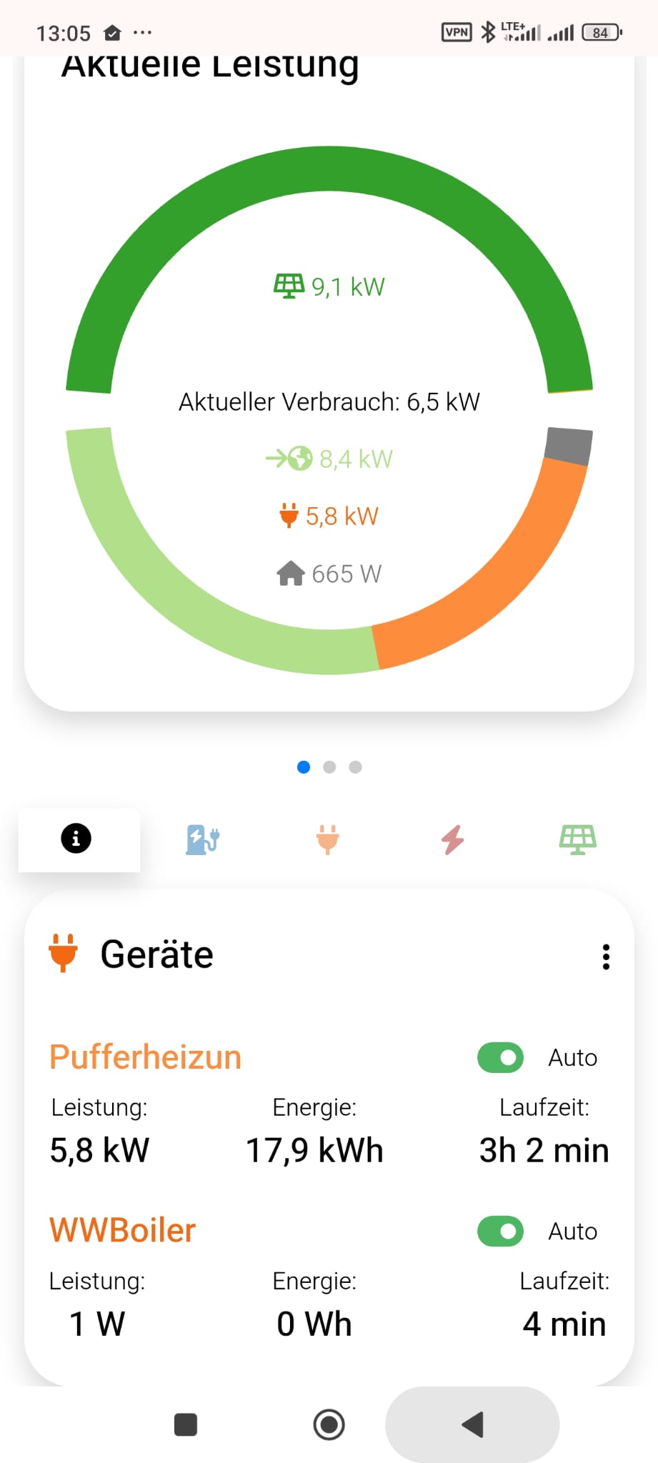

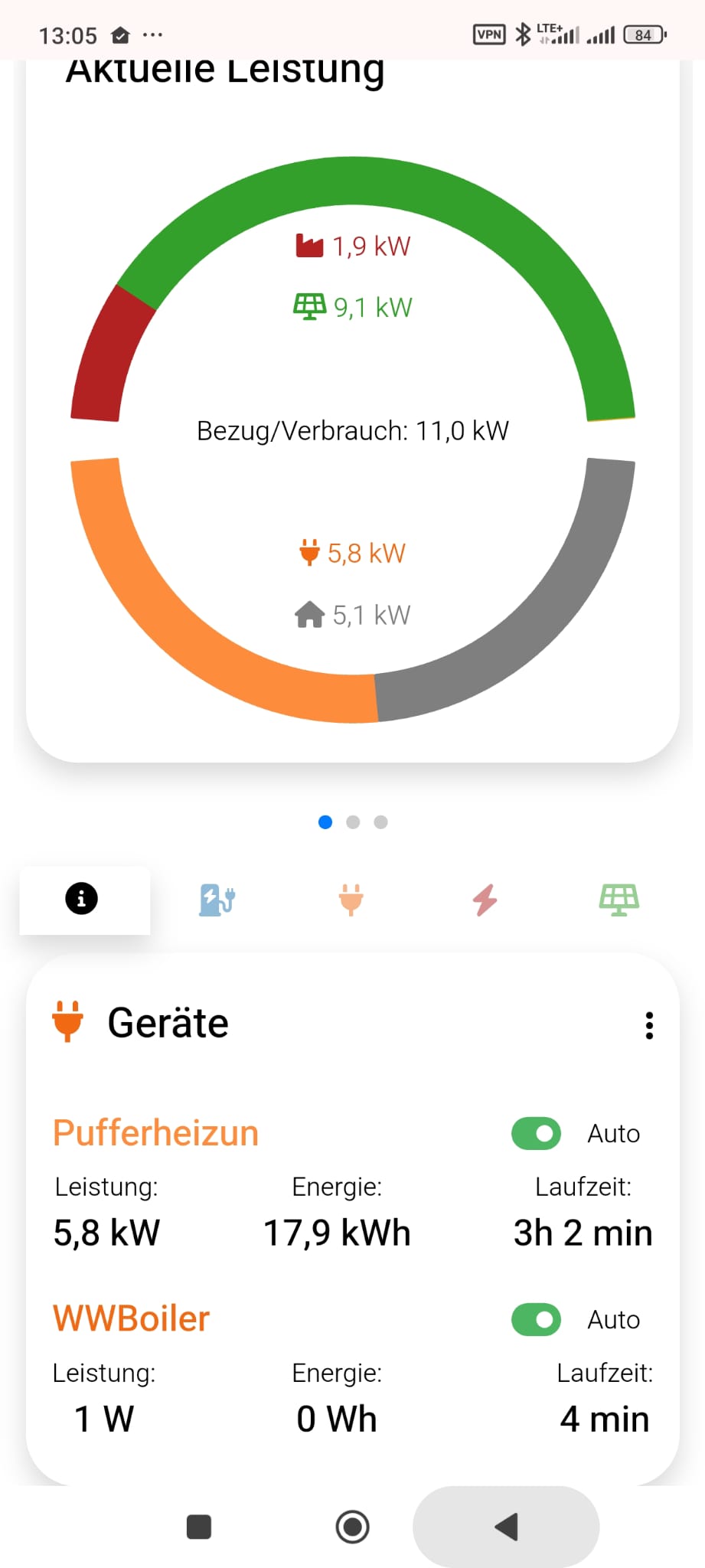

oesitom
Beiträge: 41
Registriert: So Aug 27, 2023 9:53 am
Re: Smart Home - mehrere Geräte - Priorisierung
Beitrag von oesitom »
man sieht schon das Schwanken. Die Niveauunterschied ist wohl weil ich die große mit der kleinen getauscht habe.
Dann mach mal bei der, die später angehen soll, eine etwas größere Einschaltverzögerung rein. Vielleicht werden ja beide Geräte im selben Regelschleifendurchlauf behandelt.
