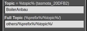

Ich habe nun mal das "Full Topic" angepasst:
Bildschirmfoto vom 2025-03-14 10-15-09.png (14.65 KiB) 13743 mal betrachtet

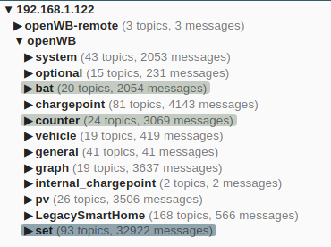

Dabei stelle ich fest, dass danach in der V1.9 die Topics sofort erscheinen:
Bildschirmfoto vom 2025-03-14 10-07-13.png (8.09 KiB) 13743 mal betrachtet
Danach ändere ich nur gerade die IP Adresse auf den PI mit V2.0 aber da erscheint gar nix, obwohl das Port offen zu sein scheint:
