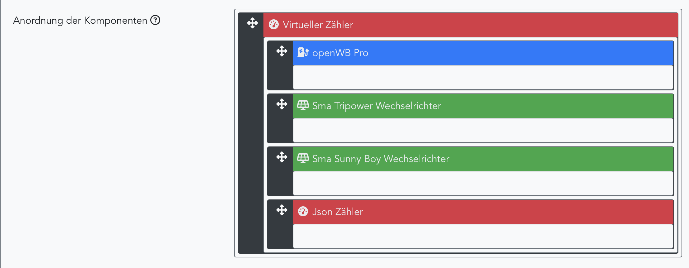

Folgende Antwort kam vom openWB Support bzgl. Tasmota:
Wir unterstützen zumindest den EVU-Zähler von Sonnen, der keine Phasenströme ausgibt, mit dem Hinweis, das hier kein Phasenbasiertes Lastmanagement möglich ist. Ich sehe mit einem ähnlichen Hinweis eigentlich kein Problem bei der Einbindung eines Tasmota Power-Only EVU-Zählers. Entscheiden kann ich das natürlich nicht. Unser Modulentwickler sollte an der zweiten Juni-Woche wieder im Hause sein und kann sich das anschauen.
Den JSON Zähler habe ich so eingerichtet und funktioniert. Ich habe ihm soeben noch die Infos bzgl. Bezug und Einspeisung gegeben.
Jetzt wäre der nächste Schritt den virtuellen Zähler zu entfernen bzw. still zu legen und dafür den JSON Zähler in die Anordnung ganz vorne einzubauen und zu hoffen dass openWB das dann als Überschussleistung nimmt?
Vorschlag wäre: virtueller Zähler und JSON Zähler zu tauschen?
(42.11 KiB) Noch nie heruntergeladen
Zuletzt geändert von JohnS am Di Mai 20, 2025 9:59 am, insgesamt 1-mal geändert.

JohnS hat geschrieben: Di Mai 20, 2025 9:44 am
Richtig, mit dem Json-Zähler als EVU auf oberster Ebene sollte es gehen.
Der Virtuelle Zähler ist dann nicht nötig.
