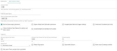

Ich habe das gleich Problem, da ich einfach die Einstellungen aus der 1.9er Version genutzt habe. Dort hat alles ohne Probleme Funktioniert.
Jetzt scheitere ich daran, unter Subscribe Pattern etwas andere einzutragen als #.
Was mache ich denn falsch?

Darf ich fragen, wie du das gemacht hast? Mir gelingt es nicht dort irgend etwas einzutragen.EnergieMax hat geschrieben: Fr Sep 01, 2023 7:12 am Ich konnte es lösen, indem ich im iobroker (Instanzen) bei den MQTT Einstellungen unter MQTT Pattern "openWB/graph," eingetragen habe.

Das liegt eventuell daran, so zumindest bei mir, dass man vorher die 1.9er hatte und alles so funktioniert hat.LutzB hat geschrieben: Fr Sep 01, 2023 7:31 am Ich werde nie verstehen, warum ihr immer sämtliche Topics (#) abonniert. Das sorgt nur für unnötige Last und ggf. weitere Probleme.
Empfohlene Vorgehensweise:
Mit MQTT Explorer auf die openWB verbinden. Dann die interessanten Topics raussuchen und im SmartHome System abonnieren.
Ausserdem wieder ein Programm was ich nicht kenne und nicht weiß was ich da machen muss.
Des Weiteren kenne ich leider jetzt auch nicht die Datenpunkte. Also ich weiß schon was ich brauche, aber wie die dann bei openWB bezeichnet sind weiß ich nicht.
