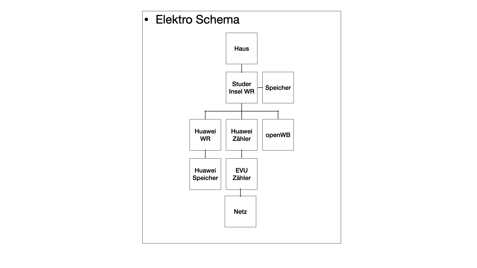

wollte folgende Elektro Installation abbilden
Huawei PV Anlage einspeisend (2 WR kaskadiert mit Zähler und Speicher) Anbindung per MQTT
openWB Serie 2
AC gekoppelte Inselanlage 3phasig Studer Innotech + Speicher - daran hängt das Haus

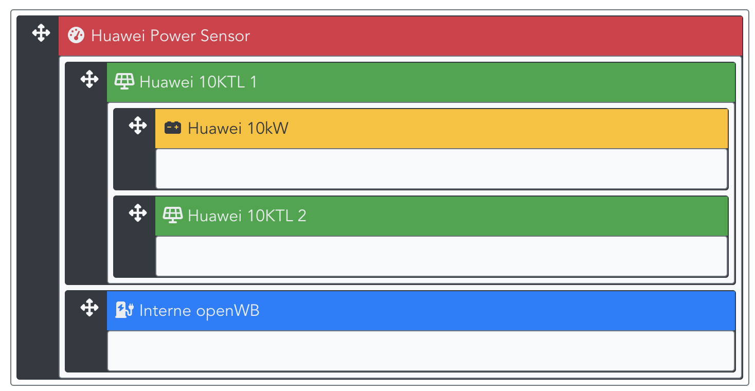

die Huawei Anlage habe ich wie folgt in der openWB abgebildet
das läuft auch so weit ich das bisher beobachtet habe
würde gerne Inselanlage ebenfalls einbinden
bin mir aber nicht sicher wie ich das lösen kann
ein anbinden innerhalb des Huawei Zweiges hat zu ungewünschten Ergebnissen geführt
hat jemand einen Tip für mich?

Der Studer sitzt ja auch parallel zum Huawei und darf deshalb nicht unter der Huawei-PV liegen.
Wieso sind 2 Huawei-PV im Struktogramm? Die PV unterm Hybridspeicher dürfte nicht sein.

Vermutlich arbeitet der Studer nur bei Netzausfall als Insel und versorgt das Haus. Der Rest ist dann stromlos.
es sind zwei Huawei WR kaskadiert am 1.ten hängt der Speicher
Irgendwie verstehe ich Insel anders
ja Insel bei Netzausfall deshalb AC gekoppelt
das ganze Haus - außer Wallbox und CEE Dose laufen über die "Insel"
wohin dann damit oder wohin mit dem Speicher
Dann zukünftig bitte mit einzeichnen. Erkennt ja sonst niemand.
evchab hat geschrieben: Sa Jan 13, 2024 7:38 am wohin dann damit oder wohin mit dem Speicher
gleiche Ebene wie 1. Huawei-PV
