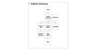

wollte folgende Elektro Installation abbilden
Huawei PV Anlage einspeisend (2 WR kaskadiert mit Zähler und Speicher) Anbindung per MQTT
openWB Serie 2
AC gekoppelte Inselanlage 3phasig Studer Innotech + Speicher - daran hängt das Haus

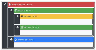

die Huawei Anlage habe ich wie folgt in der openWB abgebildet
das läuft auch so weit ich das bisher beobachtet habe
würde gerne Inselanlage ebenfalls einbinden
bin mir aber nicht sicher wie ich das lösen kann
ein anbinden innerhalb des Huawei Zweiges hat zu ungewünschten Ergebnissen geführt
hat jemand einen Tip für mich?

Der Studer sitzt ja auch parallel zum Huawei und darf deshalb nicht unter der Huawei-PV liegen.
Wieso sind 2 Huawei-PV im Struktogramm? Die PV unterm Hybridspeicher dürfte nicht sein.

es sind zwei Huawei WR kaskadiert am 1.ten hängt der SpeicherWieso sind 2 Huawei-PV im Struktogramm?
ja Insel bei Netzausfall deshalb AC gekoppeltIrgendwie verstehe ich Insel anders
das ganze Haus - außer Wallbox und CEE Dose laufen über die "Insel"
wohin dann damit oder wohin mit dem SpeicherDie PV unterm Hybridspeicher dürfte nicht sein.

Dann zukünftig bitte mit einzeichnen. Erkennt ja sonst niemand.evchab hat geschrieben: Sa Jan 13, 2024 7:38 ames sind zwei Huawei WR kaskadiert am 1.ten hängt der SpeicherWieso sind 2 Huawei-PV im Struktogramm?
gleiche Ebene wie 1. Huawei-PV
