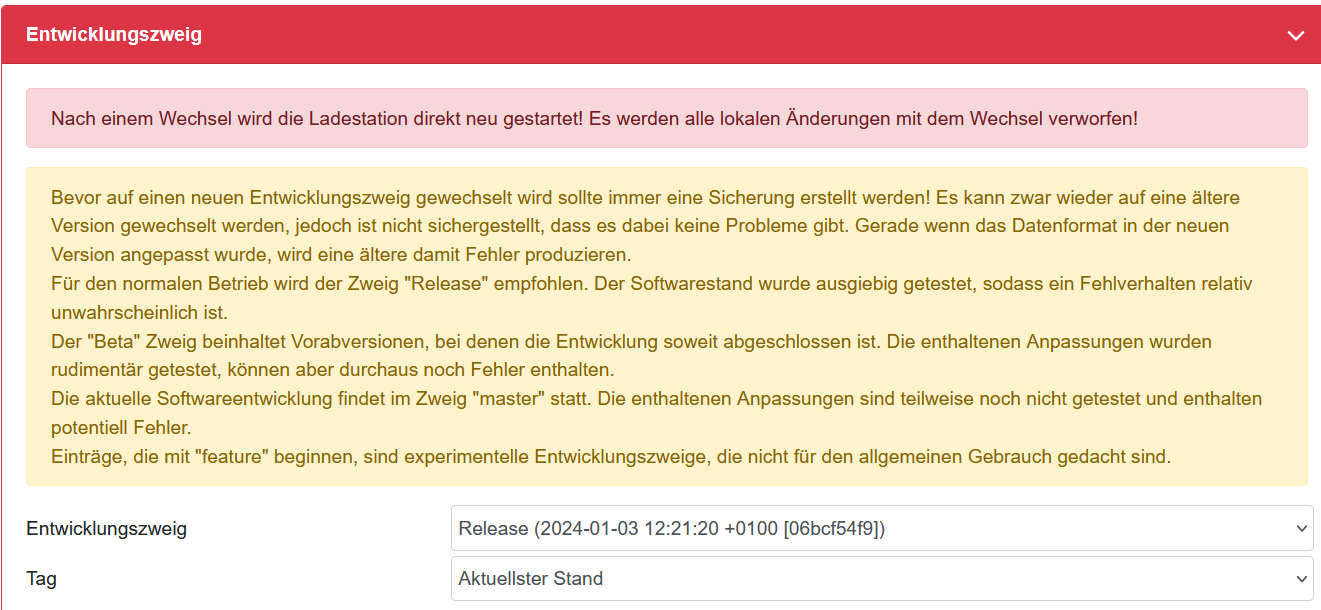

Bist Du auf dem Release vom 3.1.?
maunzl
Beiträge: 9
Registriert: Sa Jul 31, 2021 9:06 am
Re: Rückmeldungen 2.1.2 Release Patch 1 & Patch 2
Beitrag von maunzl »
Hm... Es gibt doch erst 2.1.2...!?
Also diesen Stand habe ich laut Einstellungen:
2x OpenWB Series 2 (Lastverbund), PV 12,58 kWp mit WR SolarEdge SE12.5K, BEV Porsche Taycan 4S
Beiträge: 3863
Has thanked: 19 times
Been thanked: 126 times
maunzl hat geschrieben: Fr Jan 12, 2024 10:28 am Hm... Es gibt doch erst 2.1.2...!?
Er meint das Releasdatum. Und das passt ja, es ist das vom 03.01.
