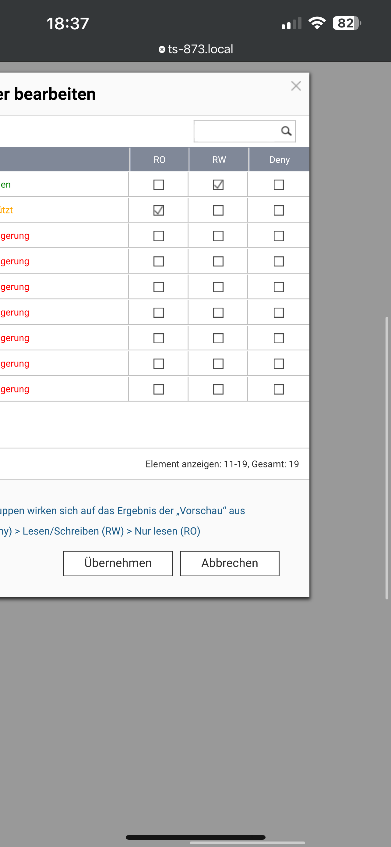

Re: Samba
Sicher, dass der User Schreibrechte hat auf dem QNAP Share?

Re: Samba
Aus meiner Sicht, wie früher schon geschrieben
Username openWB != openwb

Re: Samba
Gibt es einen Ordner OpenWB unter dem Share OpenWB?
