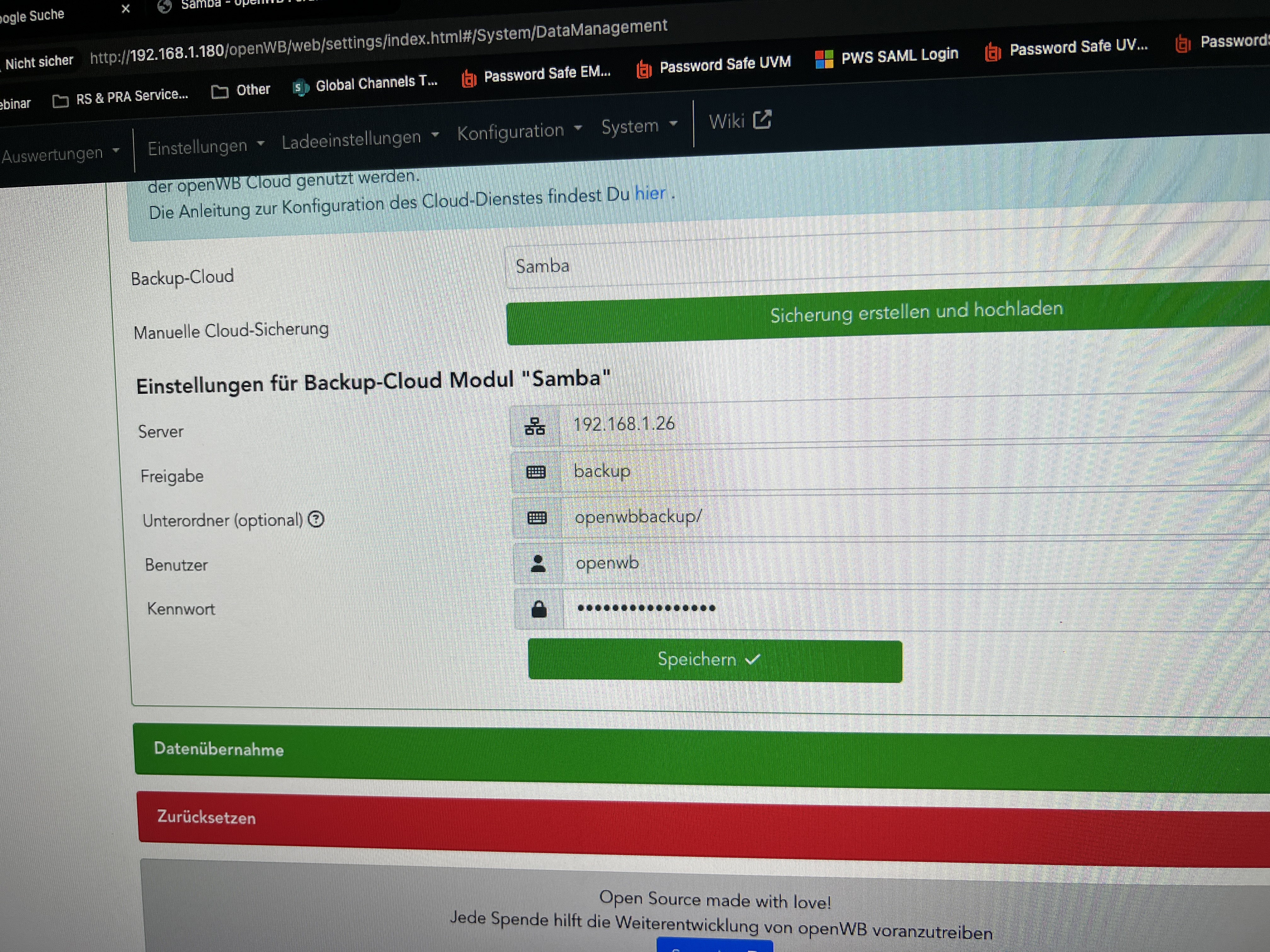

habe für Sicherung Samba ausgewählt und dafür auf der QNAP NAS einen User namens OpenWB und einen Freigabeordner namens OpenWB Backup angelegt.
Der User OpenWB hat R/W auf den Freigabeordner OpenWB Backup.
Trotzdem wird das Backup nicht in o.g. Verzeichnis auf der QNAP NAS gesichert jemand eine Idee?
Ich habe sowohl FQDN sowie IP Adress der NAS schon ausprobiert.

Mach mal die Namen für User, Ordner und Freigabe ohne Leerzeichen und probier dann noch mal.

Gint es eine Fehlermeldung im Log?

Evtl. Gross Kleinschreibung?
User im Text openWB in der Konfiguration openwb...

Kannst du im Log des NAS etwas sehen (ggf musst du das Access Log erst aktivieren)?

Die Logs vom Backup sollten m.E. in main.log landen, wäre gut mal zu sehen was dort bei einem Backup-Versuch protokolliert wird.Phoenix hat geschrieben: So Jan 14, 2024 3:29 pm In welcher Log Datei kann ich einen möglichen Fehler finden?

ja, du musst aber zuerst unter Protokolleinstellungen das Logging für SMB aktivieren und dann das Backup nochmals anstossen.
