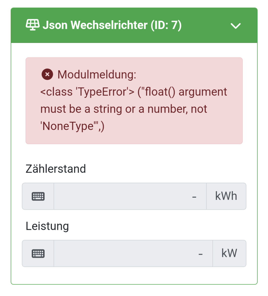

Mit JSON gab es dann das Problem, dass der .apower Wert vom Shelly nicht ausgelesen wird (Fehlermeldung auf ersten Screenshot). Was der Shelly als Status ausgibt sieht man im 2. Screenshot.

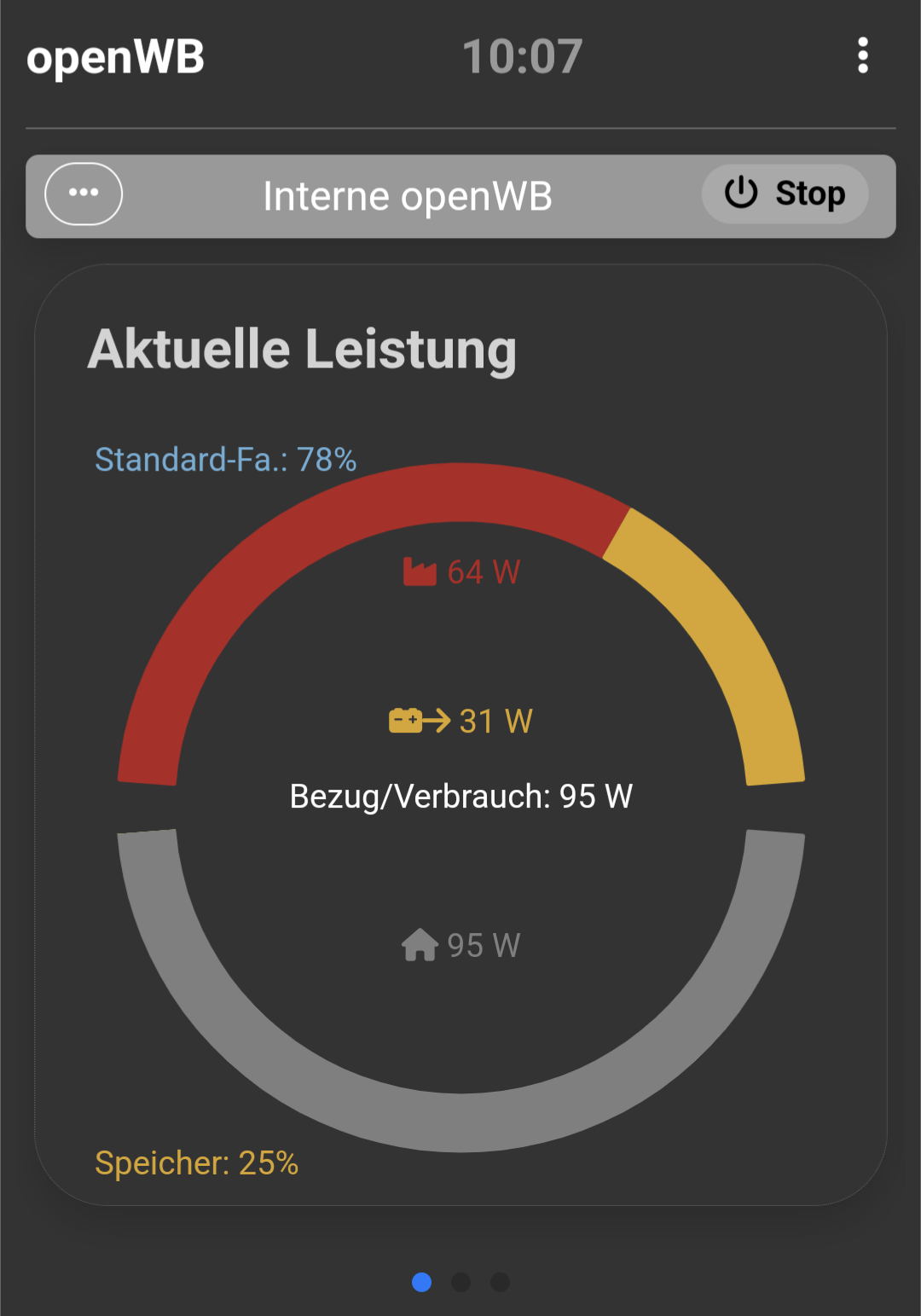

Jetzt habe ich mir die aktuellste Alpha 2.1.3 installiert und bekomme den Shelly gar nicht mehr im Hausverbrauch angezeigt (siehe 3. Screenshot).

Ich habe nun 2 grundsätzliche Fragen zur Integration eines Shelly's als Erzeuger (Balkonkraftwerk) in den SW 2.1:
1) Habe ich die richtigen Komponenten ausgewählt, sprich: muss man den Shelly als Komponente und als Wechselrichter anlegen?
2) Wieso wird der Shelly Ertrag nicht im Hausverbrauch angezeigt, wenn er sowohl im Status als auch als SmartHome Gerät richtig angezeigt wird? (siehe weitere Screenshots)

Hier noch ein weiterer Screenshot vom SmartHome und die Ergänzung, dass auch wenn ich den Shelly innerhalb des AlphaESS Zählers im Lastmanagement hänge (was der Realität entspricht, da der AlphaESS Zähler am Hausübergabepunkt misst), der Shelly nicht im Hausverbrauch angezeigt wird.

Vielleicht habe ich mich mit "Hausverbrauch" flasch ausgedrückt. Ich meine halt die Übersicht "Leistung" mit allen Erzeugern und Verbrauchern auf der OpenWB Startseite. Hier bekomme ich den Shelly nicht angezeigt, obwohl mein Balkonkraftwerk den ganzen Tag was liefert.
Sieht man ja im Staus, dass hier die Werte ausgelesen werden aber eben nicht auf der Hauptseite.

Edit: wenn ich den JSON Wechselrichter mit den Parametern von oben anlege kommt folgende Fehlermeldung:
<class TypeError'> ("float) argument must be a string or a number, not 'NoneType")

Stelle mal die JSON Ausgabe der URL hier in einen Code Block. .apower alleine reicht nicht.
10kWp PV mit SMA Tripower 10000TL-10 (PE11 mit SDM72V2); 2,4kWp mit Solis 2.5 G6 (EE11 mit SDM120). OpenWB Standard+. EVU EM540 an einem Raspi mit Venus OS. BEV Mercedes EQA 250 (07/2023) und EQA 300 (06/2024)
Re: Balkonkraftwerk an Shelly PLUS 2 PM in Hausverbrauch anzeigen
{"ble":{},"cloud":{"connected":true},"input:0":{"id":0,"state":false},"input:1":{"id":1,"state":false},"mqtt":{"connected":false},"switch:0":{"id":0, "source":"init", "output":true, "apower":-66.2, "voltage":231.8, "freq":50.0, "current":0.450, "pf":0.62, "aenergy":{"total":3820.789,"by_minute":[144.317,1227.183,1173.887],"minute_ts":1705394766}, "ret_aenergy":{"total":3820.789,"by_minute":[144.317,1227.183,1173.887],"minute_ts":1705394766},"temperature":{"tC":20.3, "tF":68.5}},"switch:1":{"id":1, "source":"init", "output":false, "apower":0.0, "voltage":231.9, "freq":50.0, "current":0.000, "pf":0.00, "aenergy":{"total":0.000,"by_minute":[0.000,0.000,0.000],"minute_ts":1705394766}, "ret_aenergy":{"total":0.000,"by_minute":[0.000,0.000,0.000],"minute_ts":1705394766},"temperature":{"tC":20.3, "tF":68.5}},"sys":{"mac":"C049EF8DE3C4","restart_required":true,"time":"09:46","unixtime":1705394767,"uptime":160791,"ram_size":244568,"ram_free":135856,"fs_size":458752,"fs_free":131072,"cfg_rev":24,"kvs_rev":0,"schedule_rev":2,"webhook_rev":2,"available_updates":{},"reset_reason":3},"wifi":{"sta_ip":"192.168.178.90","status":"got ip","ssid":"radiomaxx","rssi":-76},"ws":{"connected":false}}

Je nach dem auf welchem Kanal das liegt switch:0 oder switch:1
Für den Watt Wert. Energy leer lassen, die Shellys setzen das immer zurück, also besser die openWB rechnen lassen.
."switch:0".apower|round
Re: Balkonkraftwerk an Shelly PLUS 2 PM in "Aktuelle Leistung" anzeigen
Funktioniert! Dankeschön!
