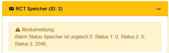

RCT - Alarm Status Speicher ist ungleich 0
Beitrag von joglerans »
Hallo, ich bin jetzt auch von der 1.9.303 auf die aktuelle 2.1.2 umgestiegen.
openWB series2 standard+ mit SW Version 2.1.2 vom 2024-01-03 12-21-20.
RCT PowerStorage DC6.0 (Master) + Power Inverter 6.0 (Slave) mit RCT Speicher.
Mit der Software 2.1.2 liefert die openWB eine Fehlermeldung für den Speicher (dieser läuft normal - aktuell keine Kalibrierung oder Balancing).
2024-01-07 11:49:10,488 - {modules.common.fault_state:55} - {ERROR:device0} - RCT Speicher: FaultState FaultStateLevel.WARNING, FaultStr Alarm Status Speicher ist ungleich 0. Status 1: 0, Status 2: 0, Status 3: 2048,, Traceback:
  File "/var/www/html/openWB/packages/modules/common/configurable_device.py", line 24, in __call__
    self.__updater(component)
  File "/var/www/html/openWB/packages/modules/devices/rct/device.py", line 44, in <lambda>
    component_updater=IndependentComponentUpdater(lambda component: update_component(component.update)),
  File "/var/www/html/openWB/packages/modules/devices/rct/device.py", line 31, in update_component
    update_func(rct)
  File "/var/www/html/openWB/packages/modules/devices/rct/bat.py", line 42, in update
    raise FaultState.warning(
modules.common.fault_state.FaultState: ('Alarm Status Speicher ist ungleich 0. Status 1: 0, Status 2: 0, Status 3: 2048,', <FaultStateLevel.WARNING: 1>)
Hat dieses Problem noch jemand mit RCT System und eventuell eine Lösung?

Bei mir erscheint die gleiche Meldung, ich habe aber keine Lösung. Würde mich auch über ne Erklärung zu dem Status freuen!
openWB Series 2 Custom // 9,2 kWp PV // WR und Speicher von RCT Power

joglerans
Beiträge: 19
Registriert: So Jan 07, 2024 10:46 am
Has thanked: 7 times
RCT - kein stabiler Betrieb mit V2.1.2 - Downgrade notwendig
Hallo, mein Zwischenfazit mit der aktuellen 2.1.2 in Kombination mit RCT System --> derzeit nicht produktiv einsetzbar.
Ich hatte dazu ja die Tage drei verschiedene Fehler hier gepostet.
Gestern Abend hat dann nach 5 Tagen Betrieb mit V2.1.2 der RCT PowerStorage die Netzwerk-Kommunikation eingestellt. Kein Zugriff mehr auf den WR möglich und ein Neustart des RCT Systems war notwendig (unglücklich weil dieser Abends wegen fehlendem PV nicht mehr anstartet). Mit der V1.x ist das mit RCT knapp zwei Jahre ohne irgendwelche Probleme gelaufen. Mit der V2.1.2 war nach 5 Tagen Ende.
Von daher habe ich nun wieder auf 1.9.303 zurückgestellt und mein Fazit lautet, dass mit der V2.x derzeit kein stabiler Betrieb mit RCT System möglich ist. Ich hoffe, dass die Probleme aufgenommen werden und mit einer späteren Version gelöst werden können.

Beiträge: 8
Registriert: Mo Jan 15, 2024 7:08 am
Re: RCT - Alarm Status Speicher ist ungleich 0
Beitrag von AVK »
Hallo, ich habe das gleiche Problem! Nach dem Upgrade von 1.9.303 auf die V2.1.2 war nach kurzer Zeit der RCT-Wechselrichter nicht mehr nutzbar - keine Netzwerkkommunikation. Mit der 1.9.303 funktionierte dies sehr gut.
Mein Update auf die V2.1.2 war erforderlich, da anscheinend die SD-Card mit der 1.9er anfängt Probleme zu machen. Außerdem wird im Februar die zweite openWB in Betrieb gehen und dann ist für das Lastmanagement die V2 erforderlich.
Ist das Problem schon in Arbeit? Eine Lösung ist hier dringend erforderlich.

Beiträge: 1753
Been thanked: 166 times
Beitrag von LenaK »
Der Code, der das proprietäre RCT-Protokoll implementiert, wurde aus 1.9 übernommen. Allerdings erfolgen die einzelnen Abfragen nun schneller hintereinander. Ich habe keine Information dazu gefunden, wie lang die Pause zwischen zwei Abfragen sein muss.
Daher müssen wir das Ausprobieren. Ich habe einen Feature-Branch erstellt, in dem die Verbindung zum Server nur einmal geöffnet wird. Evtl muss auch noch eine Pause ergänzt werden.
Um auf den Feature-Branch zu wechseln, unter System -> System -> Entwicklungszweig feature_rct auswählen. Vorher eine Sicherung erstellen und die Hinweise für den Wechsel auf einen Feature-Branch lesen.

joglerans
Beiträge: 19
Hallo, werden die zwei anderen Probleme aus diesem Thema (Speicher Status und PV-Ertrag Saldierung) von weiter oben auch bearbeitet?
Das sollte ja nichts mit der Abfragefrequenz zu tun haben.
Der dritte Fehler aus diesem Thema (sporadisch keine EVU Werte) könnte evtl. mit der Abfragefrequenz zusammenhängen. Muss man dann testen.
